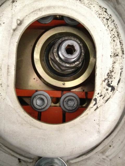

      (41,8 kB, 896 Mal heruntergeladen, zuletzt: )

  • Das ist nicht mein Wagen. Am unteren Ende des Fotos kannst du die Verschraubung erkennen.
    Etwas mehr Infos zu den DNA Domlagern wäre nicht schlecht. :)

  • @ Ben
    kannst es Dir am 24.08. anschauen! Letztes mal wolltest Du ja nicht :whistling: .
    Es gibt zwei Zentrierlöcher die wir zum verschrauben genommen haben.
    In einem Sitz normal der Stift vom originalen Lager.
    René verkauft die Uniball Lager wohl nur in Verbindung mit dem Fahrwerk.
    Durch die sehr enge Öffnung ist es leider nicht möglich, den Sturz in eingebautem
    Zustand zu verstellen. Ist aber auch keine größere Sache das Federbein zu lösen
    um den Sturz zu verstellen...
    MfG Andreas
