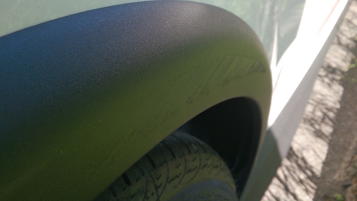

  • An meiner Verbreitetung hab ich hinten rechts Kratzer vom Vorbesitzer, entweder erneuert oder wieder aufbereiten?

  • Etwa so? Meine hat die Abarth-Werke ersetzt, wurde mit dem Sturmschaden beseitigt :thumbsup:
    Kann dir daher nicht genau sagen, wie man die abbekommt. Aufbereiten geht nicht, wegen der Struktur. Das Teil kostet auch nicht so viel.

  • Genau so in etwa.
    Hat die Werke nur den einen getauscht?
    Sieht man einen Unterschied zwischen dem neuen und alten?
    Aber hinten heißt es doch eig neue stoßstange !
    Sent from my iPhone using Tapatalk
    Mein Abarth Grande Punto: Gtech Cup SS ab Kat; Esseesse Felgen auf 215/40 18 PZeros + 15mm Verbreiterung von H&R ; H&R Monotube Gewindefahrwerk; Schaltwegverkürzung, Mazza Engineering, 200 Zeller, Pop Off
  • Ja, nur dieses Teil. Wenn du willst schau ich auf der Rechnung nach, was es kostet.
    Unterschied sieht man keinen, die haben wohl Alles mit irgendeiner Kunststoffpflege behandelt.
