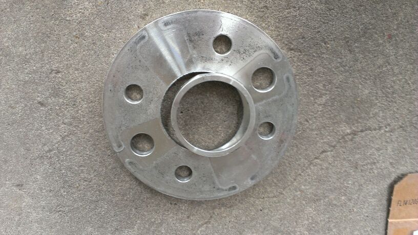

der PHO-Wert beträgt bei mir ca. 1 mm (axial gemessen, wie in der SCS-Zeichnung.
Ich hab's übrigens gelassen, mir Distanzscheiben zu besorgen. Da ich sie vor allem für den Winter wollte, um Schneeketten aufziehen zu können (da wird's sonst innen zu knapp), und da ich für meine Winterfelgen Lochkreisversatzschrauben benötige (Lockkreis der Felge=100), brauche ich eine belastbare Zentrierung. Wie die bei einem Durchstecksystem bei geringer Distanzscheibendicke funktionieren soll, ist mir schleierhaft. Mittlerweile sind ja die entsprechenden negativen Erfahrungen im Forum gepostet.

vielen Dank das du dir die Mühe gemacht hast. Auf den selben Wert bin ich gestern auch gekommen als ich nachgemessen habe.
Hätte ich vorher nochmal ins Forum geschaut und deinen Post gelesen hätte ich es mir das allerdings sparen können das Ganze selbst auszumessen.
Wie gesagt, vielen Dank und den Wert von 1mm kann ich bestätigen.
