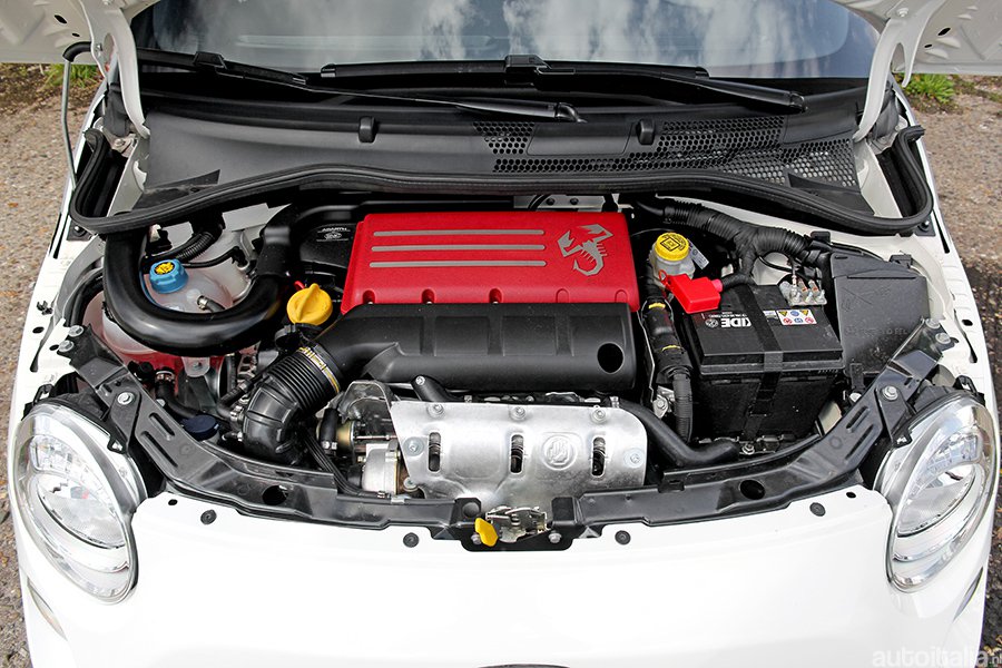

  • Also saugt er die ganze Luft über das Gitter unter der Scheibe ?
    Manni berichte mal !
    Ich hab das Teil noch nicht verbaut. Aber ja.......... da wird die kühle Luft angesaugt.

    Also er saugt die Luft aus dem Raum der unter der Frontscheibe ist. Der Wagen hat weder im schnellen Lastwechsel, noch bei schneller Beschleunigung ein verschlucken oder Turboloch. Es ist ausreichend Volumen da. Unter Vollast gibt es auch keine Probleme.
  • Ist das Rohr in dem Bereich, wo der Ausschnitt ist freigängig, oder liegt das auf?
    Der Motor arbeitet und bewegt sich.
    Ich mach mir grad Gedanken ob das eine negative Auswirkung haben könnte, wenns da oben ständig Bewegung hat und schleift... ?(
    Irgendwas bemerkt?
    VG
    Andi

  • @GT Driver:
    An meiner ist nix unsauber und einfach umgeschlagen hab ich auch nicht. Weder ist der Lack gerissen noch sonst etwas und ich wollte nur die Option ohne Flexen aufzeigen. Durch das Umklappen bleibt auch die Stabilität in dem Bereich erhalten, durch das Flexen wird nunmal eine Schwachstelle generiert! Muss in dem Bereich nicht weiter schlimm sein, aber da dort in unmittelbarer Nähe ein nicht unwichtiger Teil der Aufhängung sitzt wollte ich nicht Flexen und lieber eine Sichere Variante wählen mit der ICH leben kann. Die meisten hier wollen nicht Flexen und durch das umschlagen passiert nichts und wenn das Rohr darüber ist sieht man eh nix mehr von dem "sauberen'" Schnitt, aber wie du sagtest: "jeder nach seinem Gusto..." :thumbsup:
    Mein Lösungsvorschlag war ohne Flexen, wer eine bessere Idee hat gerne her damit. :)
    Wäre es unsauber oder hätte zu Schäden geführt hätte ich es auch nicht gepostet, ich will hier nicht Verantwortlich sein für eine falsche Empfehlung. 8|
    @sh3ld0nc00p3r
    Also sowie ich es gemacht habe kann das Rohr frei vor und zurück, am Anfang bin ich einfach so gefahren und dann hat es genau das gemacht was du vermutest. Man sollte auch unbedingt eine Schelle dran machen am Lufi wo es einsteckt, ich bin am Anfang ohne Schellen gefahren und da kam es einmal vor das das Rohr aus der Halterung vom Lufi gerutscht ist. Auch sollte man etwas unter das Rohr im Bereich der Karosserie machen, da es sonst zu einem Vibrationsgeräusch kommen kann wenn man z.B. untourig anfährt.

    ich hol das Thema mal wieder hervor weil ich die Lösung doch recht interessant finde. Allerdings hab ich da bedenken zwecks Wasserschlag oder sind diese Bedenken unbegründet. Sollte ja mitterweile schon Langzeiterfahrungen geben.
    Lg Tommy
    Mein Abarth 500: A500 | 4c | Giulietta
  • Also ich bin mit der Ansaugung über 1 Jahr gefahren und der neue Besitzer fährt nun ebenfalls damit! Alles klappt hervorragend und es gab keine, aber auch absolut keine Probleme! Wasser kann keins in den Rüssel laufen da er nicht an der tiefsten Stelle liegt und auch von oben nicht direkt Wasser dorthin kommt, er ist ca. 2 cm vom Boden entfernt. Weder in der Waschanlage noch auf der Autobahn bei strömenden Regen ist irgendwas dort nass geworden oder gar angesaugt worden.
    Ich habe mit Torque vorher und nachher Messungen gemacht und das beeindruckendste war, das die Temperatur viel schneller gesunken ist und im schnitt 10 Grad kälter war beim fahren als vorher. Gerade an der Ampel stehen im Sommer und dann losfahren war interessant. Ich bin mit 57 Grad losgefahren und nach wenigen Metern war die Ansaugtemperatur runter auf 43 Grad. Auch hatte ich den Eindruck das er auf der Autobahn viel besser durchzieht und im Lastwechsel drehfreudiger ist da er an dieser Stelle soviel Luft bekommt wie er braucht! Ich bin davon überzeugt und kann nur jedem das Teil empfehlen. Es ist ein simples Kunststoffrohr, aber es macht genau das was es soll. Ach ja, und ich hatte noch die Serien LLK drin!

  • An der alten Platzierung des LLK dürfte der beste Ort für die Ansaugung sein. Man könnte ja den Luftfilter gleich dahin versetzen, hatte ich auch schon gesehen, dann ist die Ansaugung nicht Kilometerlang, nur halt in einer dunkelgrauen Legalitätszone :pfeifen: ^^ :D
  • Hab das tmc Rohr nun auch hier weil ich die Lösung optimal fand.
    Meine Mechaniker sagen nun alle nicht einbauen, ich würde alles Wasser
    aus dem Ablauf neben dem Dom ansaugen, das steht voll bei richtigem Regen...
    Verkaufe ich das jetzt oder gehe ich Risiko??!!??
