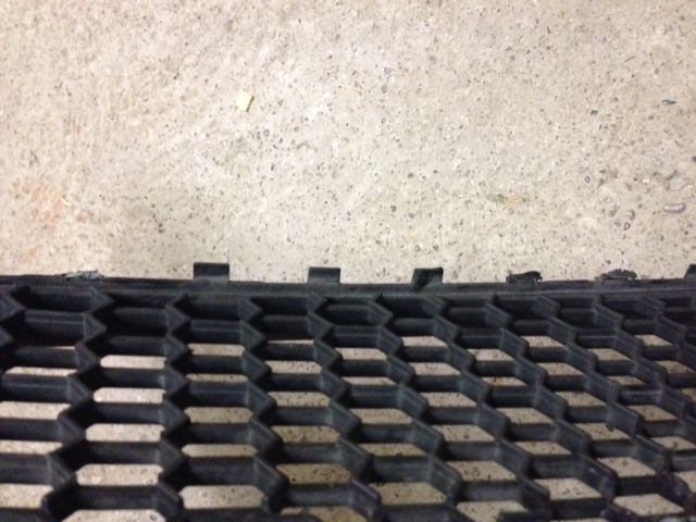

    Du meinst den Teil des Kühlergrills wo die Nebelscheinwerfer drin sitzen?
    Also Stoßstange runter:
    je drei Schrauben in den Radkästen, 4 Schrauben wenn du die Motorhaube auf machst und drei Schrauben von unten. Dann beherzt an der Seite ziehen wo Kotflügel an die Stoßstange trifft. Hier brechen gerne die Nasen an der Plastikhalterung die an den Kotflügel genietet ist. Stoßstange nach vorne abnehmen, Nebelscheinwerfer ausstecken nicht vergessen.
    Grill ausbauen:
    Nebelscheinwerfer abschrauben. Der Grill ist an die Stoßstange "verschweißt", dh es gehen Nasen vom Grill durch Laschen am Stoßfänger die dann mit Hitze verschmolzen sind damit sie nicht zurück rutschen. Diese kannst du mit einem Heissluftfön heiss machen und wenn sie weich sind wieder durch die Laschen zurückziehen...

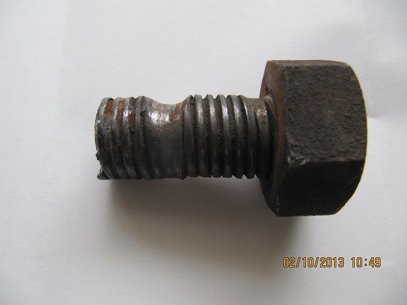

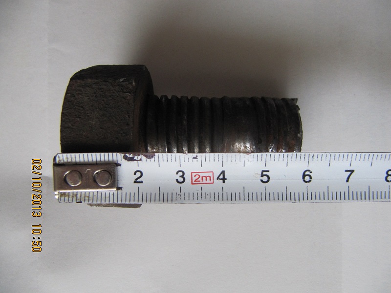

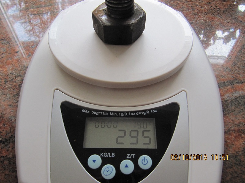

  • Als erstes mal ein fettes Dankeschön ;) Heute wurde beim Klima-Spezi das Korpus- Delikti in der Stoßstange liegend gefunden. Es war eine abgebrochene Radschraube vom LKW-Auflieger. Die Schraube weißt eine saubere Bruchstelle auf und man kann definitiv erkennen das die nicht hochgeschleudert sondern direkt vom Auflieger in unserem Abarth katapultiert wurde. Die ist fast 300Gramm schwer und ich glaube wenn ich die in die WSS bekommen hätte, dann könnte ich heute hier nicht mehr schreiben. Nach diesem Fund war ich heute bei der Polizei in unserem Bezirk. Die hat dann den Fahrzeughalter ermitttelt und dort auch angerufen und mit dem Besitzer der Spedition gesprochen und ihm auch verklickert das wir versicherungstechnische Ansprüche fordern werden auf dem Zivilweg. Leider war der heute angelieferte Kondensator der falsche und am Freitag wird der neue erst geliefert und verbaut, aber so wie es aussieht ist der Klimakompressor auch hinüber obwohl wir keine Klima an hatten

  • Mit der Spedition setze ich mich am Montag in Verbindung. Dann sehe ich ja wie sie reagiert und ob sie für den entstandenen Schaden gerade steht. Zum Glück hatte der Klimakompressor doch nichts abbekommen. Klimaanlage ist wieder instandgesetzt und lediglich der Mittelgrill ist noch etwas beschädigt. Alles wird gut. Wir sind echt froh das dieses Geschoß nicht ein Meter höher geflogen ist
