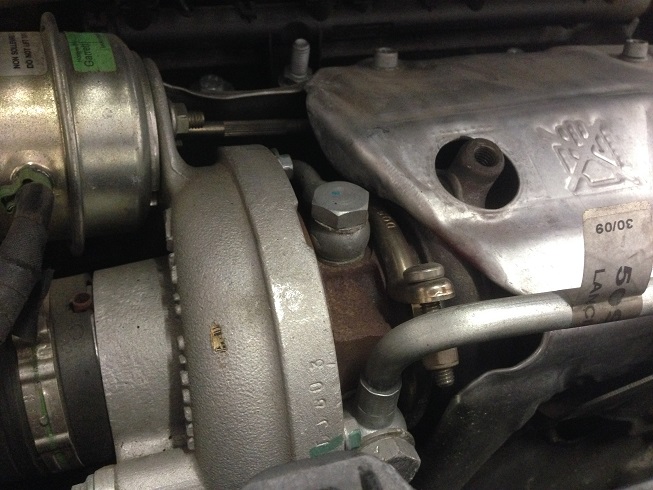

    Ich kann nur so viel sagen mein G Tech Wastegate war defekt und wurde eingeschickt und meine Werkstatt gab mir leihweise ein serien WG vom A500.
    das bin ich die erste Zeit mit so blauen Silikonschläuchen gefahren in Teillast schwankte der Druck 4 bis 5 balken was mit den verstärken schläuchen die mit schellen 5euro gekostet haben weg war regel exakt und präzise.
    ich hatte damals bei meinem Forge WG nicht nur die Dichtung drinn sondern auf Dichtmasse (Teroson Atomisit)
    Und die Gewindestange innen hab ich mit feinen Schmirgelleinen geschliffen und poliert weil die geht gern schwer gängig.
    glg.

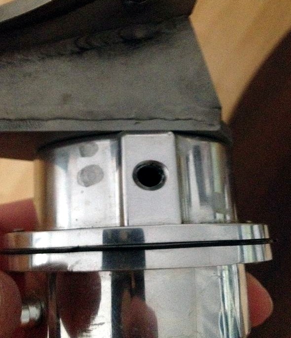

  • Neueste Erkentnis zum Forge:
    Habe die kleine Schraube vom unteren Teil der Dose entfertn, das Gestänge geht nun viel einfacher raus wenn man Druck draufgibt und geht auch schneller wieder zurück.
    Wenn die Schraube drin ist, habe ich festgestellt dass durch das Zusammendrücken der Feder eine Art Gegendruck im unteren Teil der Dose erzeugt wird und somit die feder langsamer sich zusammen drückt.
    So weit ich mich Erinnere hat das original WG auch so ein Loch im unteren Teil der Dose, so wie das G-Tech WG..... vielleicht hab ich den Fehler gefunden?!?
    Ach ja Das Ventil bleibt logischerweise tortzdem komplett dicht, da das Loch im unteren Teil der Dose ist und mit der Dichtigkeit nix am Hut hat ;)

  • ....der Dose erzeugt wird und somit die feder langsamer sich zusammen drückt....
    >>> und genau durch das laaaangsamere "Ausfahren" wird etwas Overboost erreicht.. also kurzzeitig erhöhter Ladedruck durch "(Ab-)Regelverzögerung"....
