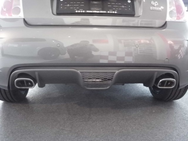

  • Mein Händler hat mir gerade von sich aus den "neuesten Endschalldämpfer" angeboten, siehe Bild. Preis sei wie bei der Record Monza (die ich bereits habe).
    Weiss jemand, worum es sich dabei handelt und ob ein Umstieg von der Record Monza auf diesen eine Überlegung wert ist?
    Optisch sieht er m.M. schon mal eher komisch aus, irgendwie passt er nicht so ganz...

  • Is doch die record monza vom tributo maserati oder?
  • Hm, ja, stimmt wohl. Ich wusste gar nicht, dass es den auch separat gibt. Auf der Abarth-Seite ist er jedenfalls nicht aufgeführt...
    Klang wird wohl kaum besser/anders sein als RM?
  • Würde ich auch sagen...
    ...genannt Schweinerüssel ,
    ein Record Monza mit speziellen Endrohrblenden für die Maserati-Version.
    8)
  • Zu Deutsch: So der "neueste" ESD kann's nicht sein, wie mein Händler schreibt... X(
    frage ihn doch mal ganz vorsichtig, ob das Teil komplett aus Edelstahl ist.
    Der "normale" Record Monza" ist das ja definitiv nicht.
    8)
  • Der Topf heißt Record Modena, ist aus Edelstahl und scheint die neuere Version für 695 Edizione Maserati und Fuoriserie zu sein. ;)
    Ursprünglich sahen die Endrohre ja wie die des Fiat 500 Sport aus...
    Von der Technik her ist er bis auf eine etwas härtere Feder (öffnet bei 4000 U/Min vs. 3000 U/Min.) an der Klappe, ident mit der Record Monza (Stahl) und der Dual Mode (ES) vom Tributo.

  • Das ist die Anlage vom Tributo Maserati
    Der Aufbau ist genau gleich wie die Record Monza jedoch aus Edelstahl und mit den Endblenden
    Habe die gleiche Anlage montiert ;)

  • Vielen Dank für all die Antworten. Ich wollte nur auf Nummer Sicher gehen, dass die Anlage nicht wirklich - wie der Händler schrieb - etwas brandneues ist...
  • Jup :top: ,
    "Record Modena" heißt das Ding, wie schon gesagt.
