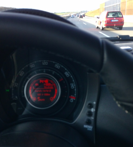

    Ich bin mit meinen 500er schon bis Tacho Anschlag gefahren, Serie mit 160 PS - also wozu der lange Gang? - fahre aber in der Regel um die 120 km/h ist einfach die optimale Geschwindigkeit was Zeit/Verbrauch angeht.

  • Wie kann man bei 240 Sachen noch ein Foto vom Tacho machen? 8|

  • @ ASeppi Ich bin mit meinen 500er schon bis Tacho Anschlag gefahren, Serie mit 160 PS - also wozu der lange Gang? - fahre aber in der Regel um die 120 km/h ist einfach die optimale Geschwindigkeit was Zeit/Verbrauch angeht.
    Also das muss ein sehr optimistischer Tacho sein der bei deinem verbaut worden ist... und dann auch noch mit 160PS ;( da muss ich mich doch fragen: hab selber von G Tech einen großen Kit drin samt langen 5 Gang, eh aber erst jetzt schafft meiner Ü 240 Km/h GPS gemessen, vorher hatte ich den 190 PS Kit drin mit dem selben langen 5 Gang und da war bei 225 Km/h Schluss auch GPS gemessene.
    Hast wahrscheinlich einen Tacho Kit drin... :thumbsup:
  • Tja das liegt wohl daran, dass der 190 PS Kit von G-Tech obenrum einem esseesse oder auch 595 entspricht. Hab halt einen mit guter Streuung nach oben erwischt. Bin selber erstaunt wie gut der auf der AB geht.
  • Auf dem Bild steht der DZM knapp vor 6200... das sind auf neuwertigen 17" ~ 218km/h ...also recht ordentlich!"
    ...mit laaaangen 5. Gang -> ergibt bei gleichen 6200 dann ~~ 235... und dann noch 18" dazu.... dann ist noch a bisserl lääänger übersetzt...

    240 mit 160PS, oder sei es eben 165PS mit Streuung, ist eindeutig ein sehr optimistischer Tacho ;)

  • ich halte das bild für möglich!
    mein serienmaßiger 135ps schaffte tacho ca 230(gps218 )
    warum sollte beim 160er die ca 235 nicht auf dem tacho stehen??
    vorallem wenn vorher nen kleiner berg anschwung gegebn hat ? ;)

    Sagt ja keiner, dass ASeppi ein falsches Bild eingestellt hat.
    Nur dass der Tacho gut Vorlauf hat. Tunwirs hat eben grob vorgerechnet ;)
  • Anscheinend ist es nicht nur so dass es bei den Motoren eine Streuung gibt... sondern auch bei den Tachos der einzelne Fahrzeuge
    den diese Angaben ob mit 160 + oder sogar mit 135+ was auch immer diese Endgeschwindigkeiten angeht sind sehr optimistisch und wahrscheinlich
    auch nach einer sehr guten Bergab Passage zu erreichen, aber das wichtige ist ja sowieso wie schnell man die erreicht... :thumbup:

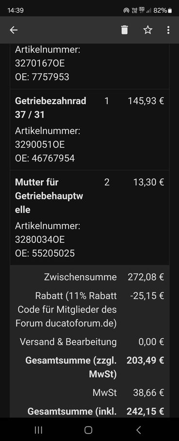

  • natürlich, das Getriebe ist ja bei beiden Versionen identisch.
    Es werden einfach ein paar Zahnräder ausgetauscht.
    Dazu muss nicht einmal das Getriebe ausgebaut werden.
    What? Also das wär mir neu das man die zwei Zahnräder auf der Welle tauschen kann ohne die Glocke zu öffnen! Wie kommst du darauf ?
