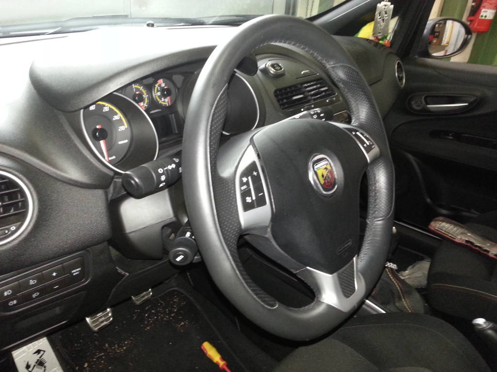

    JANZ WICHTISCH!!! Die Räder müssen gerade stehen!!!

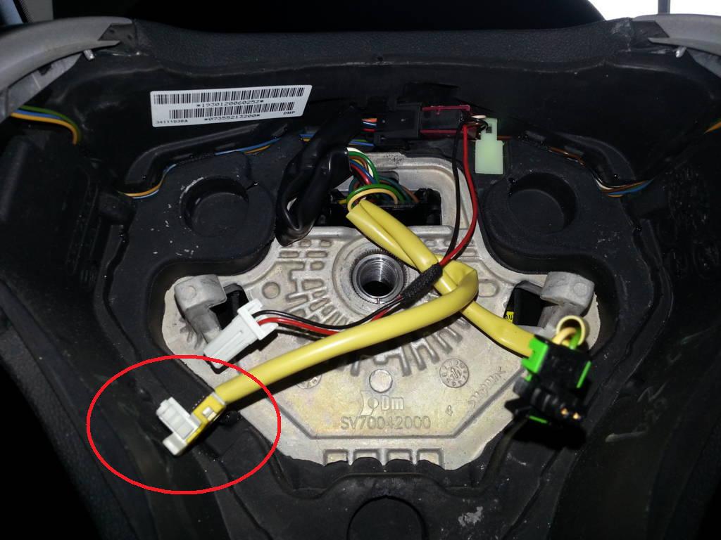

    Bild 1:
    Hinterm Lenkrad sind 2 kleine Löcher.
    2 schmale, lange schlitzschrauben fürs linke und rechte loch nehmen, durchstechen, und erfühlen bis man auf was Metallisches stösst. bissel reindrücken bis es Klick macht.
    Das gleiche auf der anderen Seite. Danach kannst du ohne weiteres dein Airbag entnehmen.

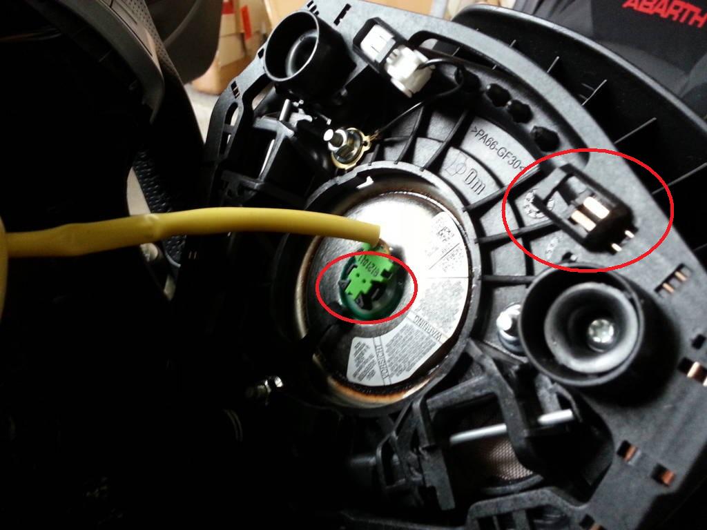

    Das schaut dann ungefähr auf Bild 2 aus.

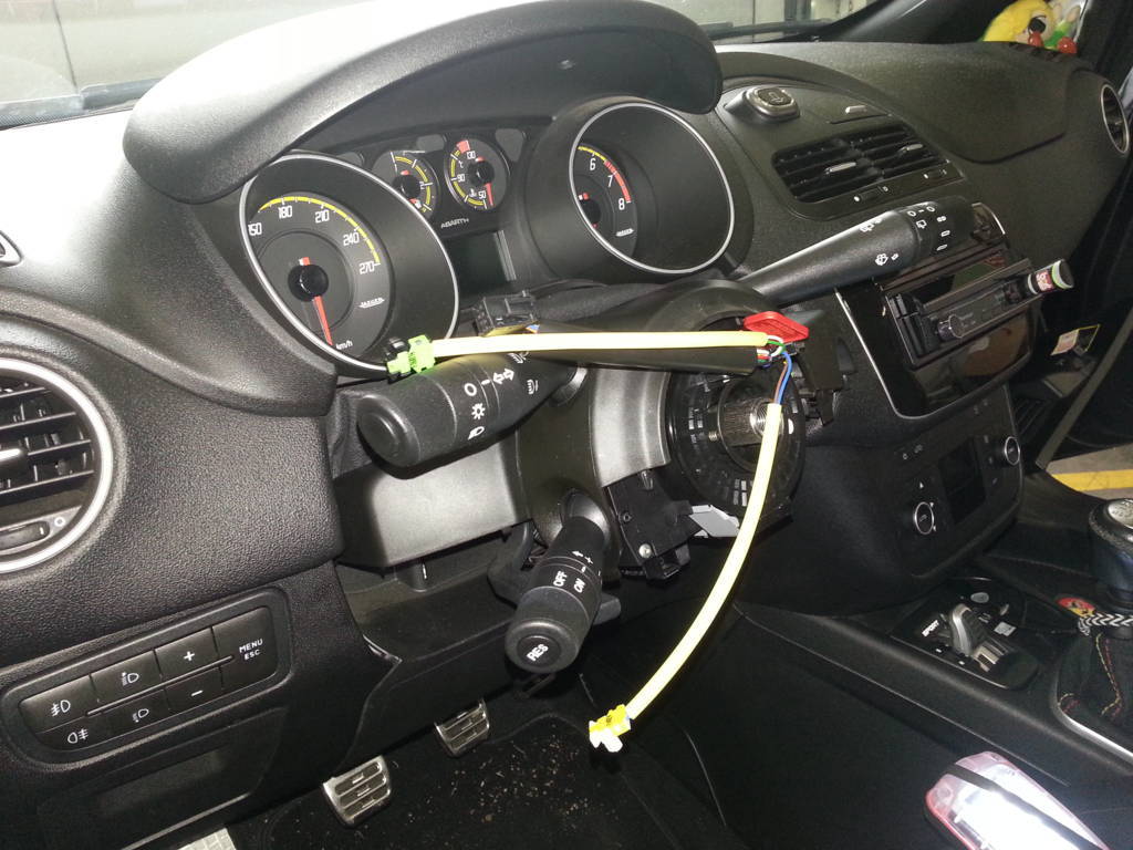

    Auf Bild 3 entfernst du vorsichtig die beiden Kabel vom Airbag. (das eine Kabel wurde schon entfernt)

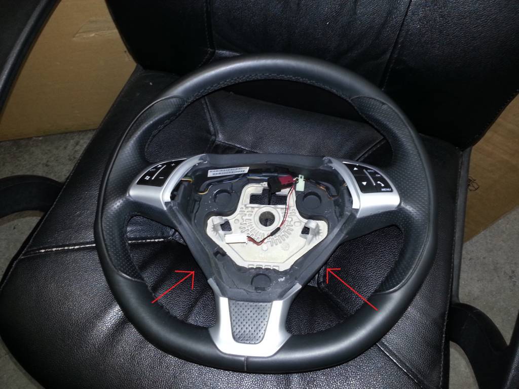

    Bild 4 zeigt das Innenleben vom Lenkrad.
    Nicht wundern. Das eingekreiste Kabel ist sinnlos....liegt einfach da....
    (Theorie: Benutzt Alfa nich die selbe Technik!? Is das nich das Kabel fürs Beheizbare Lenkrad? Oder haben das normale Puntos auch? )

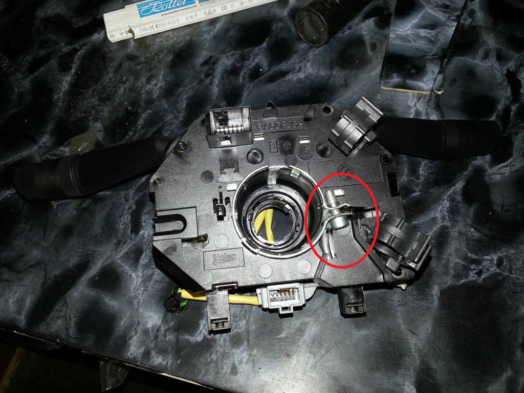

    Als nächstes brauchst du eine 50er Torx um das Lenkrad auszubauen.
    Bild 5:
    Danach schraubst du 7 kleine Imbus Schrauben.
    2 übern Hebel wo du die Lenkradhöhe verstellst.
    2 direkt unterm Lenkrad.
    2 noch weiter drunter :-D.
    und der letzte unterm Zündschloss.

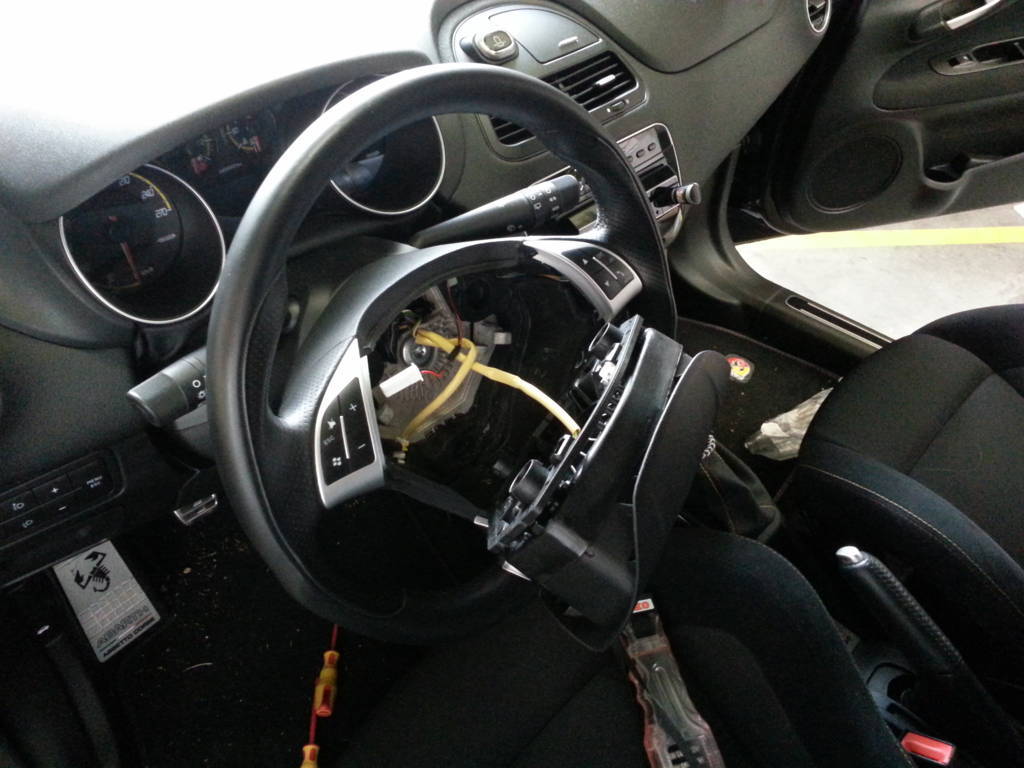

  • Bild 6 +7
    Von unten lösst du dann eine Schelle.
    Dananch kannst du die gesamte Einheit zu dir ziehen.
    Jetzt noch 2 Stecker lösen und die Einheit wird dann gegen die neue ausgetauscht ;-).
    Und wie du es ausgebaut hast, so baust du es wieder ein.
    Also, easy ;-)
