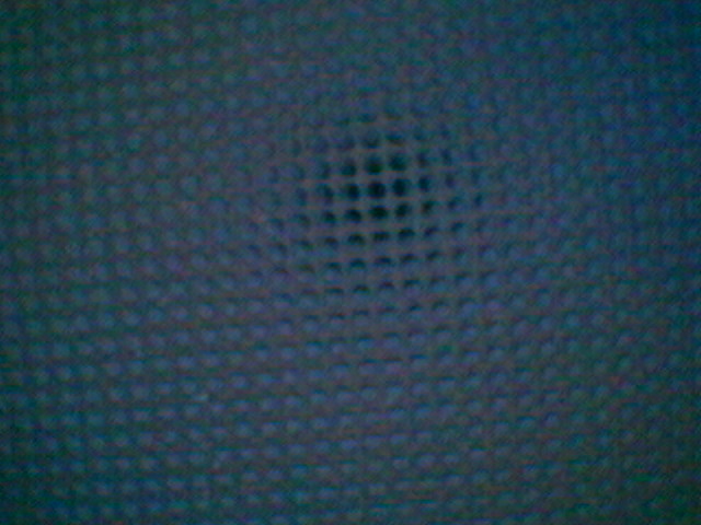

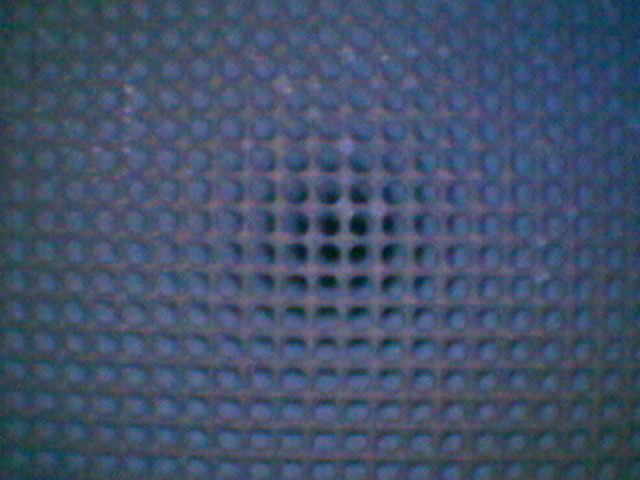

  • Kat hätte ich auch schon vermutet.
    Ich hab auch hier Fotos die ich mit dem Endoskop gemacht hab.
    Was sagt ihr dazu?
      (88,81 kB, 270 Mal heruntergeladen, zuletzt: )
      (86,07 kB, 238 Mal heruntergeladen, zuletzt: )
      (84,41 kB, 214 Mal heruntergeladen, zuletzt: )
      (84,11 kB, 210 Mal heruntergeladen, zuletzt: )
      (84,21 kB, 237 Mal heruntergeladen, zuletzt: )
