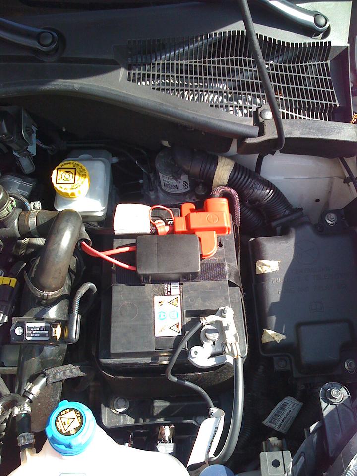

so hab meinen wagen eben aus der werke geholt und hab einen neues plus kabel verlegt bekommen und so sieht das jetzt aus!!
was ist der kasten auf der baterie mit den 2 roten kabeln?
gute frage:-D hatte leider keine zeit mich mit dem meister zu unterhalten da ich nen termin hatte und das schon was länger gedauert hat. ich weiss nur das das vorherige kabel nicht ausreichend für die belastung war und es hätte anfangen können zu schmoren. würde jetzt aber sagen das, dass ein zusätzlicher schutz(sicherung) ist
komisch.. hast du eine anlage oder irgend etwas verbaut..
haben das problem mit dem + kabel mehrere? ist dein auto nur ein einzelfall oder wiso wurde er ausgetauscht?
ne mein wagen ist serie. beim letzten werkstatt besuch wurde mir gesagt das mein wagen mit in so einer aktion von abarth gelistet ist. dann wurden die teile bestellt und heute wurde die teile ausgetauscht. das pluskabel war wohl zu schwach ausgelegt für die belastung oder so.is aufjedenfall ne aktion von abarth gewesen.
