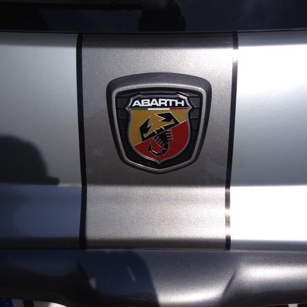

    und zwar habe ich ein Problem. Leider lösen sich die Aufkleber auf der Heckklappe immer wieder ab (siehe Bild)... anscheinend ist eine zu große Spannung vorhanden... Wie habt ihr die Aufkleber draufgeklebt? Gibt es da irgendeinen Trick?

  • Sieht irgendwie so aus als ob du versucht hast den drauf zu legen und dann die sicke zu füllen.
    Das kommt wieder hoch.
    Musst bis zur Kante und alles fest haben dann erst weiter zum Ende
    Denke aber du brauchst einen neuen Versuch.
    Der Aufkleber wird nicht mehr halten. Ist bestimmt verformt.
  • Habe mich von oben nach unten gearbeitet... 2 mal schon hat es sich nach ca. 7 Tagen langsam gelöst und sah schließlich so aus... Alle Guten Dinge sind 3...

  • Einfach nass kleben mit Wasser spülmittel Gemisch gibt genügend how to Videos in YouTube. So kann man den Aufkleber noch ausrichten und auch besser in solche kanten bringen würde so etwas nie Trocken kleben habe so auch meine ebay estico Streifen geklebt und ich bin kein folierer ;)

  • Schon klar, guter Tip aber die Streifen sind ja auch nur an der Seite, mit der Spannung in der Sicke hier ist das echt schwerer wenn man nicht schneiden will...

    überlege mir sie in der Mitte zu teilen und dann einen von oben kommend und einen von unten kommenad festzukleben...
    Habe mich auch schon beim Folierer erkundigt...350€ komplett halte ich für recht viel... aber mal schauen, erstmal versuche ich es nochmal wenn es wieder etwas wärmer ist und wenn das auch nicht hinhaut, dann mal sehen...
