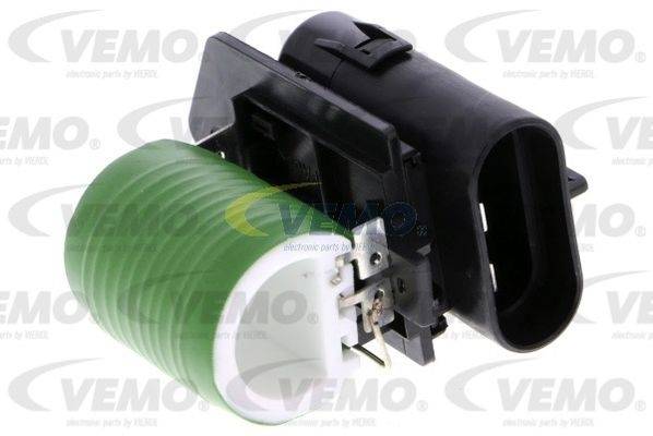

  • Wird der Lüfter nicht über den Kühlmitteltempgeber /Motorelektronik gesteuert ....eventuell hängt der mit seien Widerstandswerten etwas daneben.
    Der Vorwiderstand (Bild) ist dioch nur für die 2 stufige Lüftersteuerung:
