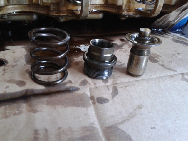

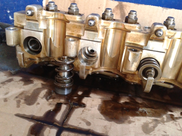

Und zwar habe ich mir mal die multiair Einheit vorgenommen.
Habe sie ausgebaut und mir mal angeschaut wie sie funktioniert.
Habe sie dan in ihre einzelteile zerlegt und gereinigt.
Aus den magnetventilen kam schon etwas Schmutz bzw ablagerung raus am meisten am ersten zylinder der auch den fehler hattr.
Außerdem habe ich bemerkt das eine Hülse die mit einem gewinde und 17 6kant eingeschraubt ist nicht mehr fest war.
Sie war ein par mm rausgedreht und hat dazu geführt das die ventile nicht ganz geschlossen waren .
Das war auch die Vermutung die ich hatte
Soweit so gut alles gereinigt und wieder zusammen gebaut.
Das gewinde von der Hülse war zum nicht beschädigt so das ich es einfach mit schrauben Sicherung und Drehmoment wieder festgezogen habe.
Alles wieder eingebaut und versucht zu starten.
Nach 5 min versuchen hat die multiair Einheit auch wieder den nötigen öl druck und er läuft
Fehlerspeicher gelöscht und kein neuen eintrag bekommen . -

Eigene bilder habe ich leider nicht gemacht aber aus den Kanälen von den magnetventilen kam eine dickflüssig masse raus , nicht viel aber das sieb ist ja ganz fein .
Habe aber ein par biöder im Netz gefunden wo man alles sehen kann.
