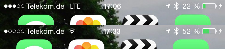

Habe mal vorhin 2 Screeshots gemacht: 30% in 27 Minuten ist ganz ok wie ich finde... (ohne Navigation)
