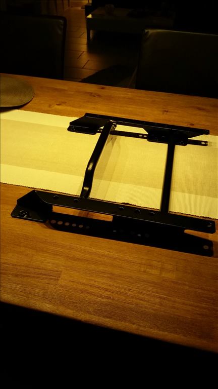

    Punkt 1: Sitze
    Hier hab ich lange gehadert was ich verbauen soll, klar war nur das original Serienledergestühl kann auf keinen Fall bleiben. Diese bieten zu wenig Seitenhalt und sind generell von der Ausformung mehr als bescheiden. Was nun Recaro Pole Position oder vielleicht doch die CS für mehr Alltagstauglichkeit . Am Ende fiel die Wahl dann auf die Sabelt in Pelle Frau (Leder / Alcantara) welche ich beim Autohaus Weiss in Landau in Verbindung mit der Brembo Bremsanlage zu einem unschlagbaren Preis bekommen habe .
    Die Sitze an sich sind absolut göttlich nur die Sitzkonsolen bauen halt zu hoch. Hier besteht noch Handlungsbedarf, habe mir die Sitzwinkel ausgemessen welche z.B. Trucco eingekürzt anbietet und endsprechende Zeichnungen erstellt mit 25mm tiefer und 15 mm nach hinten versetzt. Werde diese bei einem Bekannten endsprechend auslasern und abkanten lassen (für beide Sitze). Dann sollte alles passen!!!

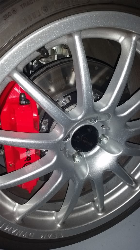

    Punkt 2: Bremse
    Mit der Standart Bremsanlage war ich mehr als unzufrieden, bedingt durch die Mehrleistung war das ganze sehr grenzwertig. Vor 2-3 Kurven ordentlich angebremst und die Bremse war heiß und die Bremsleistung ging endsprechend zurück. Die Frage war Brembo 305mm oder V-Maxx Big Brake Kit. Hab mich nun aus Qualitätsgründen und der Ersatzteilversorgung für die Brembo entschieden. Der V-Maxx Sattel ist nur lackiert und nicht pulferbeschichtet, desweiteren ist die Frage wie siets mit Ersatzteilen in 5 Jahren aus???(z.B. die Bremsscheiben). Die Bremsleistung ist nun über jeden Zweifel erhaben und der Leistung endsprechend. Trackdays sollten problemlos möglich sein.

  • Hatte Anfang letzter Woche mit denen Kontakt aufgenommen und bekam endsprechende Infos, so das ich Mittwoch das Geld überwiesen hab (250€ Fahrerseite). Freitag war sie auch schon geliefert und ich hab sie direkt verbaut. Sitzposition ist Weltklasse!!! Genau die richtige Höhe, das Fahrgefühl hat sich um Welten verbessert. Der Einbau lief problemlos und die Passgenauigkeit stimmte auch. Keinerlei Nacharbeit wie von vielen Tuningteilen gewohnt.
    Meines erachtens sollte dies auch die Lösung für alle Großgewachsenen sein (ca.25mm Tiefer und 30mm weiter nach hinten).
    Freu mich schon wenn in ca. 5 Wochen die Beifahrerseite kommt :D
    mich die Sitzposition in den Sabelt Sitzen sehr gestört hat. Habe ich mir bei LB Ferigungstechnik d

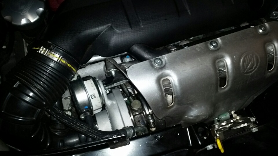

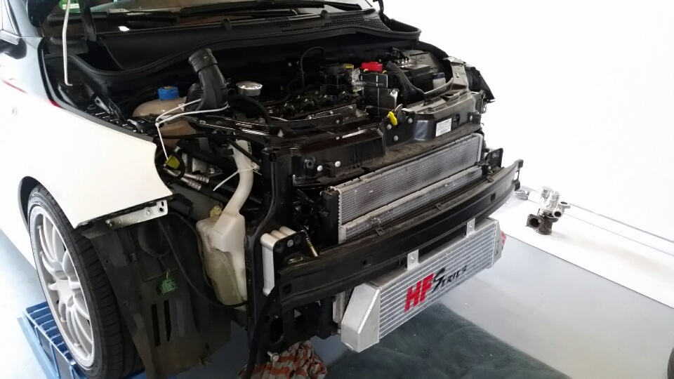

    Erfahrungen mit Mazza Engineering, sowie technisch machbares mit GT1446 (Upgradelader)Hallo Forumgemeinde,
    hier meine Erfahrungen mit Mazza Engineering (Luca) bei meinen vorgenommenen Motorumbauten ;-)
    Aber fangen wir von vorne an. Nachdem ich im März 2015 meinen 595 Turismo erworben habe war mir recht schnell klar das an der Leistungsschraube gedreht werden muss. Im Forum bin ich dann auf Luca s Tread ,, GT1446 Teileliste /Umbau ,, gestoßen. Ein Paar Mail s später und es ging zur Sache: Teile nach Liste bestellt und mit einem Aufwand von Ca. 10-12 Std selbst verbaut. Abgestimmt wurde das ganze in Edesheim (Pfalz) da Luca nur wenige Tage nach dem mechanischen Umbauarbeiten direkt Vorort war ;-)
    Ergebnis: 210PS/345Nm mit Serien Downpipe, Auspuff und Ladeluftkühler
    In den folgenden Monaten erfolgte dann der Einbau von einer Downpipe mit 200er Kat, 60mm Auspuffanlage sowie ein Ladeluftkühler von HG-Motorsport. Jedoch war mein Leistungshunger noch nicht befriedigt.
    Ende 2015 stand fest es wird ein GT1446 Upgradelader verbaut. Da die Info vom ,,Turbomarkt,, zu ihrem angebotenen Lader sehr dürftig waren entschied ich mich für einen Lader vom Turbozentrum Berlin.
    Hier war die Kommunikation sehr offen und ich wusste genau in wie weit die Verdichterseite bearbeitet wird ( auf 52mm ). Verbaut war das ganze dann auch Ratz Faz :-).
    Die erneute Abstimmung erfolgte wie besprochen per Kundenflasher. Sprich ich erhielt von Luca einen Tuningfile welchen ich mit dem Flasher installierte und anschließend das ganze per MultiEcuScan logte. Leider übernahm der Kundenflasher nach der 5en Datenänderung keine Werte mehr ins Steuerrgerät, so das ich die letzten kleinen Änderungen doch die Anwesenheit von Luca erforderten.
    Trotz das der Kundenflasher bei mir nach einer gewissen Zeit streikte bin ich der Meinung das dieser für viele die beste Lösung darstellt (Standard Tuningfiles / keine großen Motorumbauten). Ihr spart euch den weg der Anreise, könnt immer zwischen Tuning / Serien File hin und her Switchen (z.B. wenns zum TÜV geht) und solltet ihr das Fahrzeug mal verkaufen könnt ihr das ganze auf Serie setzen.

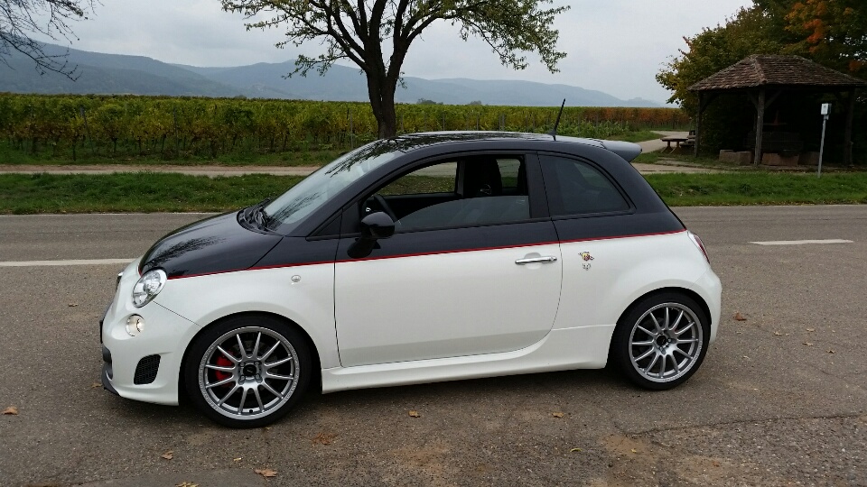

  • Da der Frühling naht ein paar Infos was ich am Auto so geändert habe.
  • Habe meine Felgen in Chrom Optik pulvern lassen. Ohne Klarlack war das ganz vergleichbar mit polierten Felgen. Durch den Klarlack geht der Glanz leicht verloren, bin jedoch super zufrieden ;-)
    na dann sind ja auch endlich die WR runter - am 14.03. hab ich noch die org. Felgen verortet ?! ;)
