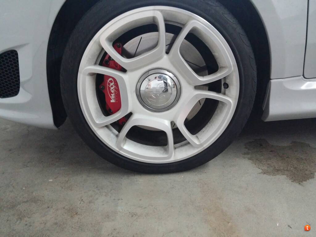

    Mir stellt sich grade die Frage, welche Distanzscheiben ich wählen sollte.
    Hab ein Bilstein B14 verbaut und die Felgen auf dem Bild im Anhang. (Hab mich mal an dem Bild aus dem Forum bedient, meine Bilder sind zu groß....)
    15mm pro Seite? Hat da jemand konkrete Erfahrungen?

  • Bei der Abarthfelge in 7x17 ET 38 kannst Du Distanzen mit 15mm pro Seite verbauen..
    Fahre ebenfalls das B14 und habe keine Probleme..
  • Brera, vielen Dank.
    Dann wird morgen geshoppt, große Vmaxx und Distanzen 15mm! :D
