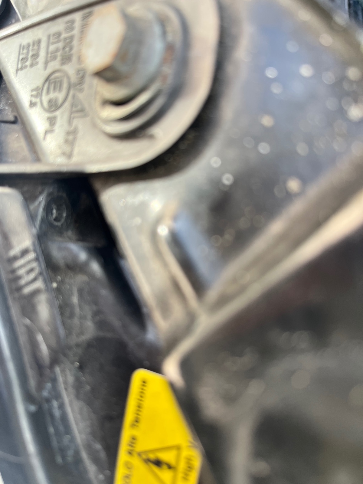

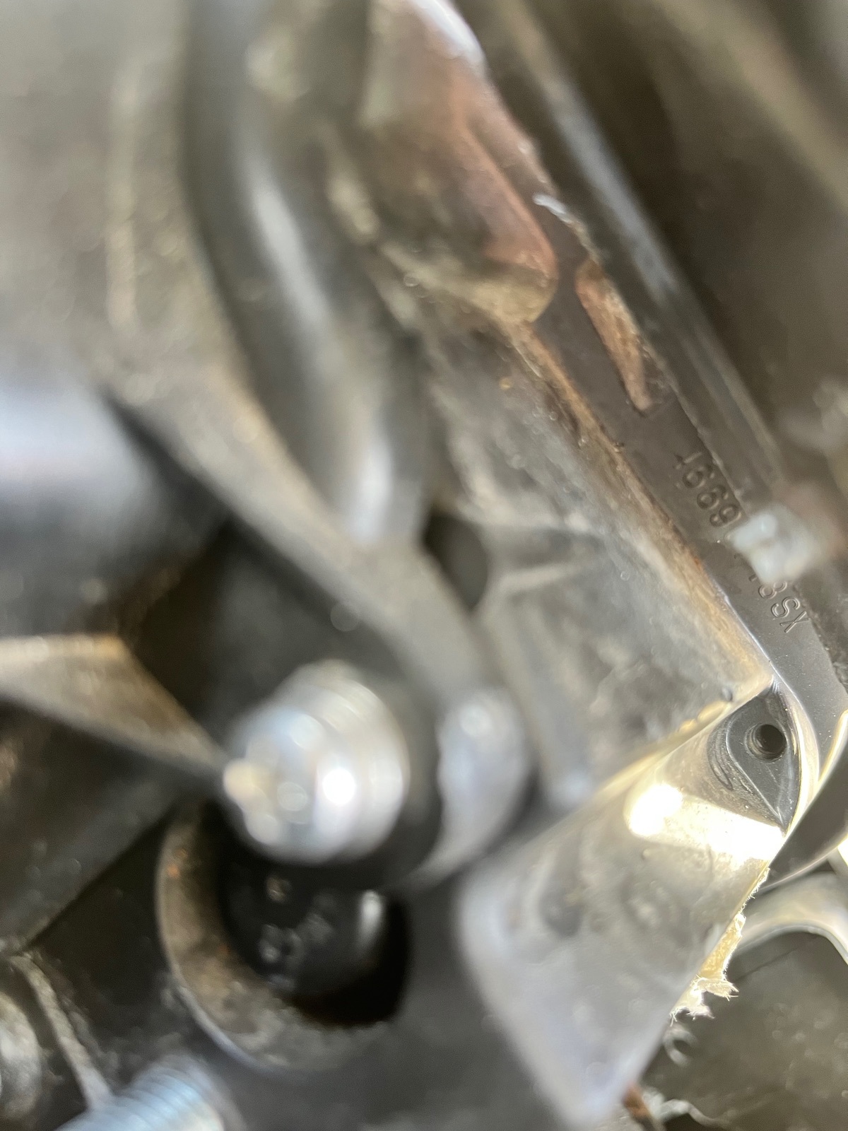

  • Ja, geht hoch und runter. Und ich kann im Testmodus mit MES die Positionen Unten, Mitte, oben anwählen...
    aber wie kann ich den einen Scheinwerfer manuell verstellen? Das verstehe ich aktuell noch nicht.. mit den beiden Schrauben hinten?
  • Ja, genau... Also der Tüv Bericht sagt "Abblendlicht links Einstellung zu hoch" ...
    Die Verstellung funktioniert, die Stellmotoren in beiden Scheinwerfern funktionieren.
    Aber man kann die Einstellung ja irgendwie manuell verstellen. Nur wie? Mit den beiden Schrauben, die hinten aus dem Gehäuse ragen? Wenn ich daran drehe, passiert vom Gefühl her gar nichts :-(

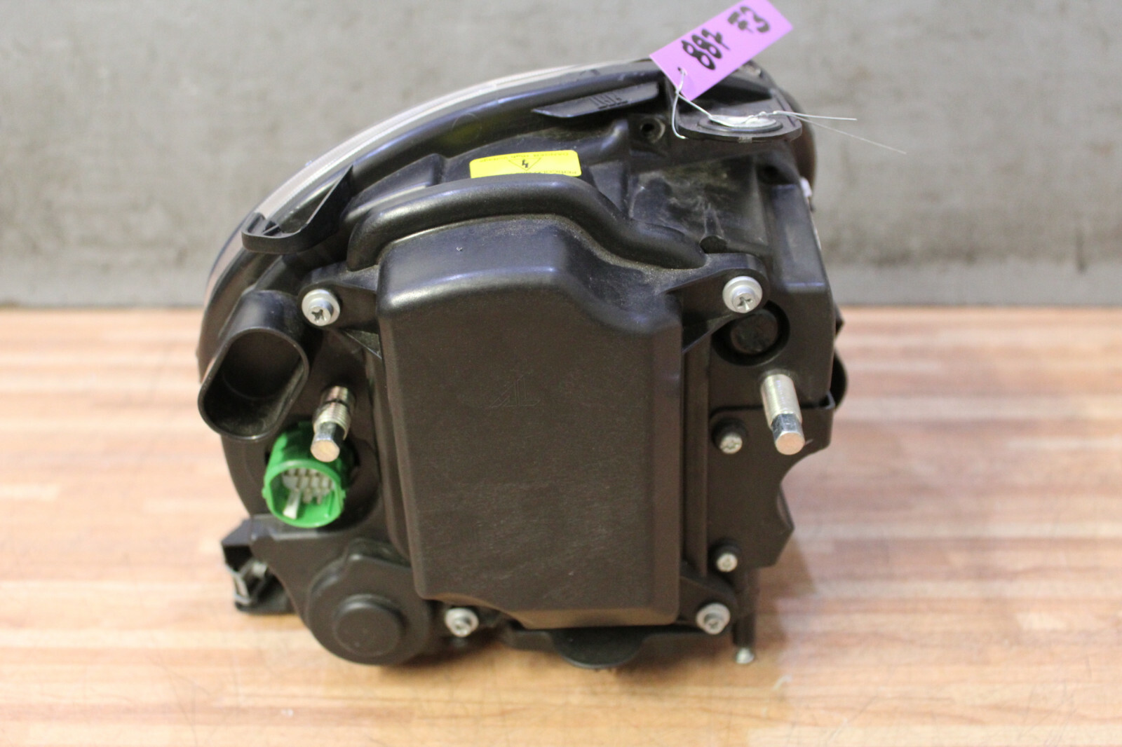

    Beim Halogenscheinwerfer gibt es auf der Rückseite zwei weiße Innensechskant"schrauben" - siehe Bilder hier (LInk Augustin Group)
    Dort, und nur dort verstellt man den Lichtkegel - bei Halogenscheinwerfern. Gibt es sowas bei deinem Xenonmodel nicht? wo drehst du denn überhaupt rum um eine Veränderung zu erwarten?

    Dass die silbernen Bolzen zur Justage vorgesehen sind kann ich mir nicht vorstellen

  • Ich habe Xenon drin. Nur die beiden Sechskantschrauben sind zum verstellen da.
    Hatte mir neue Scheinwerfer eingebaut und dann bei ATU richtig einstellen lassen.
    Übrigens, wer praktisch neue Xenonscheinwerfer braucht, ich verkaufe meine:party:.
  • Dass die silbernen Bolzen zur Justage vorgesehen sind kann ich mir nicht vorstellen
    Doch die beiden mit dem Sechskant sind zum verstellen, einer für die Höhe und einer für die seitliche Einstellung. Weiß gerade nur nicht mehr welcher wofür ist.

  • Auf einem Bild von Magnetti Marelli Xenon Scheinwerfer habe ich von hinten betrachtet an der rechten Verstellschraube ein Pfeil „hoch“ und „runter“ gesehen.
    Wird man wohl aber beim Schrauben sehen in welche Richtung es geht.

    Die Xenon Brenner haben nicht diese weißen Schrauben.
    Das sieht wie auf dem Bild aus... Links und rechts schauen diese verdrehbaren Stifte raus...
    Ich erkenne die Geometrie für den Leuchtweitensteller unten (an blauer Linie). Demnach verstellt man rechts/links an der rot markierten Schraube um die rote Achse. Für hoch/runter müssen also beide grün gekennzeichneten Schrauben gedreht werden. DieVerstellung erfolgt um die grüne Achse. Dabei bitte die Umdrehungen merken, damit beide Einstellschrauben den gleichen Verfahrweg zurücklegen. Bei normalem Gewinde müsst ihr die Schrauben in den Scheinwerfer reindrehen um den Lichtkegel abzusenken.

    Aber in meinem Fall müsste ich beide Schrauben in gleicher Anzahl ins Gehäuse reindrehn!? Somit denke von hinten im Uhrzeigersinn reindrehen.
