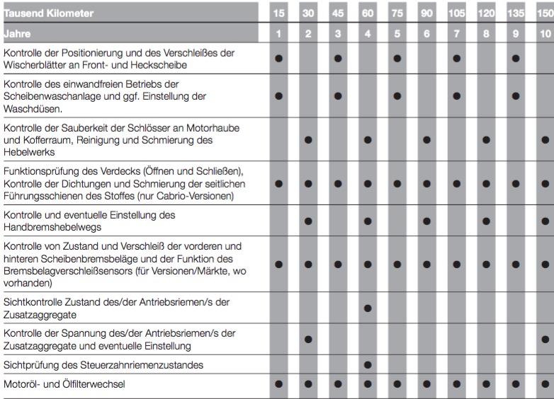

  • Leider ist es schon sehr verwirrend. Ich habe sogar 3 verschiedene Angaben.
    Im Handbuch vom Grande steht alle 15'000km, im Zusatzhandbuch Esseessse stehen dann 10'000 km wegen Leistungssteigerung, während der Bordcomputer alle 30'000km anzeigt.
    Normalerweise wechsle ich nun alle 10'000 km das Öl plus Filter, was etwa alle 10 Monate der Fall ist. Kostet mich pro Wechsel etwa 60 Sfr., liegt im Rahmen.
