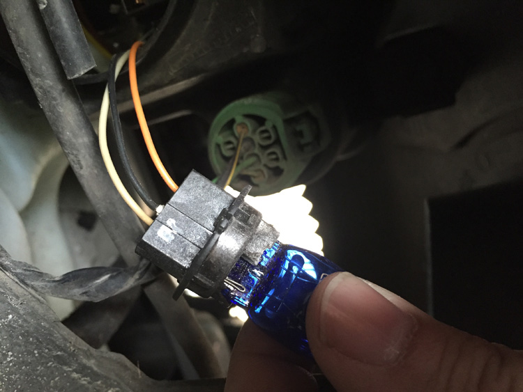

Ich bekomm die einfach nicht raus gedreht bzw rausgezogen auf beiden seiten aber.. kann mir da irgendwas helfen? zange oder sowas

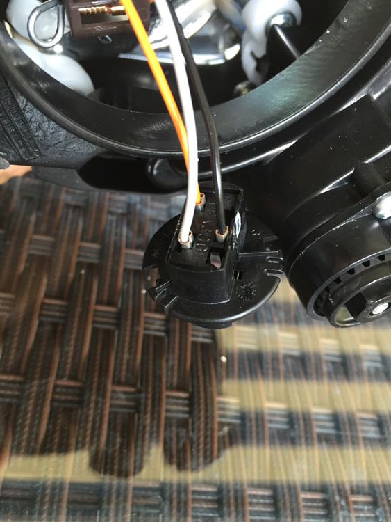

Schau mal: so sieht der Stecker aus. Den packst du und drehst in auf...
da habe ich noch 2 Bilder gefunden (mir war leider die Fassung gebrochen)...

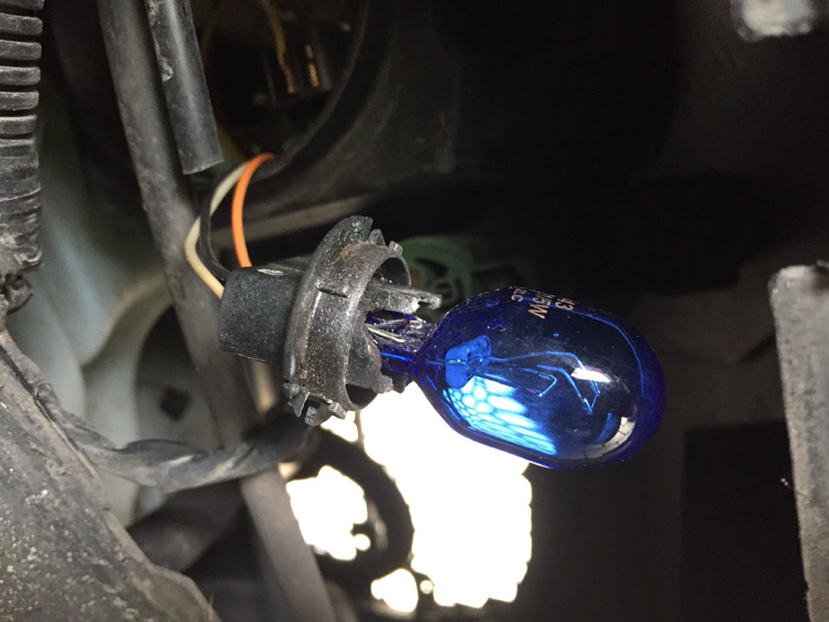

Die Fassungen sitzen ziemlich stramm ![]()
Zu Not kannst Du auch eine Flachzange zum Drehen nehmen ![]()
Die Fassung sitzt schon stramm. Ich nehm da immer ne länglichere Spitzzange zu. Das Rad mache ich aber runter, dann kommste da prima dran.
Ja habs mit einer Spitzzange geschafft.
Hab das Rad aber dran gelassen hab dazu echt kleine Hände bin prima hingekommen.
