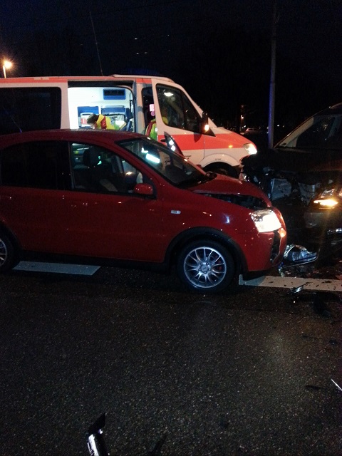

    Also bei mir wars so: am nächsten Morgen rief mich eine Mitarbeiterin der gegnerischen Versicherung an, ob ich einen Leihwagen brauche. Natürlich gleich mal zugesagt und am selben Morgen wurde der Wagen von Sixt gebracht. Zu dem Zeitpunkt hab ich bereits den Leasing Polo bestellt gehabt, aber die Lieferung dauerte noch ca. 2 Monate. Also fuhr ich erstmal die Maximalzeit (10 Tage?) den Leihwagen...danach hab ich mir von einem Verwandten nen Smart geliehen...und die 2 Monate hat die Versicherung auch mit dem täglich vorgeschriebenen Euro-Satz voll übernommen ;)
    Nun gut, zurück zum Anfang: wie man ja sieht, war HP nicht mehr fahrtauglich...ebenfalls am nächsten Tag rief mich der Chef vom Abschleppunternehmen an...der kaufte den Totalschaden an, gab mir eine Nummer von einem Anwalt (Kontakt per Mail und Telefon) und einem Sachverständigen und die haben dann alles in die Hand genommen...
    Da der Sachverständige von mir beauftragt wurde, hat er natürlich auch einen dementsprechend guten Preis für HP angesetzt (ich glaube nicht mal 1000,- weniger als ich drei Jahre davor gebraucht gezahlt habe). Ausgaben für Fahrwerk und ähnliches hab ich da dann natürlich nicht mehr geltend gemacht. Da ich einen Anwalt eingeschaltet habe, hat die gegnerische Versicherung natürlich auch entsprechend zügig und reichlich gezahlt (Restwert, Nutzungsausfall, Mietwagen, Schmerzensgeld, sonstige Auslagen...). Also auch bei einem unverschuldetem Unfall ist ein Anwalt nur zu empfehlen.
