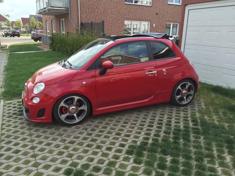

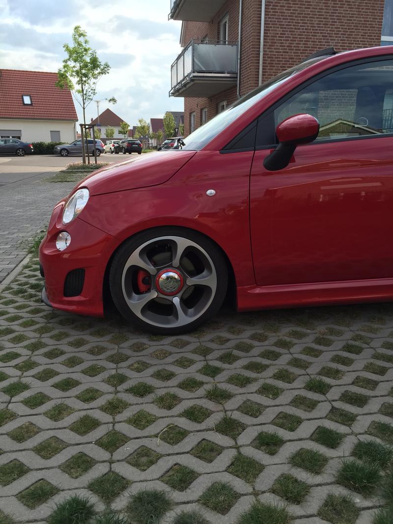

  • So sieht meiner jetzt aus.

  • Hast du übersehen, vorne sicher tiefer als der TÜV Bereich des bilstein im Gutachten hergibt.
  • Übersehen nicht direkt, aber wenn ich den so hochdrehe wie im Gutachten angegeben, wo ist denn dann die tieferlegung?;)
    work hard - play hard
    Mein Abarth 595C: Custom, Rosso sfrontato, Verdeck Titan, 140 PS , Bj 02.2016, Schaltgetriebe, 17" Competizione Felgen, Bilstein B14 Gewindefahrwerk
  • Sage ich ja immer.
    Deswegen wäre das Fahrwerk ja unter anderem nicht meine Wahl.
    So gibt es eben keine Eintragung mit ziemlicher Sicherheit.
    Und wenn du dich außerhalb des vorgesehenen Bereiches bewegst verschleißen die Dämpfer evtl schneller.
    Bleibe dabei:
    Bilstein wird legal nicht wirklich tief, h & r dafür eben aber auch nicht beliebig hoch, der zugelassene Verstellbereich ist sehr schmal.
    Die höchste Einstellung des h und r ist bereits tiefer als beim bilstein.

  • Jetzt meckert doch nicht mit mir.
    Werde es so eintragen lassen, alles andere ist nicht wirklich schön.
