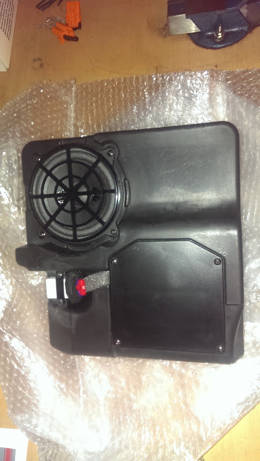

  • My Abarth is not fit with supvoffer, but when i got my new sabelt seat, is there a new supvoffer with the kit, i cant se wire or plug in my car has anyone fit supvoffer and make new wirer?

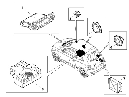

  • You need the amplifier and the wires, not only the subwoofer.
    Mein Abarth 124 spider: Abarth Update 3: Abarth 124 Spider, Lichtpaket, Soundpaket, rot mit schwarzen Hauben
  • When you don´t have a Subwoofer Kit (Interscope) previously as an option in your car, there is no wiring Loom installed for that.
    Like Mr.Guru said, the Amp is built in the Subwoofer itself.
    You need to lay 4 Wires left/right channels from the Radio to the Sub, and maybe (i´m not sure) +12V/Ground to the sub. I think it will be fine to use the cables from the cigarette lighter for that.
    The Amp in the Subwoofer is full digital, so it has not much current flow.
    But i don´t know if there are any outputs at the Stock Radio for the Sub, never built it out... maybe have a look on it first.
    You have to try around a little bit ;)
    Andi
  • Ok super thanks for info
    Mein Abarth 500: esseesse,TFT display, OZ Trofeo assetto corse rims, Toyo R888R semi tires, Sabelt, Biposto no rear seat, Sparco rollcage, Bilstein b14, Big Brembo with steel brake line, Gtech Record Monza look biposto endror, CAE short shift, Gtech Evo 225 LLK, turbo Garret 1446, Gtech software.
  • @ 'Mr. Guru' & 'sh3ld0nc00p3r': der 500 verfügt wohl über einen Verstärker, er ist hinter der hinteren linken Seitenverkleidung verbaut (habe ihn auch schon gesehen)
    der Sub der bei '124 grandeabarth' beiden Sabelt-Sitzen dabei ist, ist immer dabei für den Fall das ein Interscope-System verbaut ist - da es bei ihm ja nicht verbaut zu seien scheint braucht er es auch nicht.
    Nachrüsten ist evtl. möglich, dazu wird aber wie gesagt noch der Verstärker benötigt - und viele, viele Kabel
