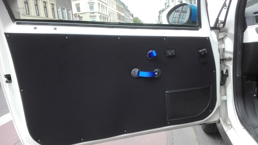

  • so schauts aus
      (159,05 kB, 661 Mal heruntergeladen, zuletzt: )
  • Wo hast du die Einzelteile denn her ? :p
    Gesendet von meinem PLK-L01 mit Tapatalk
    das hat ein sattler gemacht hier vor ort...
    der stoff ist identisch mit dem vom pole position, das gurtband hatte ich besorgt und die tüllen sind vom GT3.
  • Geil :D

    Find das recht nett, wie du es gemacht hast!
    Ich würde jedoch noch einen Schritt weitergehen,
    und die elektrischen Motoren fürs Fensterglas auf Manuell umstellen (Ja, Handkurbler ^^)
    plus den Knopf für die elektr. Seitenspiegel aus der Tür nehmen und ins Cockpit verlegen.
    Danke für den Anreiz einmal! :)

    sicher könnte man die schalter an einen schöneren platz verlegen, aber der aufwand steigt dadurch.
    Ausserdem hat das eine sattlerei gemacht, verlegst du die schalter brauchst wieder nen elektriker dazu.
    ich glaube auch nicht das manuelle FH wirklich massiv weniger wiegen wie die elektrischen

  • Cooles Thema, sehr schicke Umsetzung!
    Ganz großer "Haben-will!" Faktor.
    Muss mir mal Gedanken machen, ob sich da selber machen lohnt und das Ergebnis ähnlich vorzeigbar wäre.
    Mein Abarth 500: schwarz, schwarze Rückleuchten, schwarze Seitenblinker, G-Tech GT278, Innenraumleuchte LED "500", Bilstein B14, Powerflex lila rundum, Sturzplatten Hinterachse, Vmaxx BigBrake-Kit, Recaro PolePosition, schwarze Schroth 4-Punkt H-Gurte, Wiechers Clubsport-Bügel, Nankang NS-2R, Assetto Corse Grill
  • Hey Schmunzel, sieht ja genauso schick aus wie bei mir :) Cool!
    Freut mich, daß das geklappt hat. Ich hoffe, Du bist zufrieden. Was ist denn mit den restlichen Vorhaben? Bist Du am Sonntag beim C&C, damit man Dein Auto mal sehen kann?
    Schönen Gruß, Billi (mit i, aber egal)
    nuja die restlichen vorhaben gehen noch nicht so vorran wie ich das will..... und sonntag wirds wohl leider nichts werden.
    aber wirst du ja schon rechtzeitig zu sehen bekommen....
