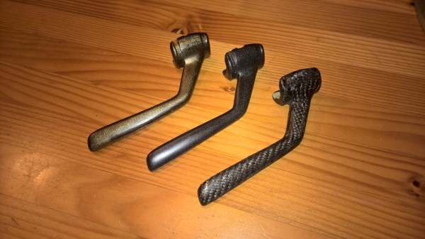

  • Für die Blinkerhebel habe ich übrigens inzwischen eine Lösung erarbeitet:
    Die Hebel habe ich in "Goldflake", mit Aluschimmer, wie es am Serienarmaturenbrett aussieht, oder in echt Carbon.
    So sieht das in eingebautem Zustand aus:
    Sorry, die Fotos sind nicht recht gelungen.
