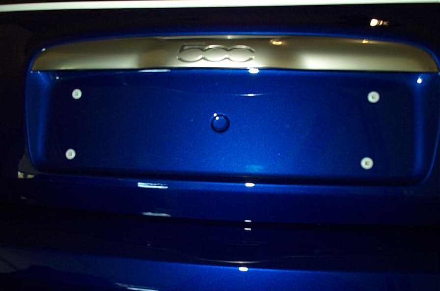

  • Hinten sind 46 cm .... das absolute Minnnnimummm:
      (35,02 kB, 1.274 Mal heruntergeladen, zuletzt: )
      (39,8 kB, 917 Mal heruntergeladen, zuletzt: )
      (46,34 kB, 831 Mal heruntergeladen, zuletzt: )

  • Tunwirs hat recht, habe mich vertan es waren 460mm wie ich HIER schon einmal geschrieben hatte.
    LG Micha

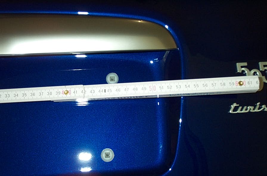

    ich habe nun bei meinen KZ-Befestigungspunkten hinten nachgemessen - Maße siehe Bild. Die Bohrungen sind links untereinander angeordnet und rechts ist die untere Bohrung nach innen versetzt. Zusätzlich sind die Bohrungen links zu rechts mit ungleichen Abständen zur Außenseite in der KZ-Mulde ausgeführt - sprich es ist alles nicht wirklich zentriert, wodurch ich mein 460er KZ bzw. den Halter nun ca- 10-15mm nach links versetzt montieren musste (zusätzlich habe ich den Halter noch etwas ausgefräst um alles etwas mehr Richtung Zentrierung zu "pfuschen"). Welcher und ob ein Sinn dahinter steckt verschließt sich mir jedoch ?( (wäre interessant ob es bei allen Heckklappen so aussieht oder ob die Löcher mal so und mal so eingebraucht werden)
    Vielleicht hilft das Bild ja jemandem - es wäre im Nachgang bei mir also besser gewesen ein etwas größeres Schild für hinten zu nehmen :thumbup:
    Gruß Sven :thumbsup:

  • Das ist doch echt doof gelöst ... ich suche gerade ein passenden Kennzeichen, damit ich "bereit" bin, wenn der Kleine kommt.
    Meint ihr, ein guter Lakierer kann die Heckklappe im Bereich der Löcher beilacklieren, wenn man die Löcher verschwinden lassen will ?
    ich würde gerne bei einem 42er Schild bleiben wie bisher auch bei meine Autos. Selbst ein 46er Schild wird da nicht schön zentriert zu verbauen sein.
