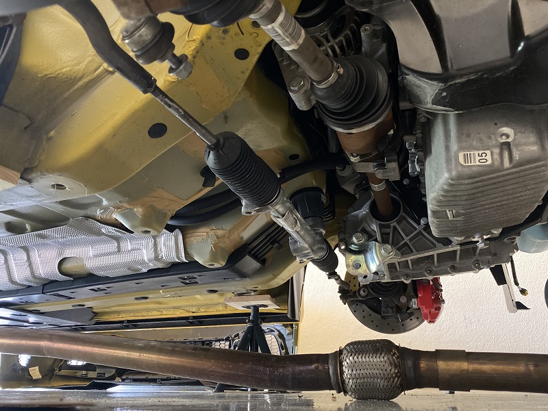

  • Vielleicht hilft das für einen groben Einblick.
    Farbe ist nicht Flächendeckend aber dennoch mehr drunter als ich von anderen Kisten kenne.

    Gruss John
