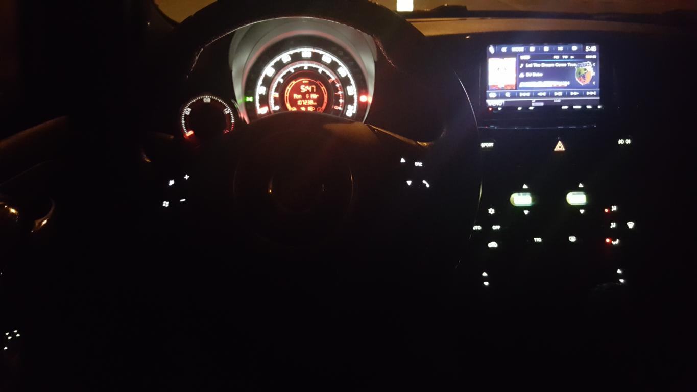

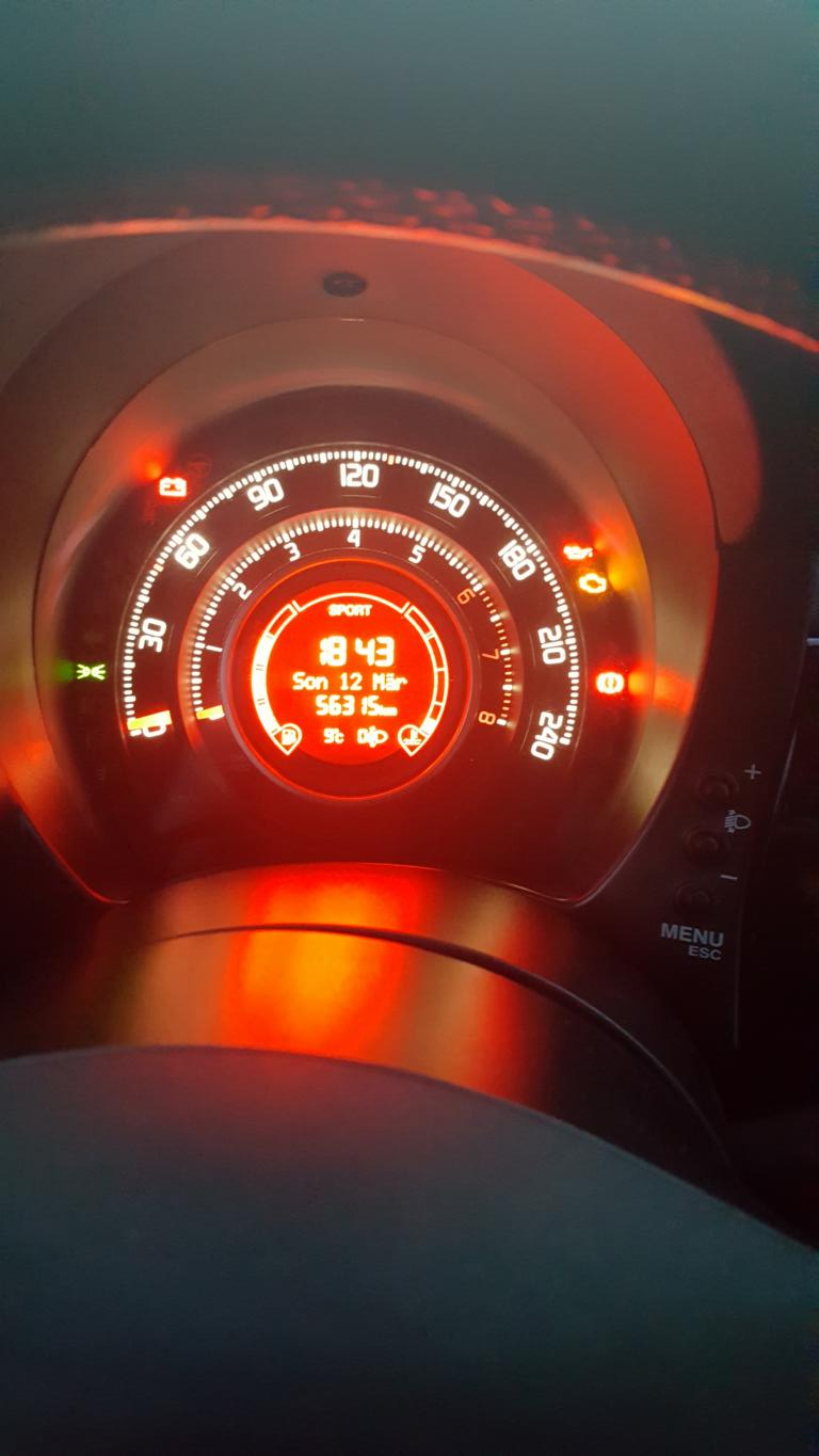

  • Nach mehreren Tagen und Stunden ist es mir gelungen die Cockpit-Tachobeleuchtung dauerhaft einzuschalten.
    War sehr Kopfzerbrechend und war kurz vor dem aufgeben.Musste die Platine direkt am Abarth duchmessen,was passiert.
    Natürlich habe ich auch gleich die Beleuchtung auf Weiß geändert und das Display auf rot,obwohl es auf dem Bild trotzdem amber erscheint.
    Es mussten Teile weggelötet und brücken gesetzt werden.Kein fehler wird angezeigt.
    Abarth jetzt kommplett weiß.
    Die funktion der Dauerbeleuchtung:
    Öffnen der Türen Cockpit an.Zündung an Cockpit an.Lichter an Cockpit an und die grüne Scheinwerfer Led im Cockpit.So wie es Original sein sollte.
    Der erste auf der Welt denke ich!
    Schaut euch die Bilder an.

  • Natürlich hab ich auch den Lichtsensor entfernt.So ein Blödsinn.Den kann man einfach Rauslöten.Gibt nur ein Signal an CPU Licht aus.

  • Hab jetzt heute einen guten Test gehabt mit Sonne,Wolken und Tunnel.Echt sehr zu empfehlen.Hilfe kann gerne gegeben werden.Alles möglich solange Familie dann nicht streikt :)

    Bei mir leuchtet die Tachobeleuchtung nun auch dauerthaft, sobalt das Abblendlicht eingeschaltet wird. Dazu habe ich einfach den Sensor (Oben im Tacho) zugeklebt. Das ist wohl die einfachste Methode um die Tachobeleuchtung, bei eingeschaltetem Abblendlicht, einzuschalten ohne das es ständig an- und aus geht.

  • Bei mir ist jetzt das Tacho ohne Abblendlicht einzuschalten Beleuchtet.Wie ich geschrieben habe kommt die Anleitung für den Umbau inklusive Ausbau.
