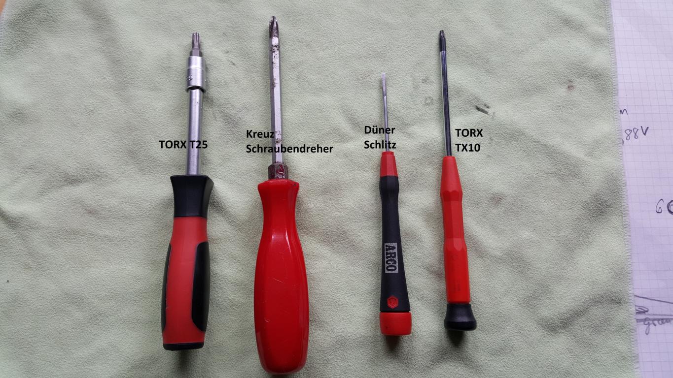

    Ausbau Tacho:
    Was ihr an Werkzeug Braucht Siehe Bild

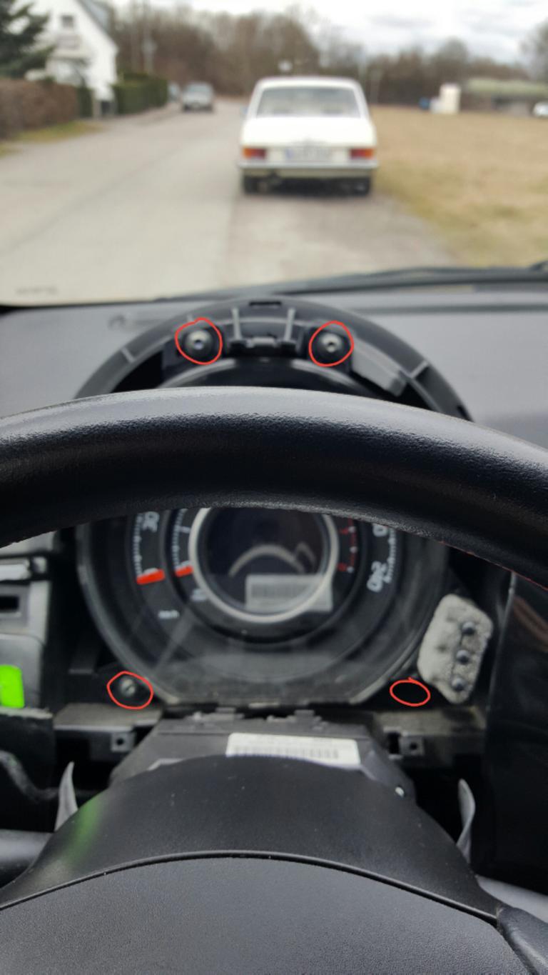

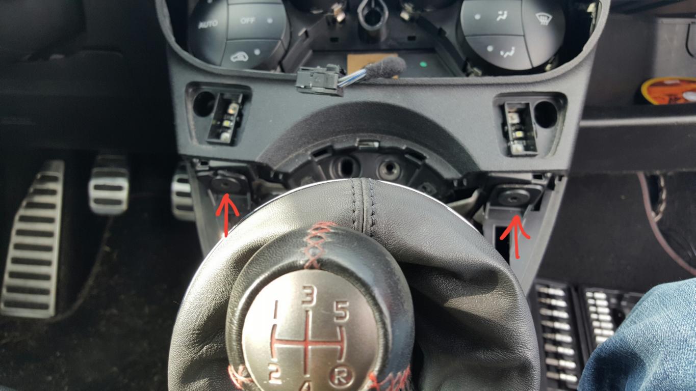

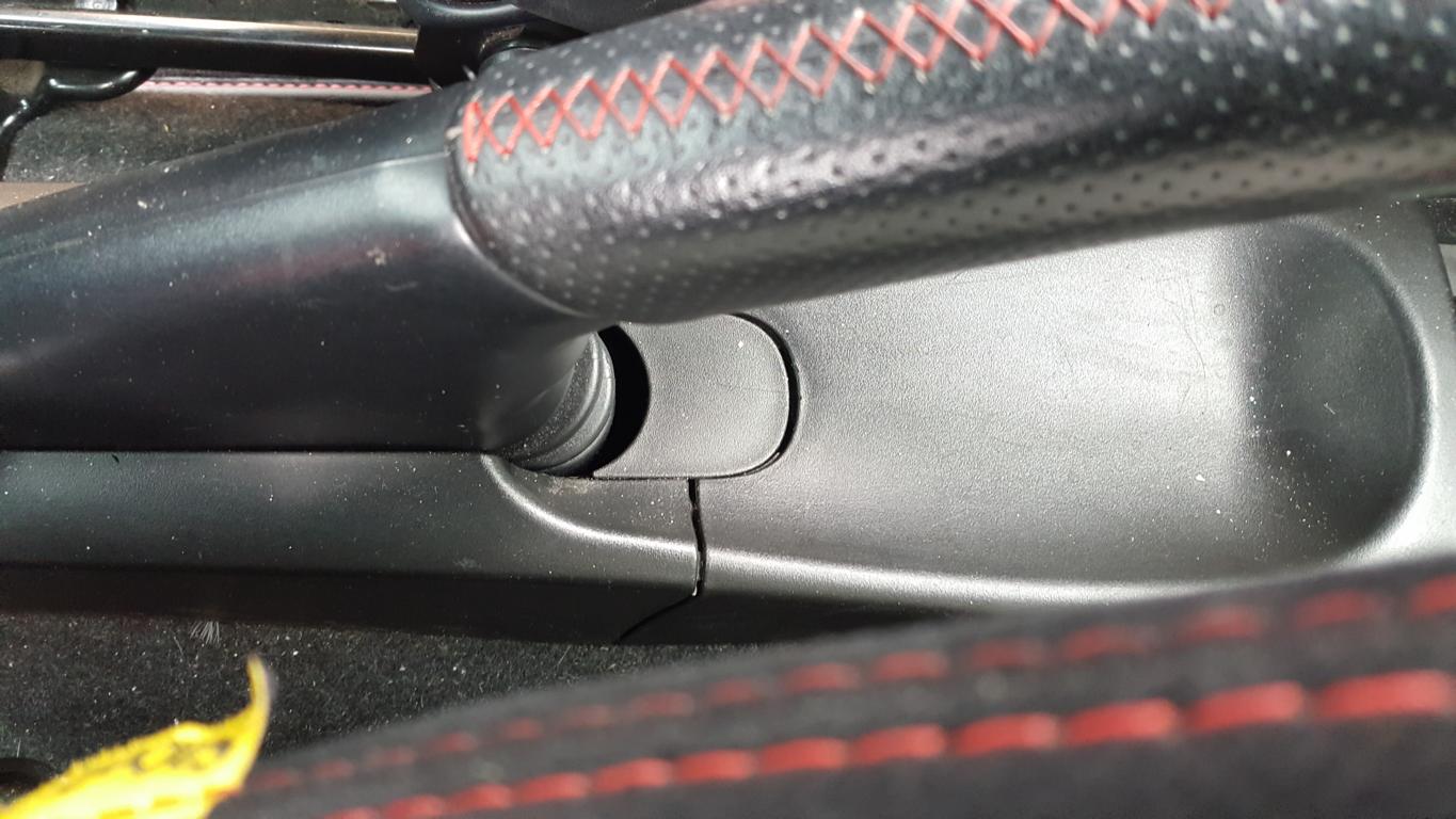

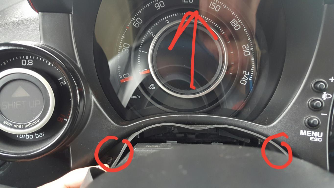

    1.) Lenkradhöhenverstellung links den
    Hebel nach unten drücken.
    2.) Die zwei unteren Schrauben der
    Lenkradabdeckung entfernen (Kreuzschraubendreher)
    Bild 1.

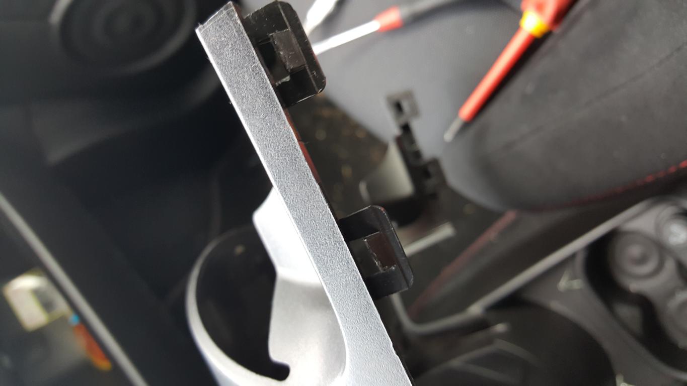

    3.) Seitlich links der
    Abdeckung mit einem dünnen Schlitzschraubendreher einfahren und ein wenig hochhebeln.
    Rechts geht es dann automatisch weg wenn ihr es runterdrückt. Jetzt ist die
    untere Abdeckung frei (Abnehmen).Wie die Clips an der Abdeckung aussehen siehe
    Bild 2.

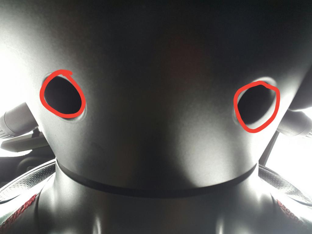

    4.) Jetzt unters Lenkrad
    schauen sind noch zwei Schrauben für die Obere Abdeckung Entfernen und Obere Abdeckung abnehmen
    Bild 3 (Schrauben schlecht zu sehen)

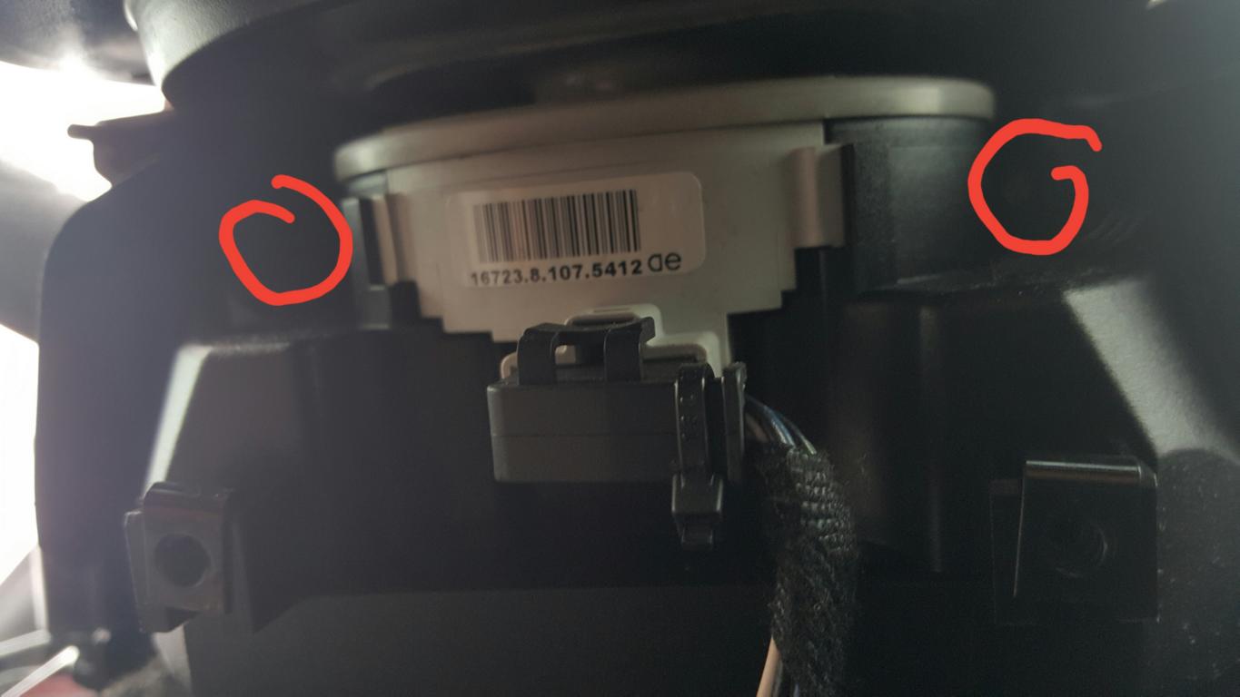

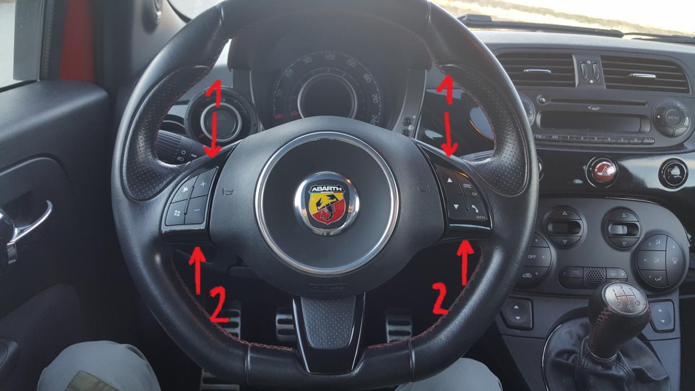

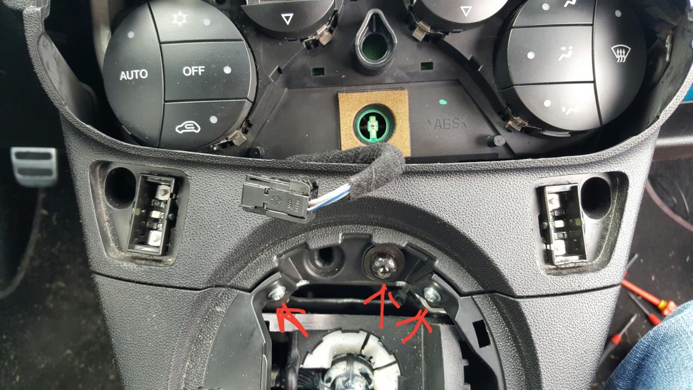

    5.) Jetzt muss man mit
    10er Torx Die Tachoabdeckung mit
    Ladedruckanzeige entfernt werden Siehe
    Bild 4. Gleichzeitig Lenkrad runterdrücken. Danach langsam nach vorne ziehen
    vorbeugen und Ladedruckanzeige ausstecken. Nach rechts rausholen. Wie der
    Stecker aussieht siehe Bild 5.

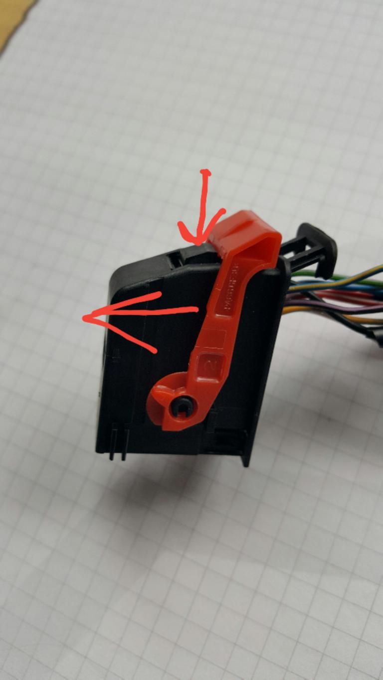

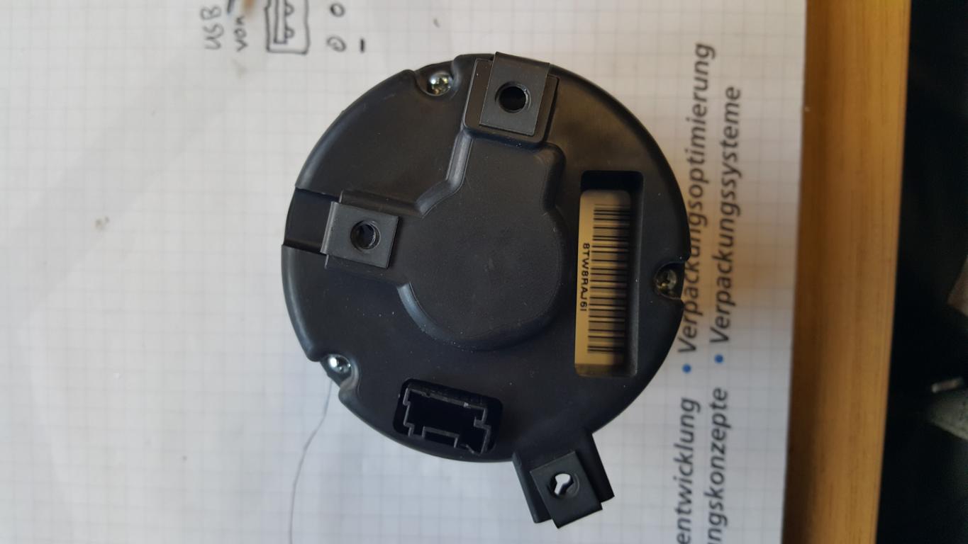

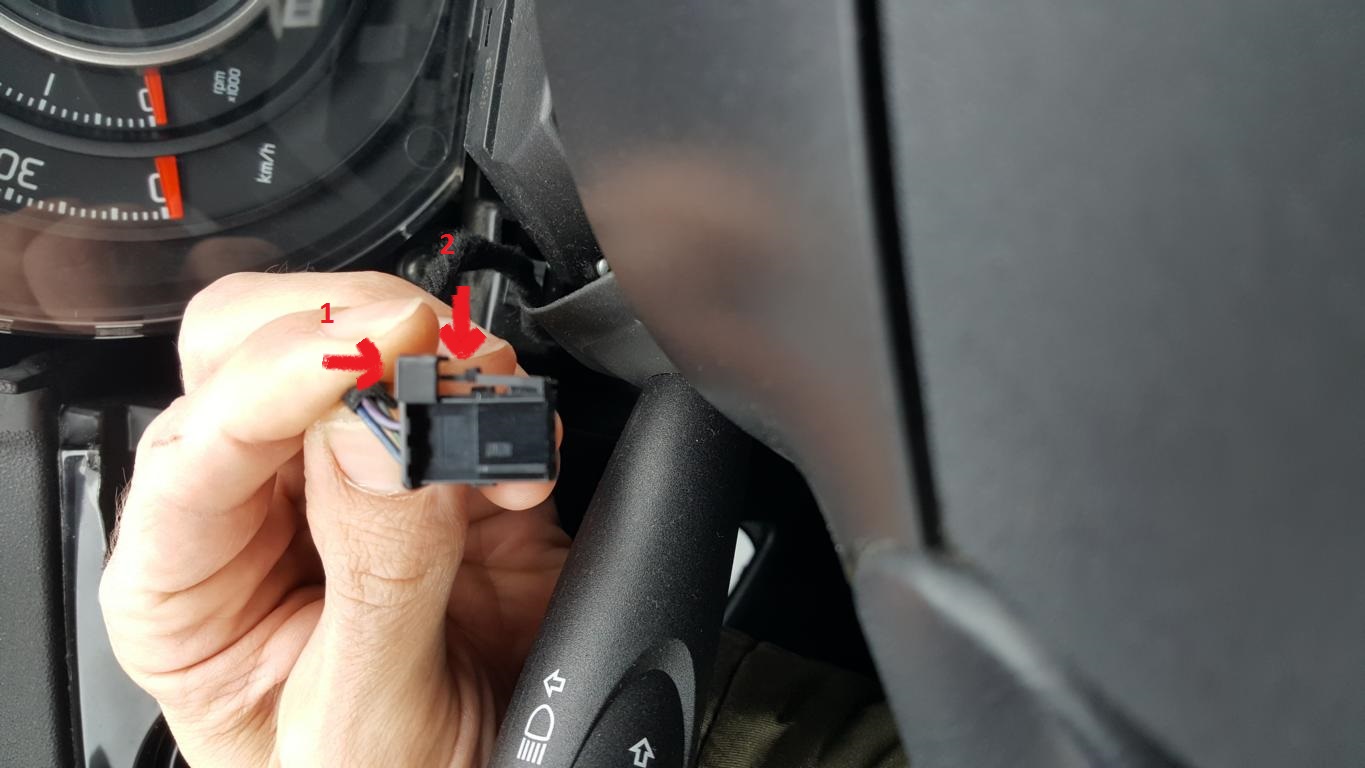

    6.) Jetzt den Tacho
    ausbauen vier Torx Schrauben T25 Siehe
    Bild 6.Danach nach vorne ziehen und Tacho ausstecken. Wie das ausstecken geht
    zeigt
    Bild 7.Nippel runterdrücken und Hebel auf
    die Seite schieben.

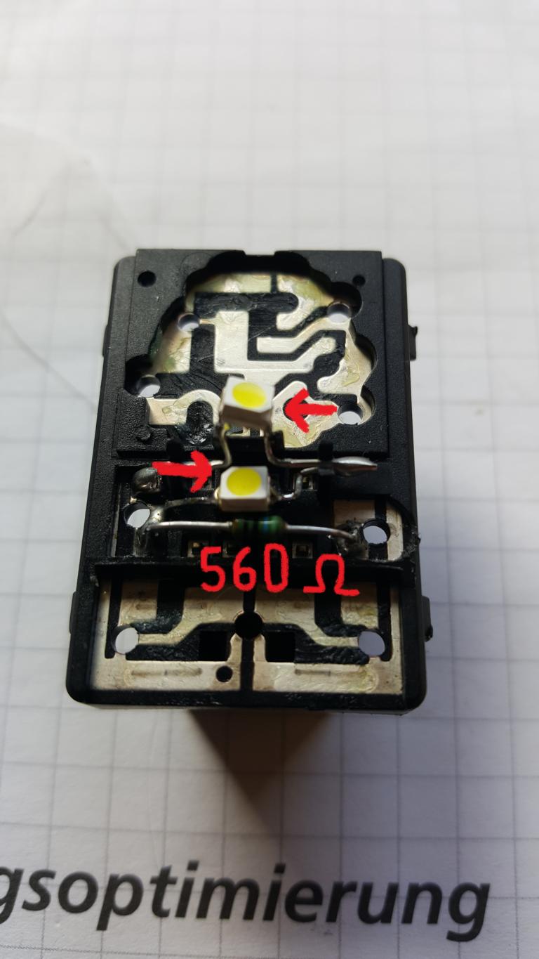

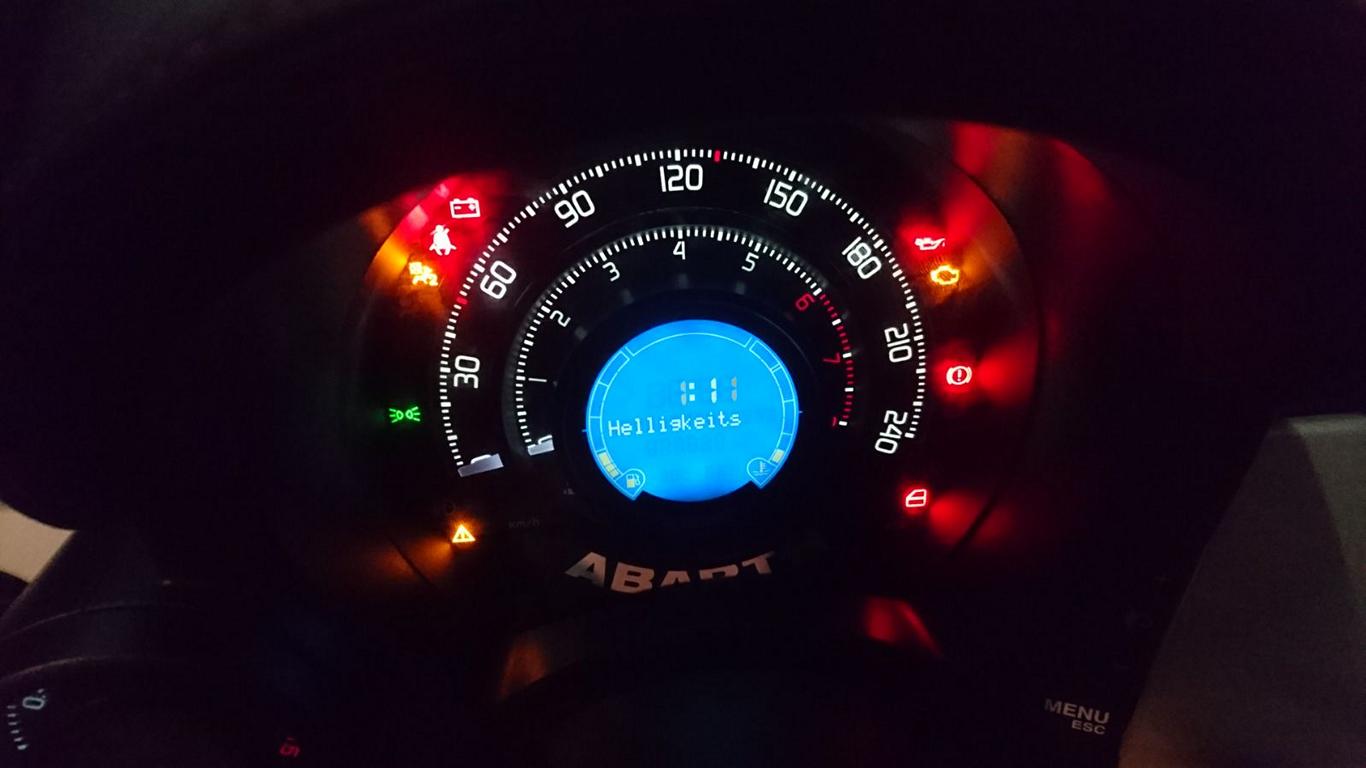

  • Tacho Umbau auf
    Weißen Leds und rotes Display.
    Vorab: Wenn ihr ein weißes Display wollt, wird es Leider
    nichts sondern eher leicht gelblich, grünlich. Display ist nämlich auf Amber
    ausgelegt. Aber bei z.b. Rot wird es auch geiles Rot.
    Ich habe Weiße für die Anzeige smd Leds Plcc2 Typ 3528
    ,2800mcd, ebay Artikelnummer:272546635879 und rote für das Display Conrad.de Bestell-Nr.:
    180582 – 62 benutz.
    Es ist nicht nötig am Tacho irgendwelche Wiederstände zu
    ändern. Man muss lediglich die SMD Leds Tauschen, weil die Amber Leds haben von
    2V bis 2,5Volt und ca.20 bis 30 mA und die Stärksten die weißen Leds sind mit
    3V bis 3,5Volt und die ca. gleiche Stromstärke. Das heißt es fließt sowieso nur
    maximal 2,5 Volt und dadurch können die anderen Leds nicht durchbrennen. Lediglich
    die Lichstärke an den Rot, Blau, Weiß u.s.w. gibt es Änderungen .

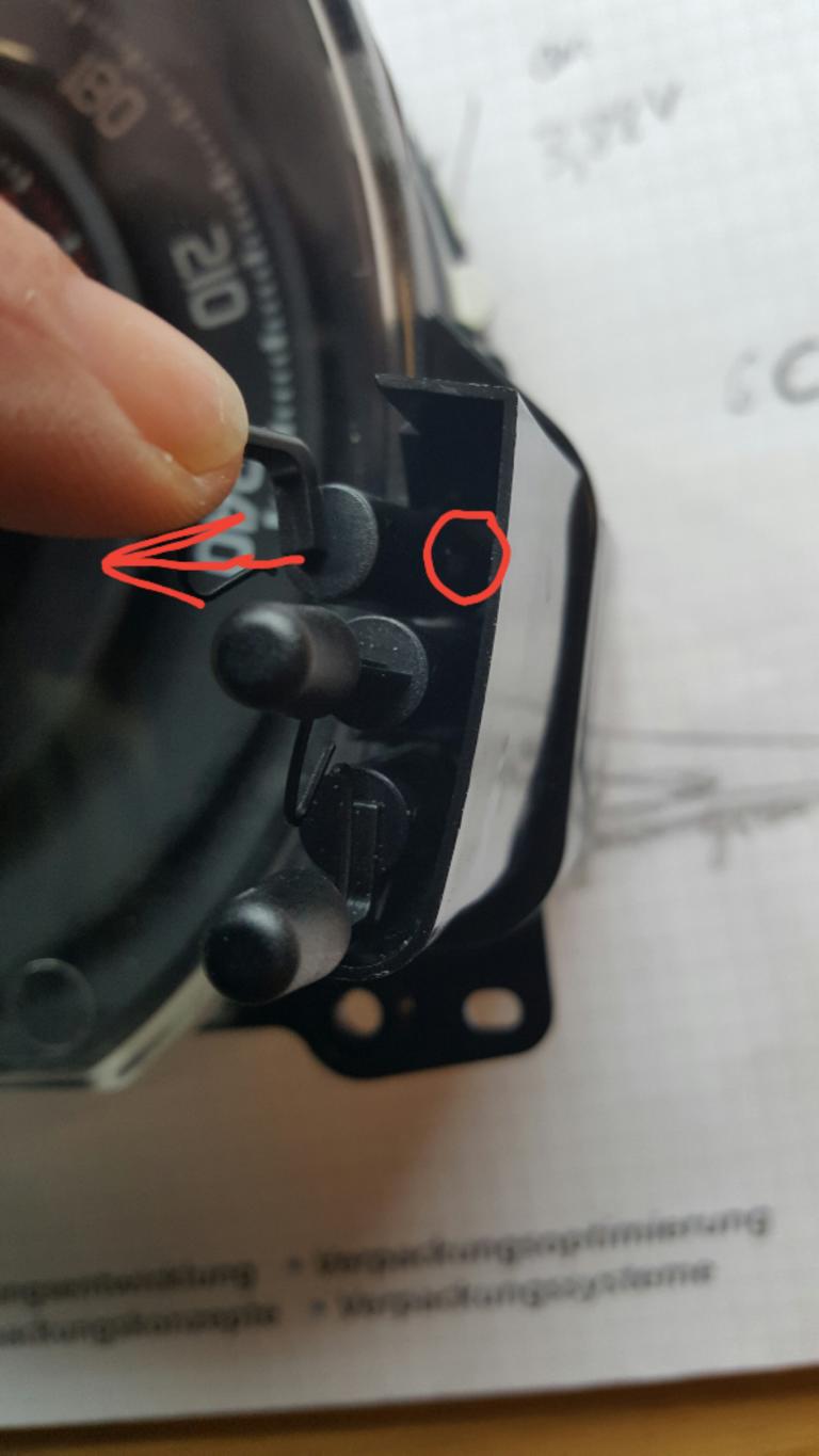

    1.)
    Als erstes müssen die 3 Tasterstifte der
    Tachobedienung entfernt werden. Es sind Nippel links und rechts und alle drei
    sind mit kleinen Kunststoff verbunden wenn die reißen ist es egal.
    Nach links drücken und den rechten Nippel
    mit einem kleinen Schlitzschraubendreher eindrücken und Taster rausziehen Bild 1. Mit allen drei machen
    und so hinlegen wie sie wieder eingebaut werden sollen.

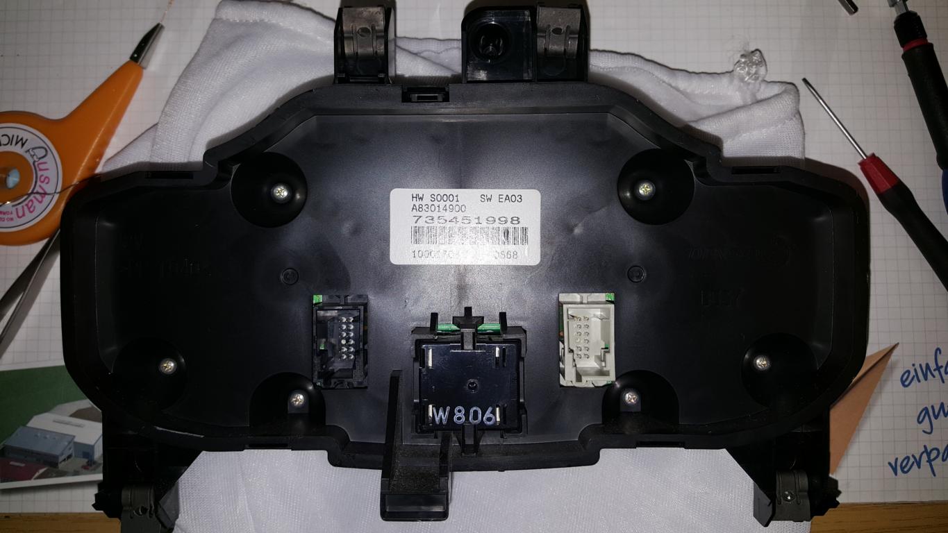

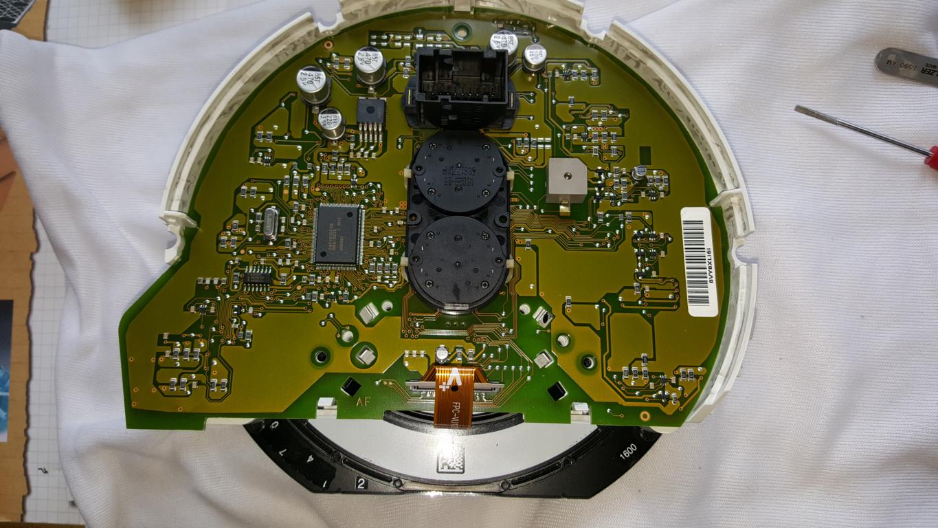

    2.)

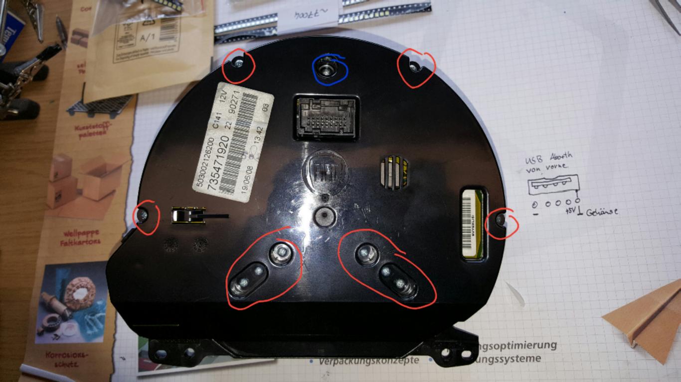

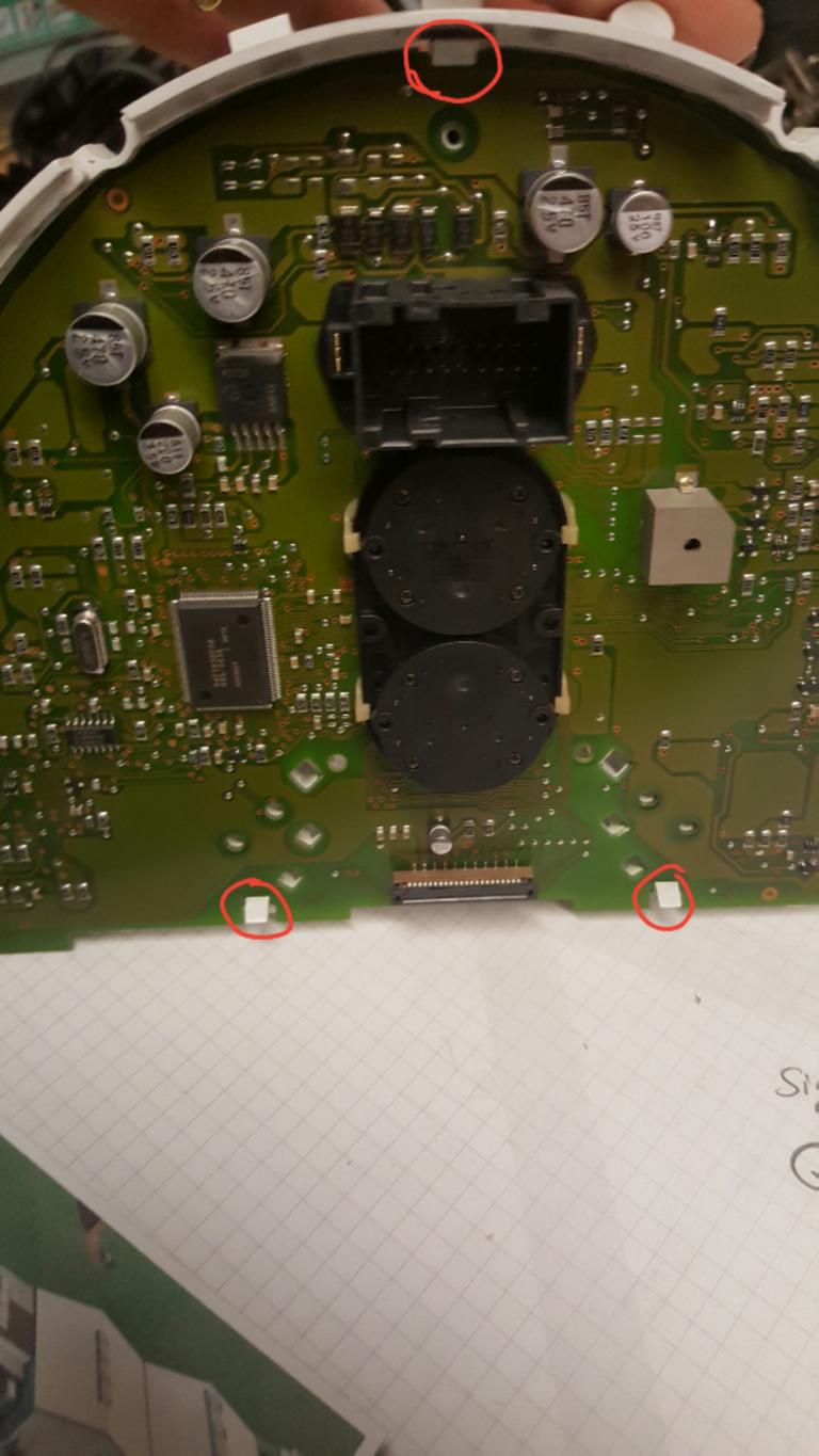

    Jetzt von hinten alle 11 Schrauben mit
    Kreuzschlitzschraubendreher entfernen. Bild 2 Die rot eingekreisten schrauben sind gleich
    lang die blaue kürzer. Bitte beim Wiedereinbau darauf achten.
    3.)
    Von vorne jetzt das Glas abnehmen je nach
    Version ist es mit Clips auf der Seite. Danach den hinteren Deckel entfernen
    ist mit Clips.

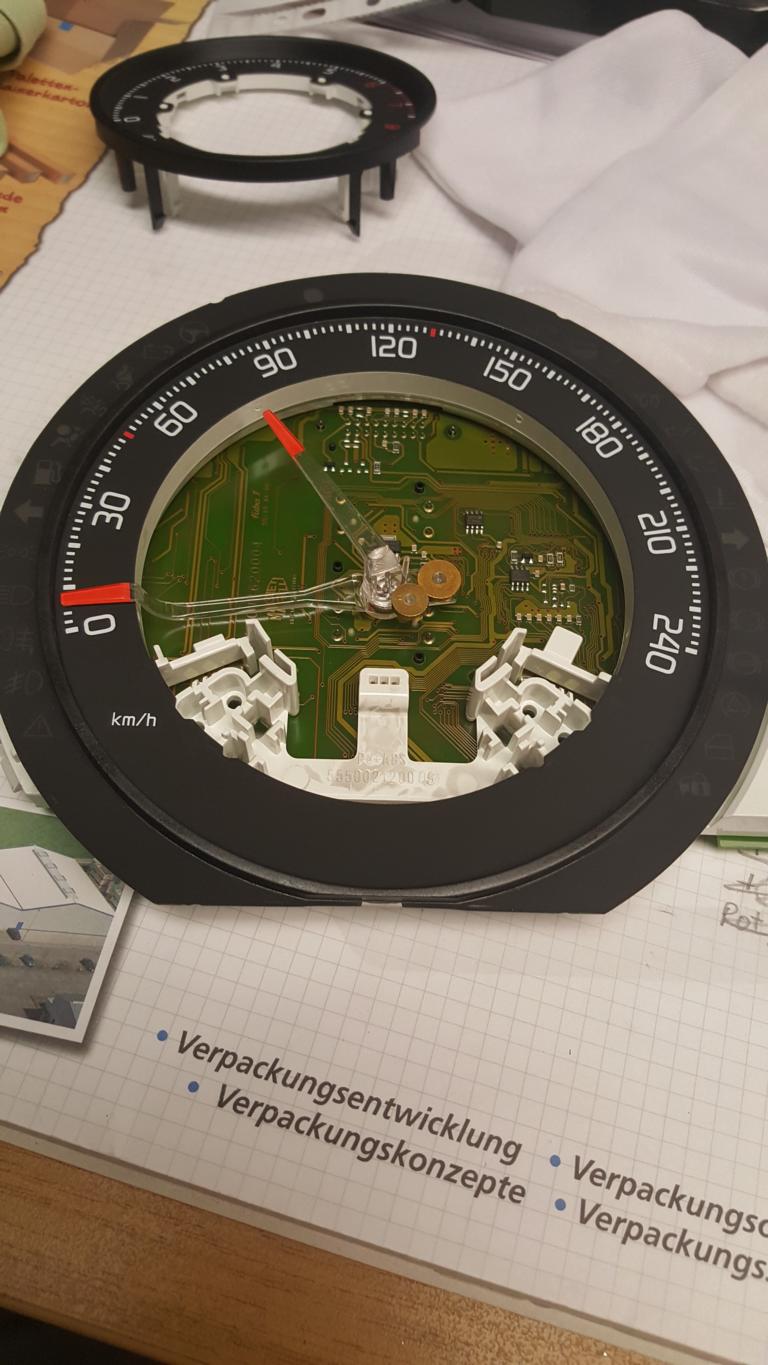

    4.)

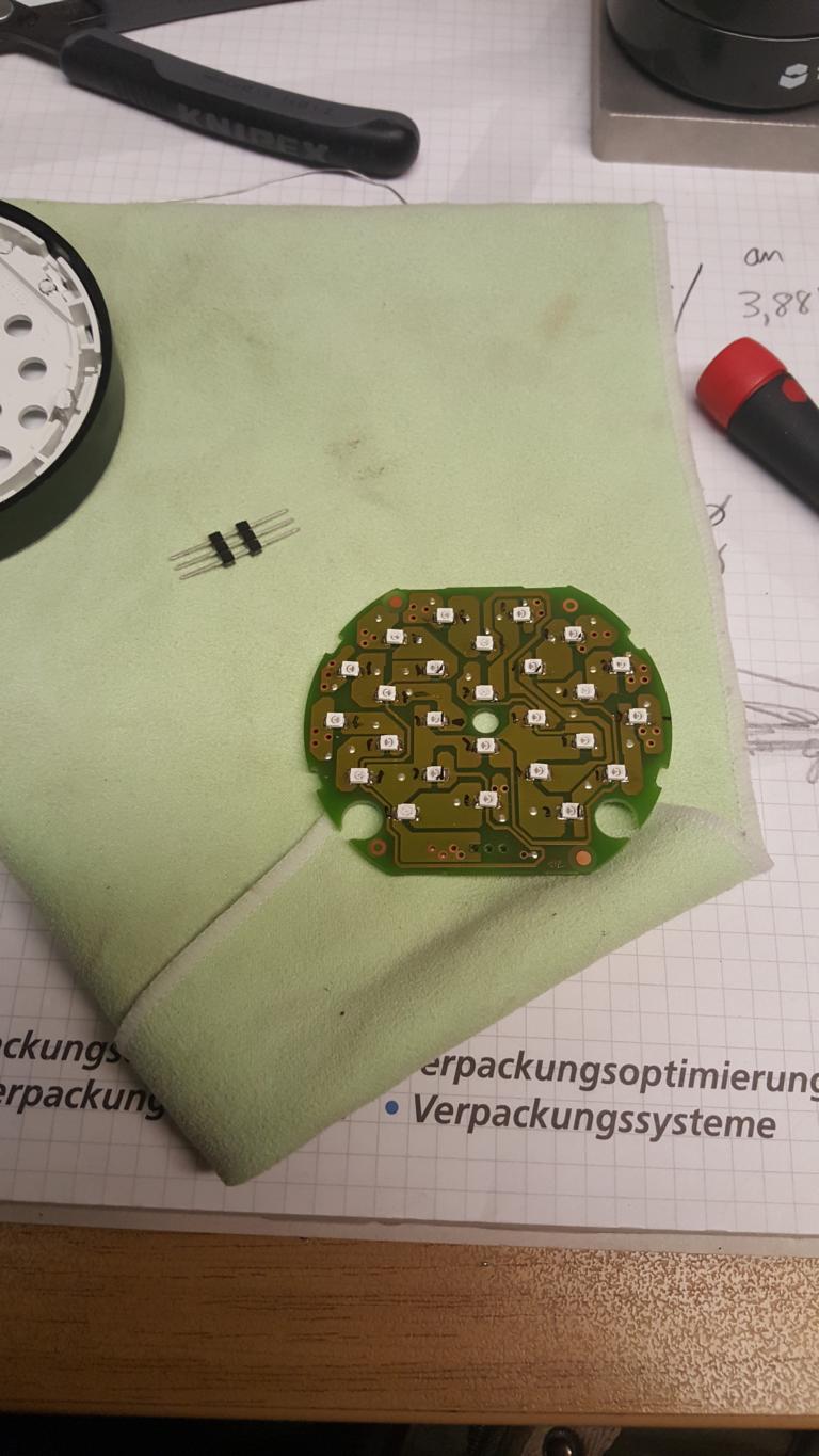

    Jetzt den Tacho auf das Display vorsichtig am
    besten auf ein dickes Tuch oder Schaumstoff legen. Bild 3
    5.)
    Sehr wichtig ist jetzt bevor das Display
    entfernt werden kann.. das Flachbandkabel zu entfernen indem man es links und
    rechts leicht hochdrückt bis es nicht mehr geht. Bitte vorsichtig Bild 4 dann rausziehen. Beim
    Wiedereinbau geht es nicht bis Anschlag rein obwohl es so aussieht.

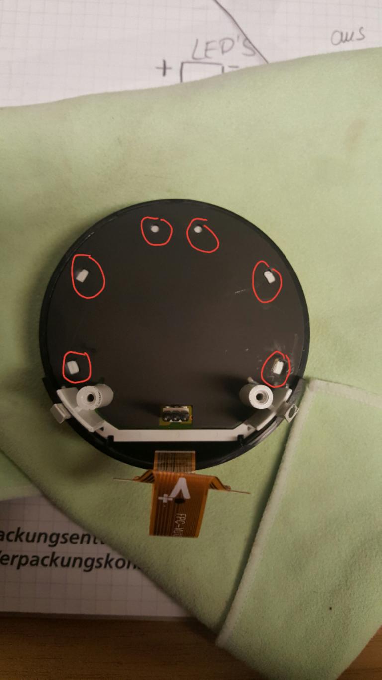

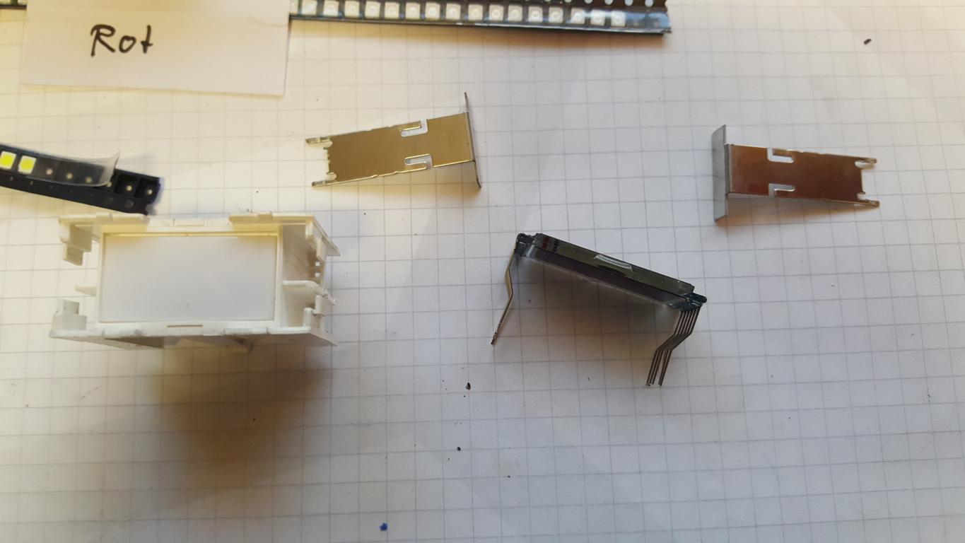

    Jetzt wird das Display rausgezogen indem man
    erst die zwei Clips Bild 5
    nach innen drückt und jetzt kann man das Display rausziehen. Vorsicht das
    Flachbandkabel hängt mit dran.

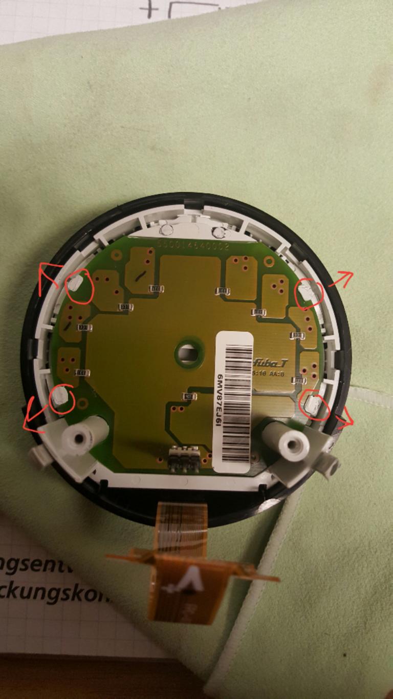

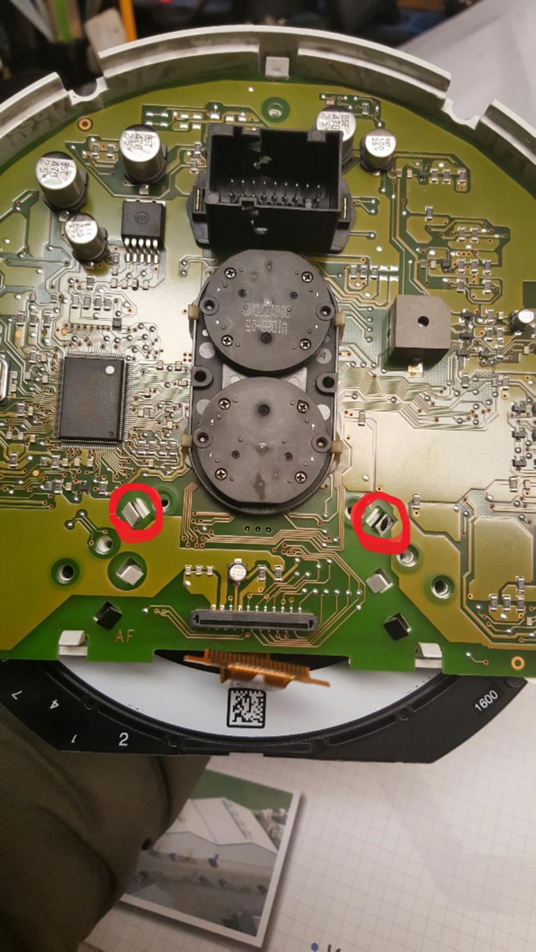

    7.)

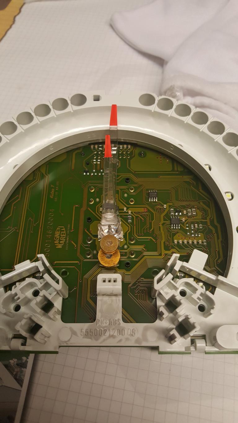

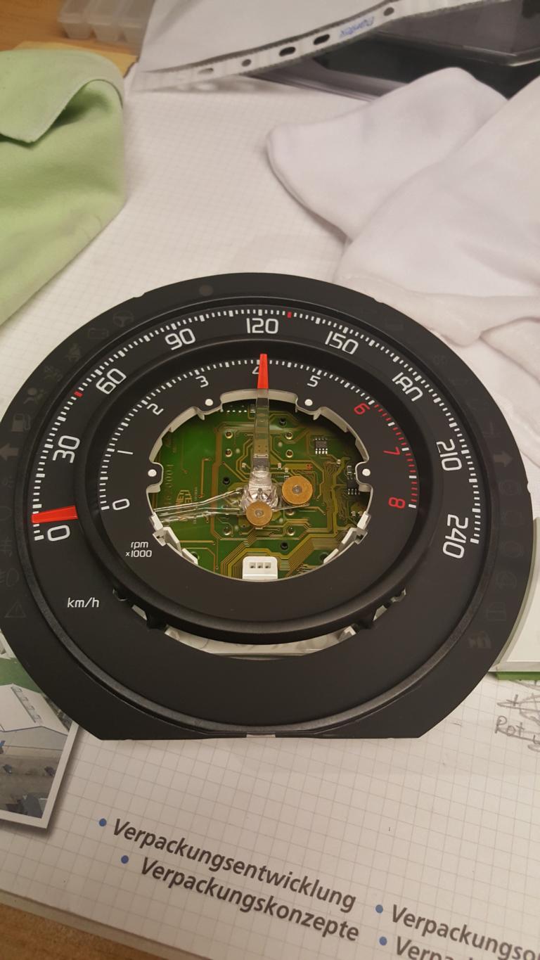

    Als nächstes den Drehzahlzeiger auf 12 Uhr
    stellen Bild 6 und vier
    Clips von hinten Bild 7
    eindrücken Zeiger auf ca. 10 Stellen Bild 8 und Drehzahlanzeige Rausfummel. Beide Zeiger auf 12 Uhr
    stellen die Kilometer Anzeige leicht anheben und nach oben entfernen.
    8.)
    Die Zeiger auf 12 lassen und erst die zwei Clips
    unten Bild 10 drücken
    und Platine leicht anheben, danach oberen Clip Bild 10 drücken und Platine nach unten wegziehen.

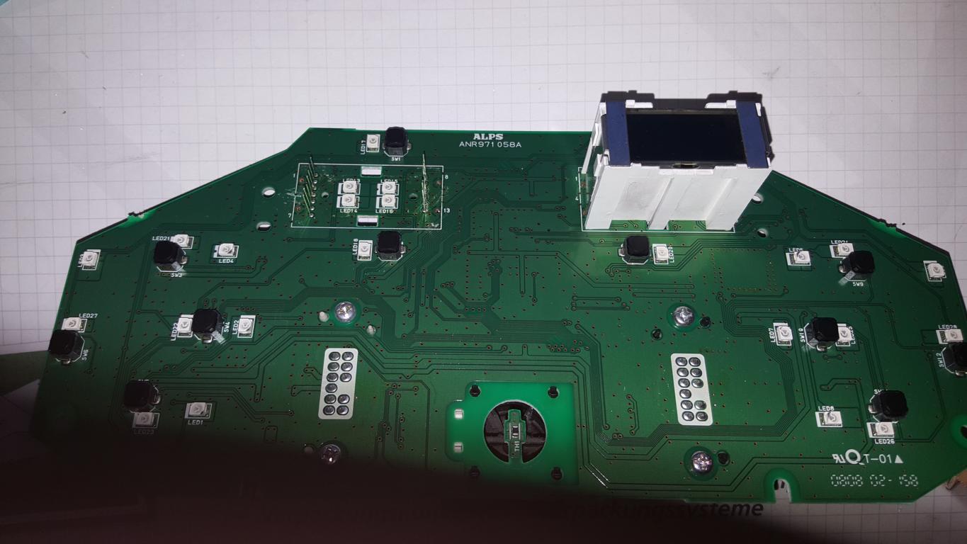

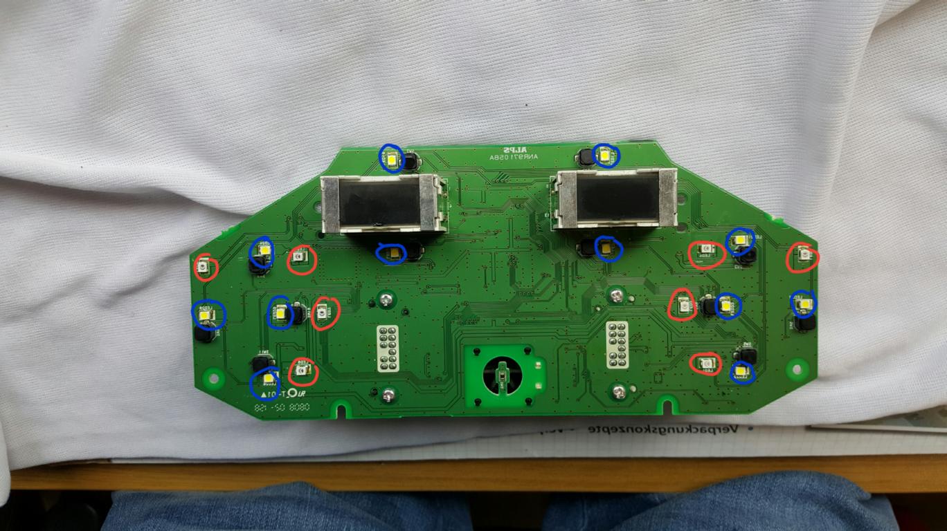

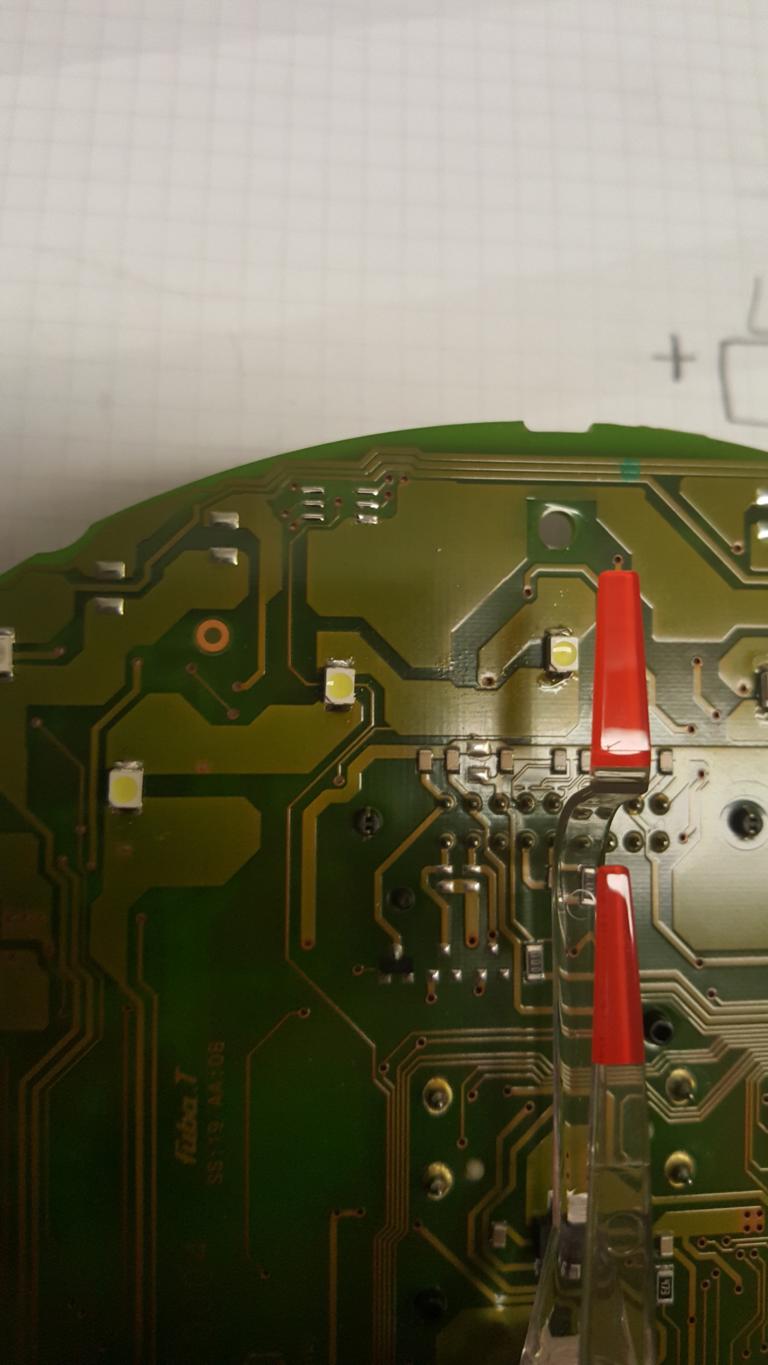

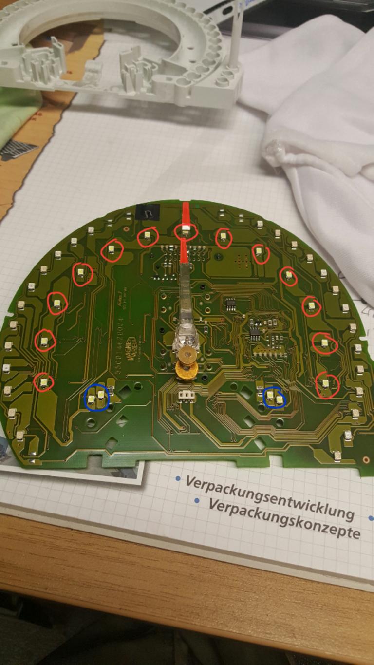

    So jetzt ist die Platine frei und ihr könnt
    die Leds tauschen. Am Bild 11
    sind die Rot gekennzeichneten Leds für die Kilometeranzeige und die Blauen für
    die Drehzahlbeleuchtung zuständig. Bitte die Dreieckcodierung beachten. Zeigen
    eigentlich alle nach unten.

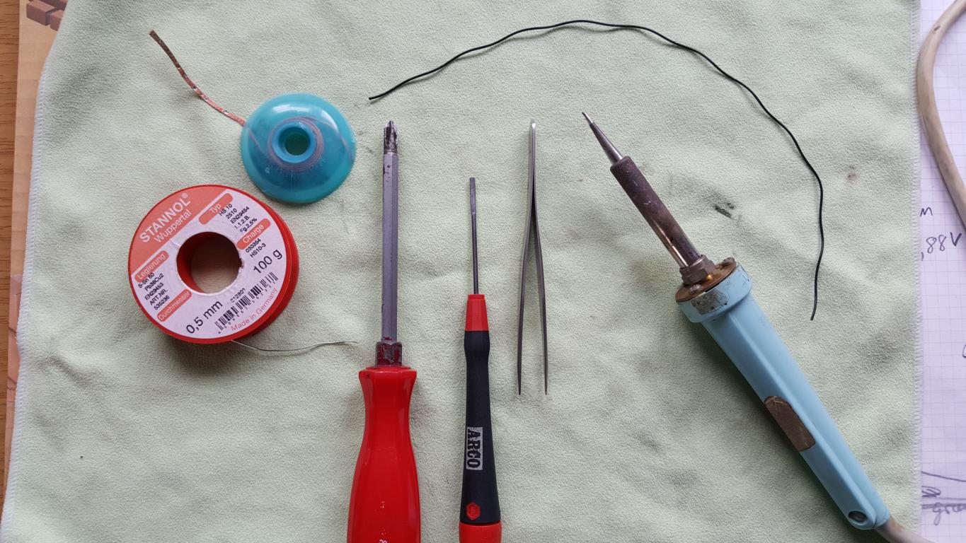

    Tipp zum Auslöten der Leds. Auf beiden
    Seiten verzinnen dann mit Lötkolben oben unten oben unten bis man den Zeitpunkt
    erwischt das die Led einfach weg geht/Verschiebt. An einer Seite den Zinn mit
    Entlötlitze entfernen Die andere Seite mit Lötkolben flüssigmachen und neue Led
    draufsetzten. Dann andere Seite der Led anlöten.

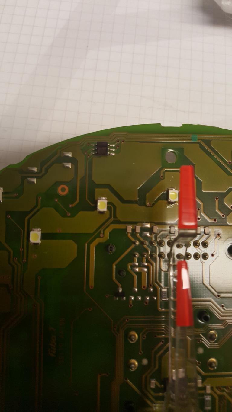

    Der Lichtsensor ist oben links zu sehen Bild 12. Denn könnt ihr
    einfach auslöten Bild 13
    (besser als abkleben) braucht man sowieso nicht und ist unnötig.

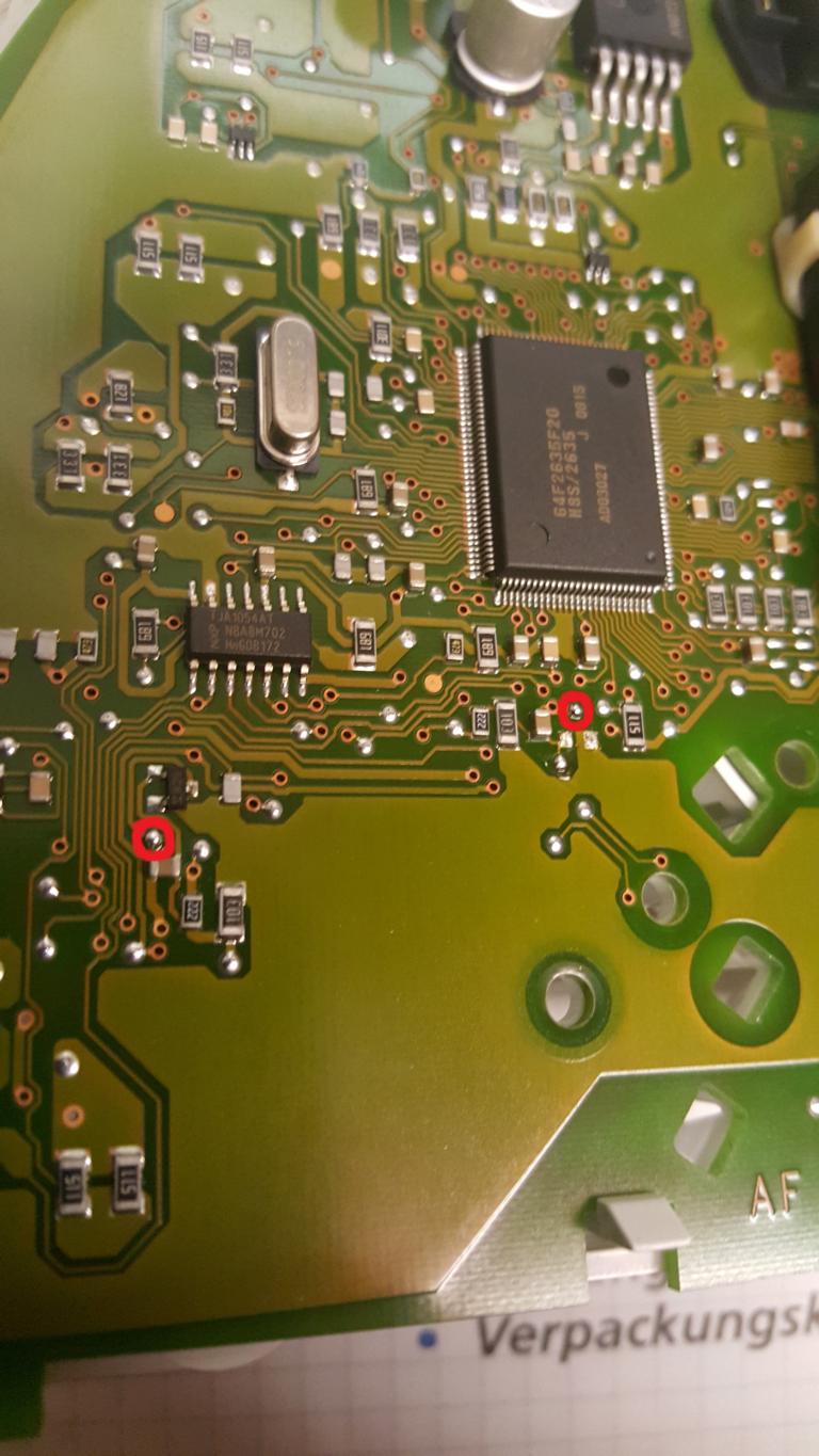

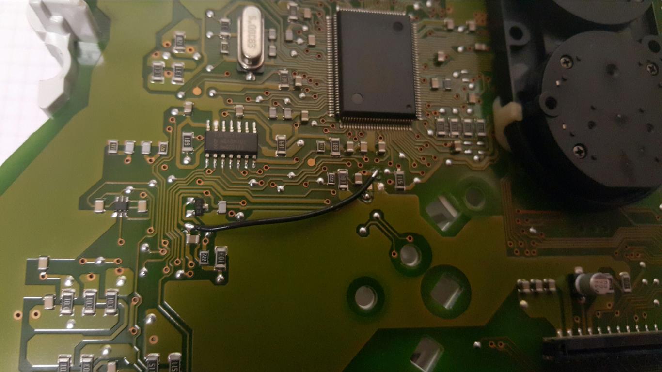

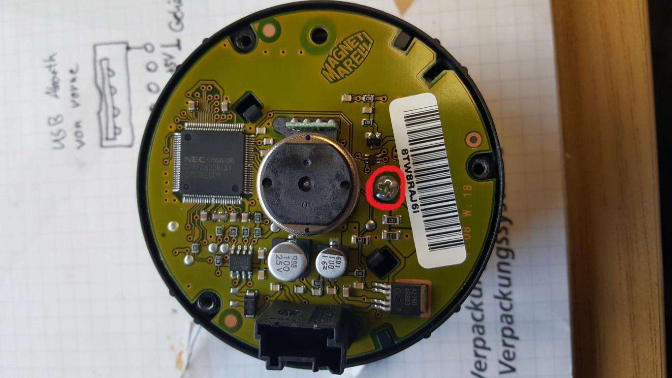

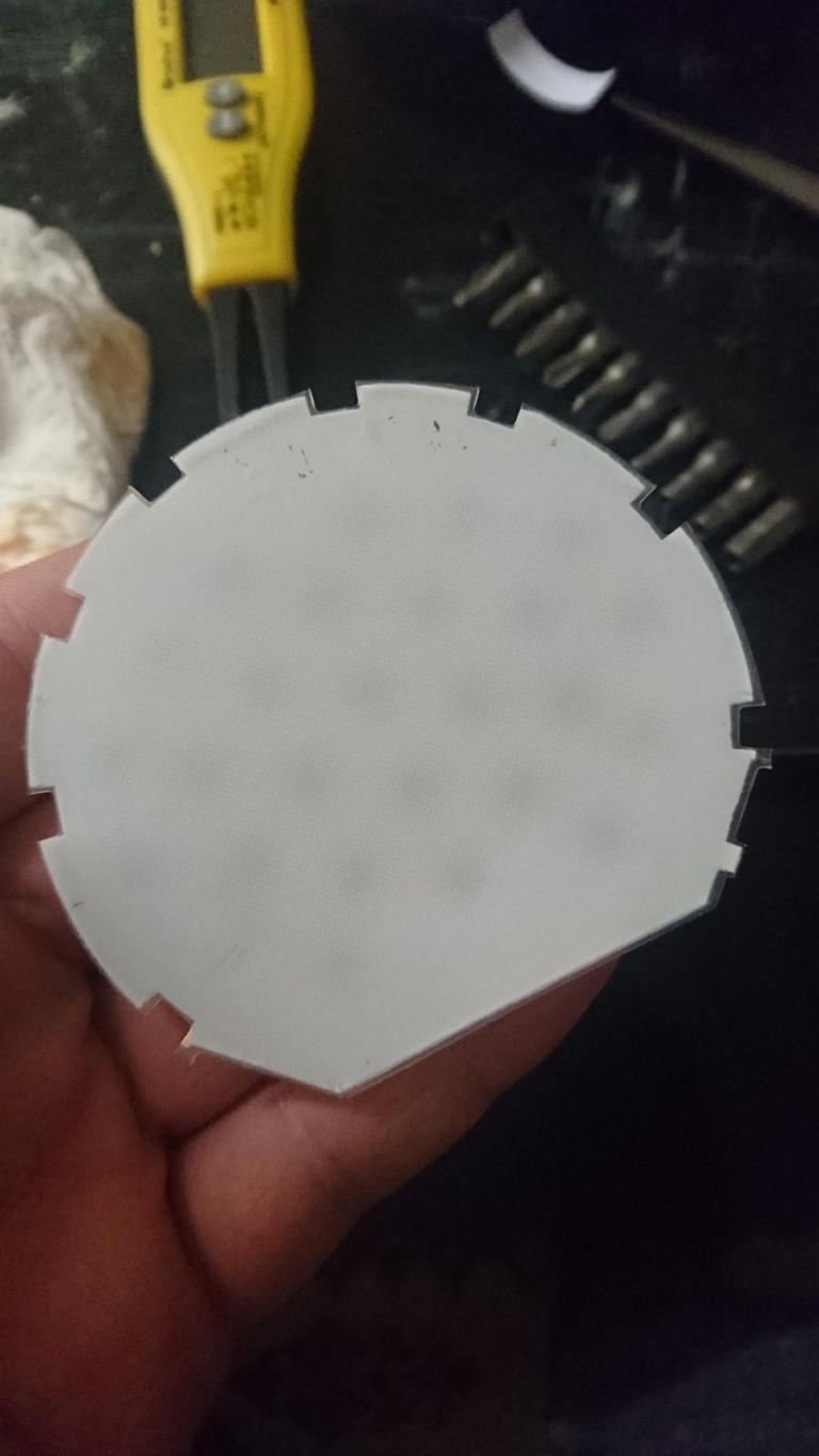

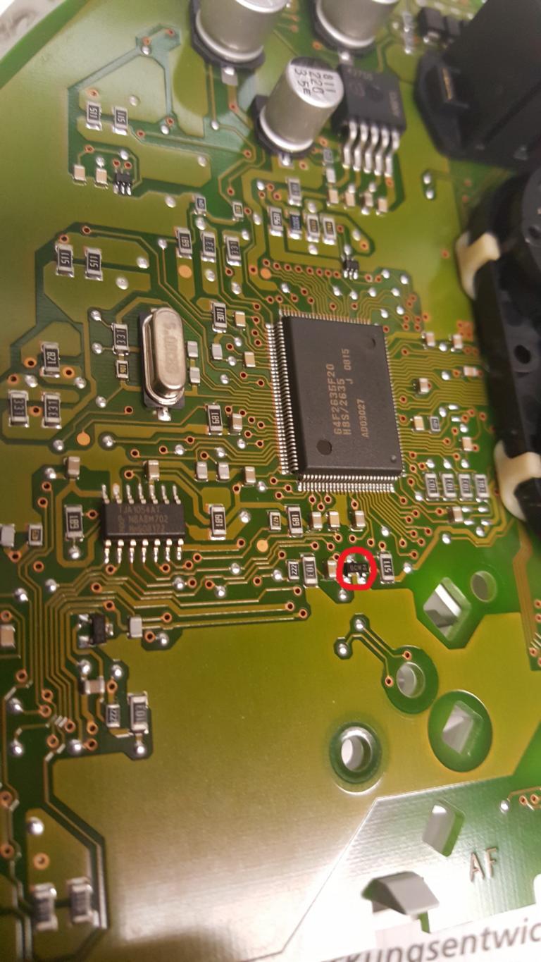

    So jetzt wird auf Tachodauerbeleuchtung
    Umgebaut ohne daß man die Scheinwerfer einschalten muss. JDas interessanteste
    daran!!!!!!
    Auf der rechten Seite unterhalb der größten
    ICs ist ein Schalttransistor Bild
    14.Der muss Weg.
    Jetzt den oberen Pin vom Transistor etwas
    verzinnen und am Kondensator Links oben Verzinnen. Bild 15 Bitte genau auf das Bild schauen wo es gemacht
    werden muss.
    Ein Kabel mit mindesten 0,5mm im Durmesser
    Zurechtschneiden Verzinnen und anlöten. Darauf achten das das Kabel angelötet
    nichts anderes berührt.
    Bild 16 Das Wars..Glückwunsch Tacho jetzt immer an.

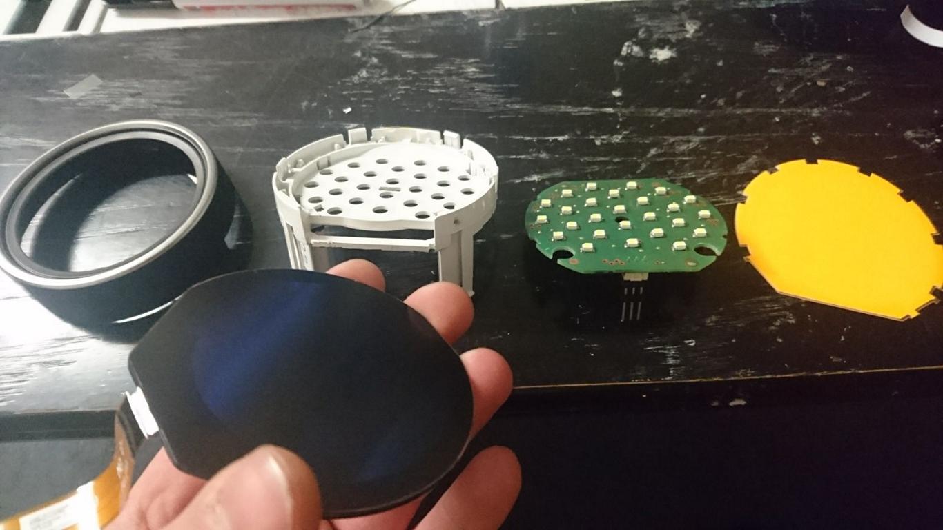

    Jetzt nur noch die Hintergrundbeleuchtung
    des Displays, wenn ihr es ändern möchtet.
    Display umdrehen, aussenrum an den weißen geschmelzten
    Clips mit Cutter Schneiden Bild
    17 und Schwarze Abdeckung entfernen.
    Jetzt die vier Clips Bild 18 nach aussen drücken
    und Platine entfernen.
    Leds tauschen wie ihr es möchtet. Vorsicht
    nochmal…Dreieckcodierung Beachten, sind nicht alle in eine Richtung.
    Das wars Tacho jetzt mit Vorsicht in
    Umgekehrter Reihenfolge wieder zusammenbauen.

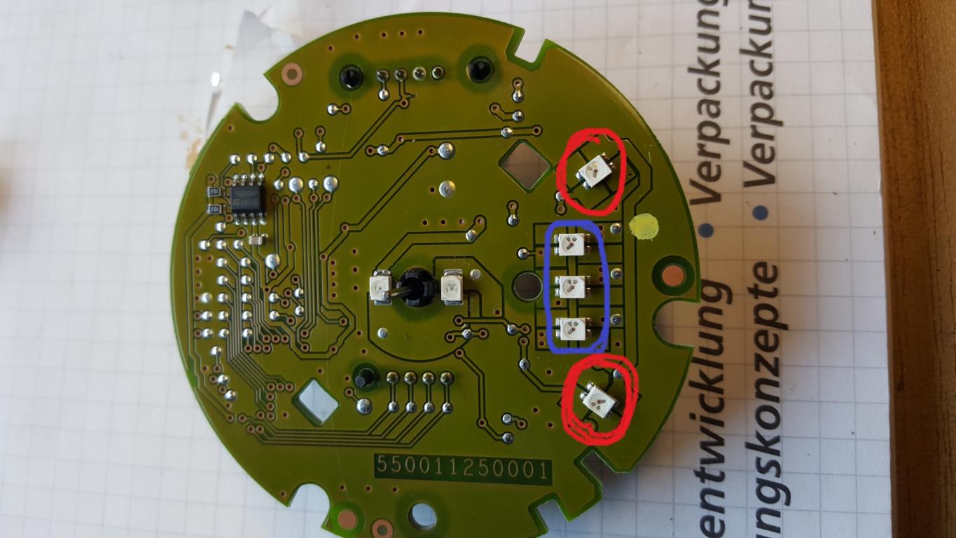

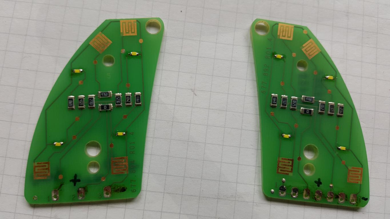

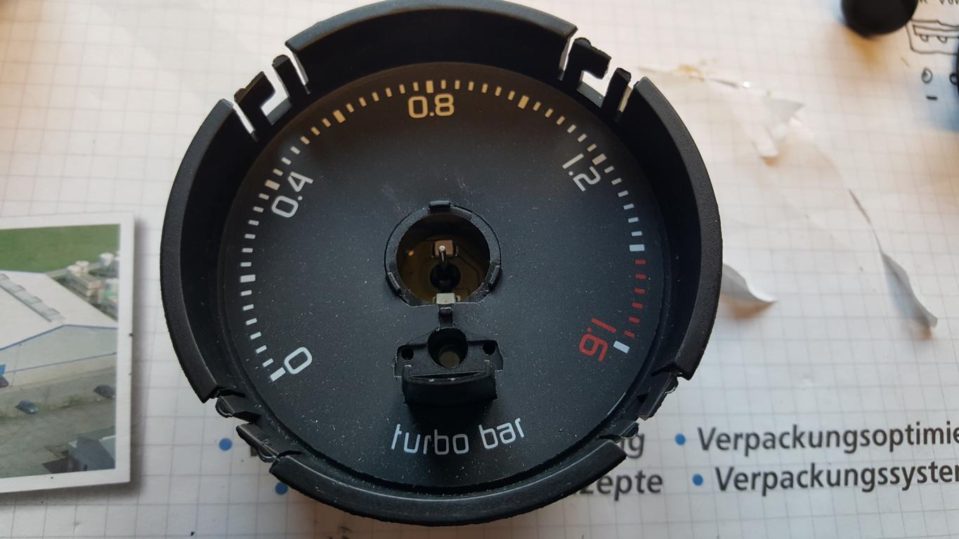

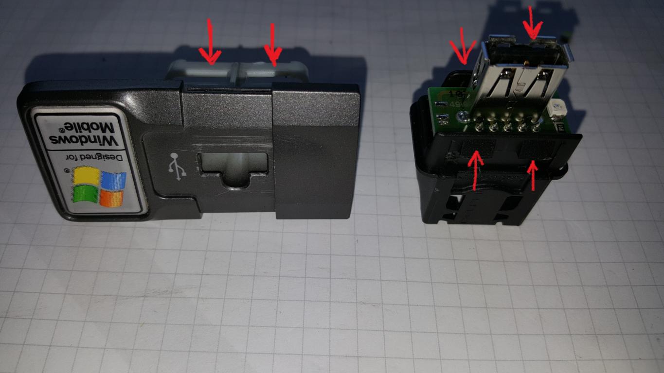

  • Ladedruckanzeige
    Wenn ihr die Cockpitabdeckung umdreht
    sind da drei Schrauben kein Bild.
    Aufschrauben und Ladedruckanzeige
    vorne rausschieben.
    Anzeige umdrehen und die drei
    Schrauben entfernen Bild 1
    Jetzt müsst ihr die vordere Abdeckung
    entfernen ist an der Seite mit Clips Bild
    2
    Als nächtes die Schraube entfernen Bild 3 und die Shiftanzeige vorne
    entnehmen.
    Jetzt müsst ihr den Zeiger entfernen.
    Hab ich mit den Fingern rausgezogen. Bild
    4

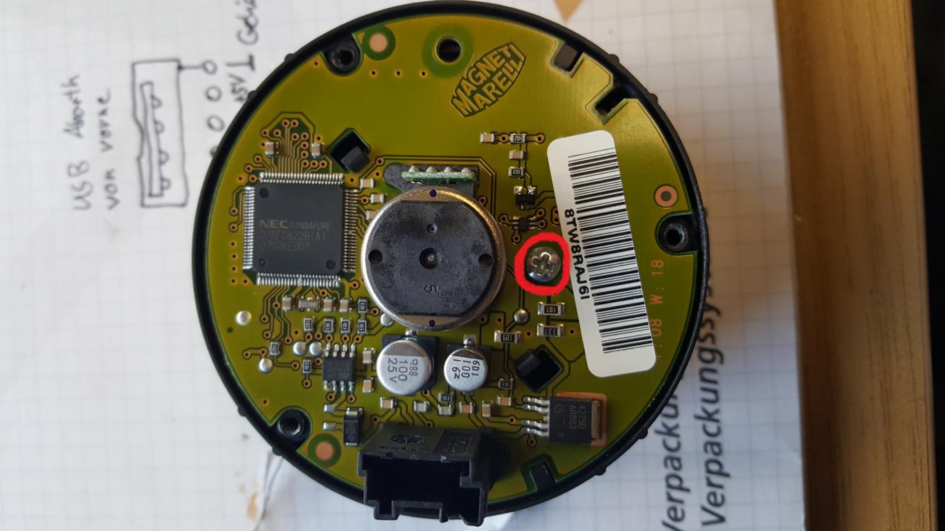

    Platine kann von hinten rausgezogen
    werden und ihr könnt die Leds wechseln.
    Bild 5 Blau eingekreist sind für die Shiftanzeige
    und Rot für die Ladedruckbeleuchtung.
    Zusammenbauen.

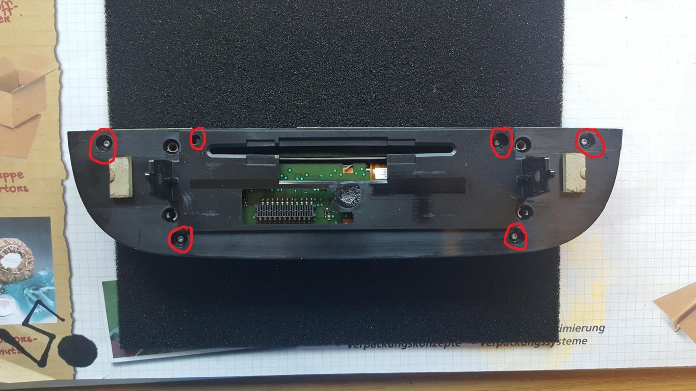

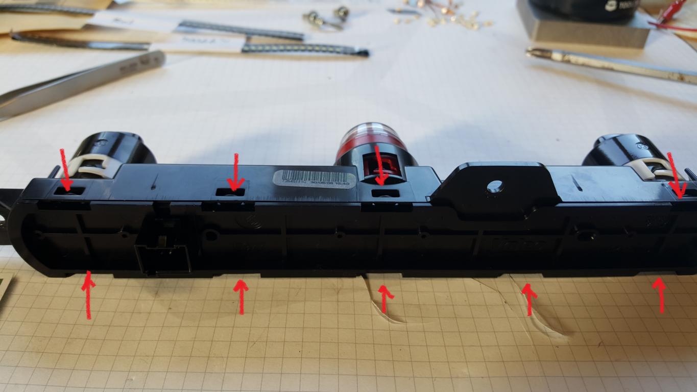

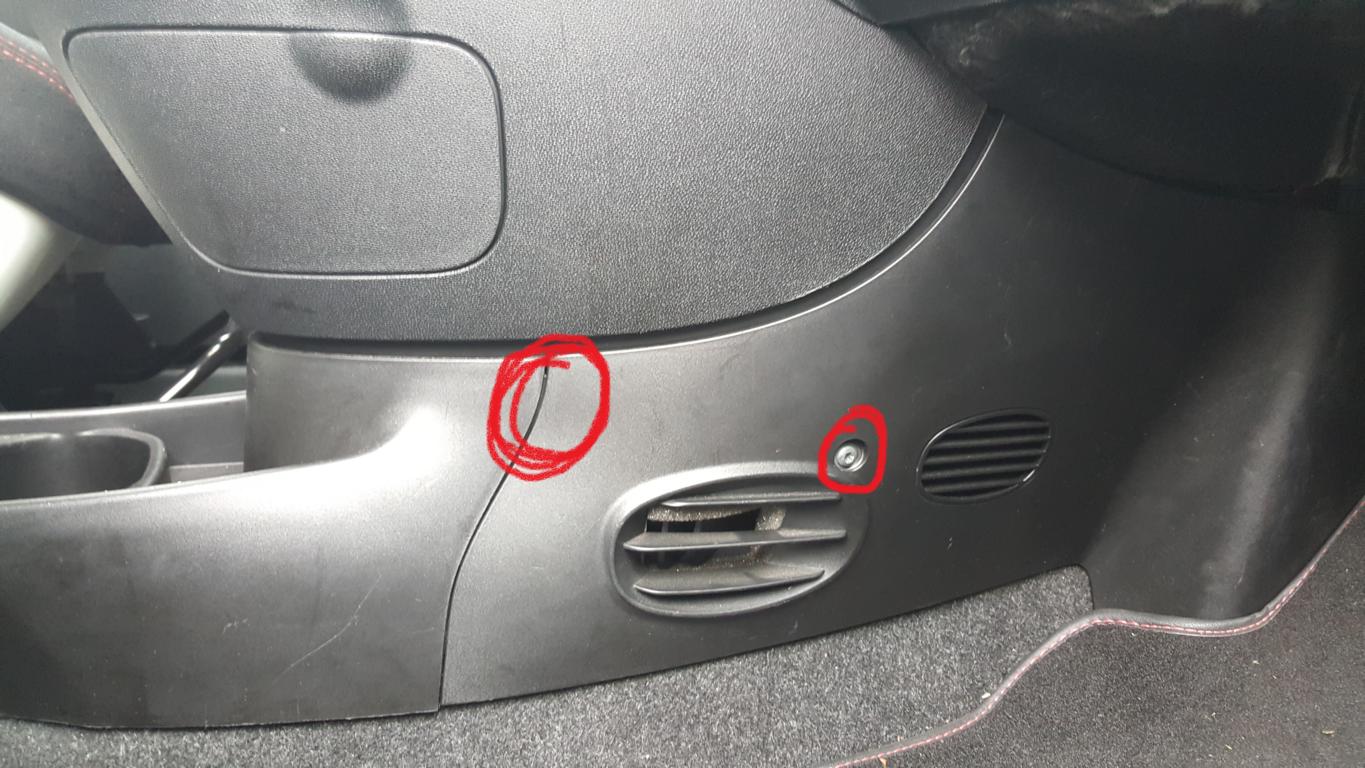

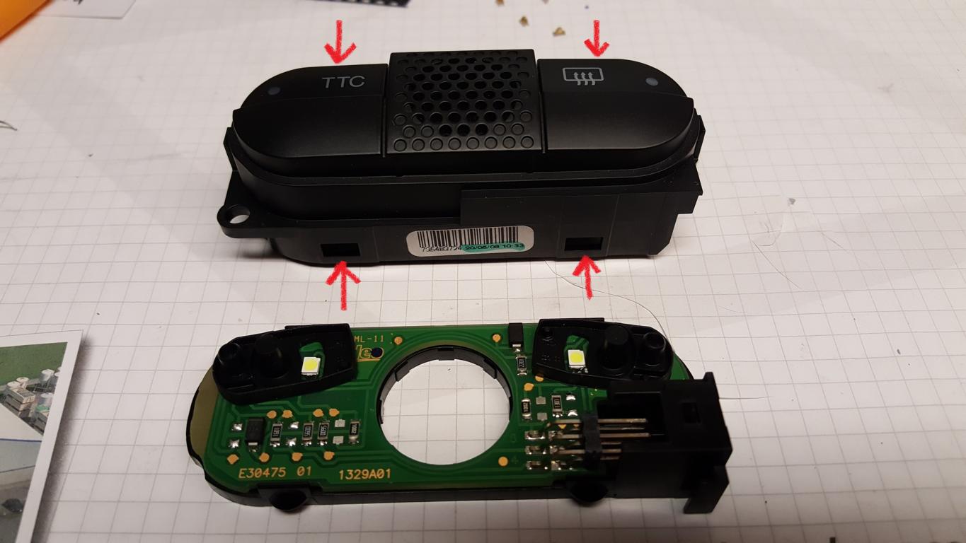

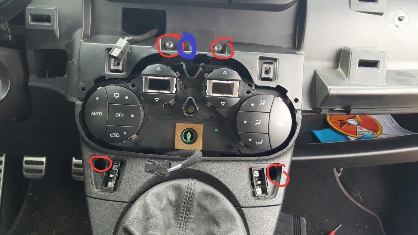

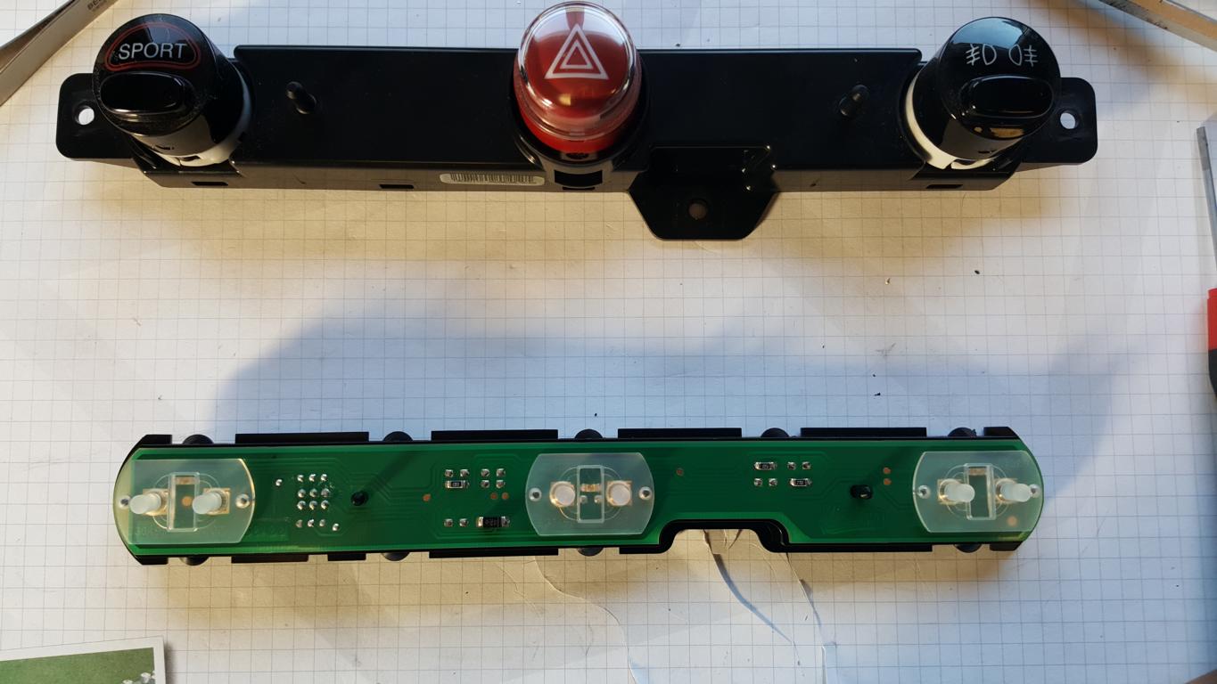

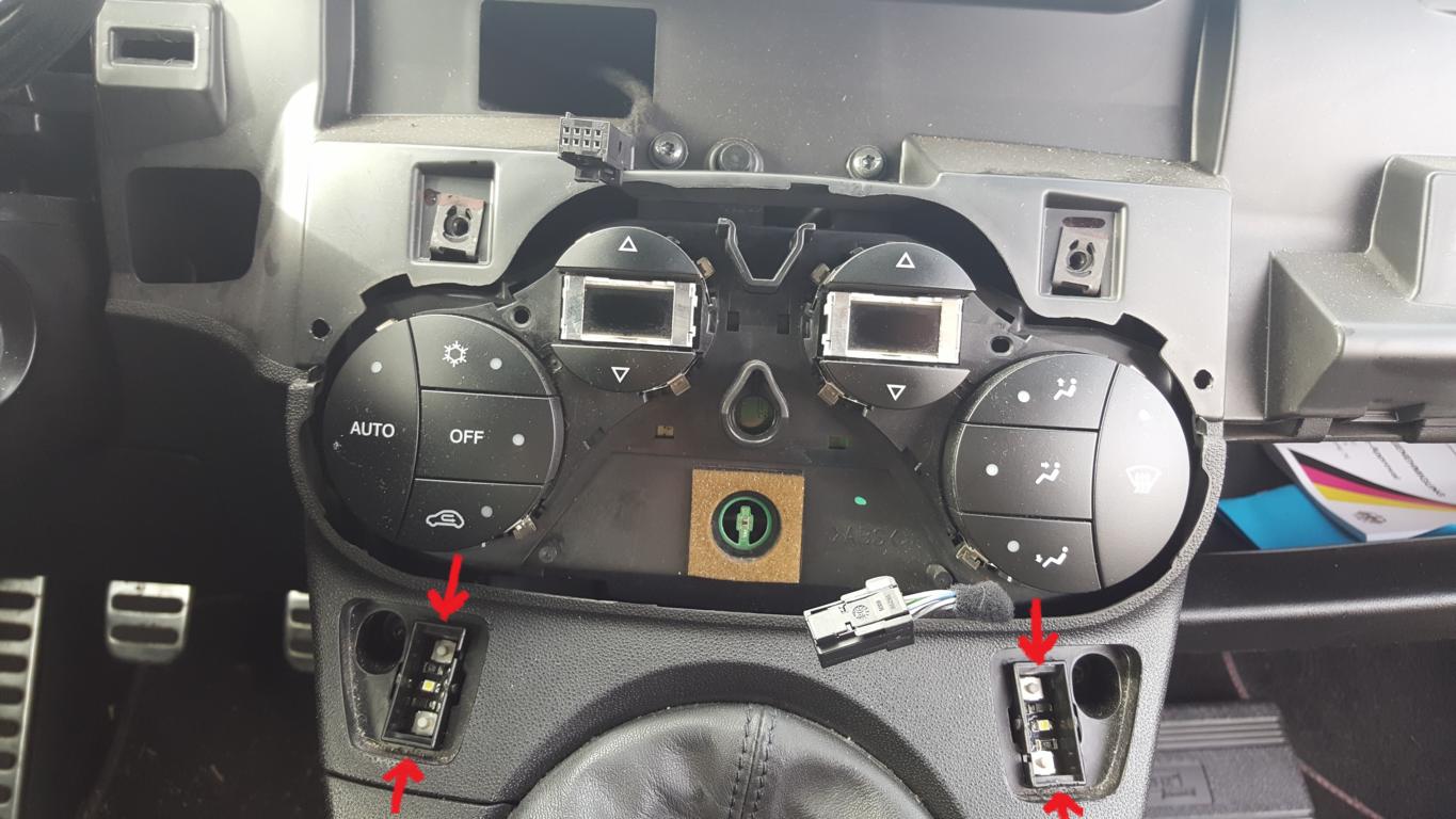

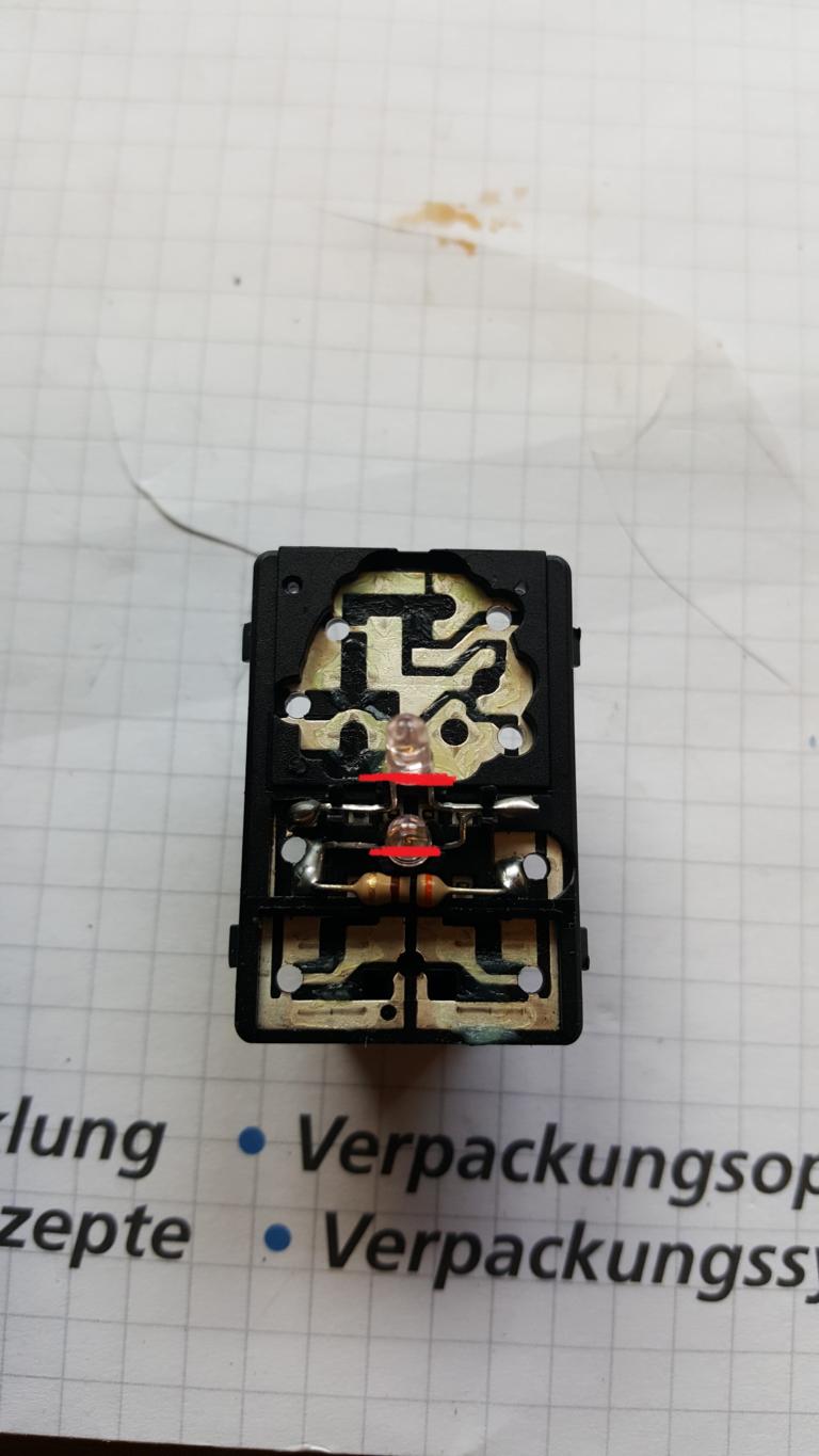

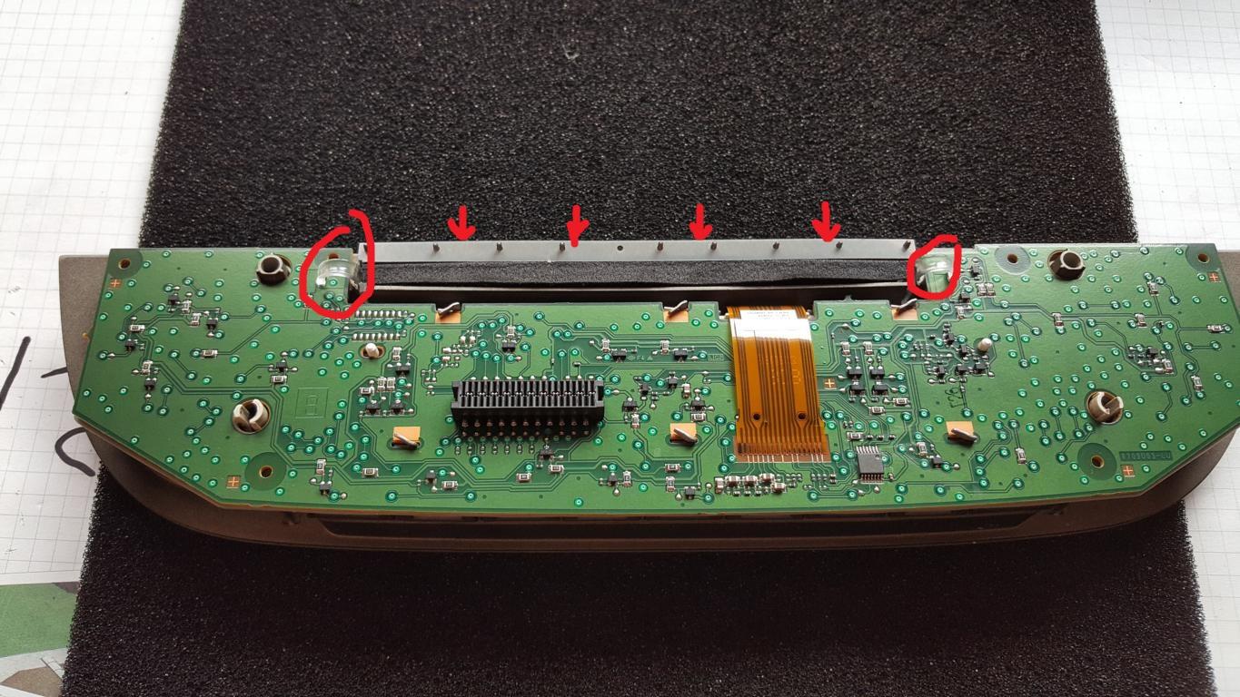

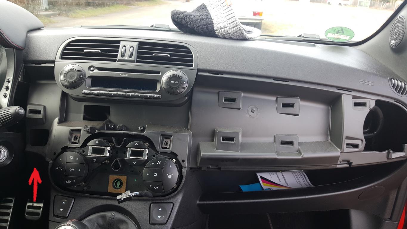

  • Dashboard entfernen und
    Leds Tauschen
    Als erstes müsst ihr die Abdeckung
    des Klimabedienteil entfernen. Entweder mit den Nägeln oder mit checkkarte hochhebeln
    z.b. links und weiter bis nach rechts. Ist nur Gesteckt.
    Danach müssen drei Schrauben Torx T
    25 entfernt werden Bild 1.
    Jetzt könnt ihr rechts seitlich
    anfangen am Dashboard zu ziehen..ist Gesteckt. Immer weiter nach links
    vorarbeiten mit dem Ziehen. Keine Angst Gutes Material. Aber trotzdem immer
    behutsam sein.
    Steckerleiste ausstecken. Dashboard
    umdrehen und jetzt gibt es drei Kreuzschrauben um sie zu entfernen.
    So jetzt habt ihr sie in der Hand

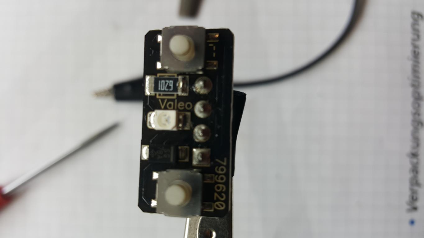

    Bild 2. Von hinten sind seitlich alle Clips Bild 3 Ausclipsen und die Platine ist frei Bild 4.
    Platine Rausnehmen Bild 5 Leds tauschen. Bitte Codierung beachten.
    Beim Zusammenstecken muss es wie im Bild 4 Aussehen sonst verschieben sich
    die Taster.

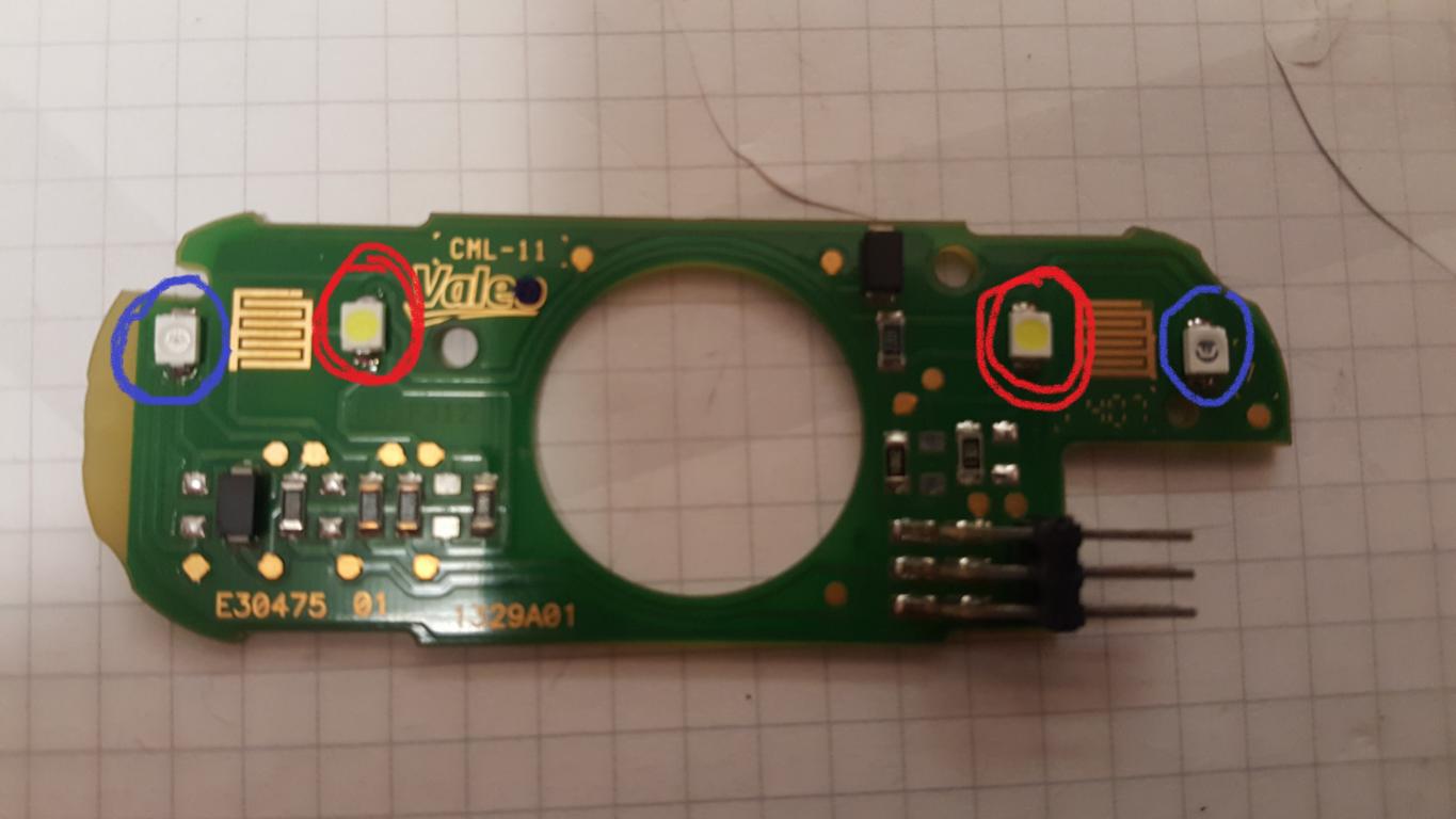

      (88,92 kB, 400 Mal heruntergeladen, zuletzt: )
      (126,08 kB, 407 Mal heruntergeladen, zuletzt: )

  • Fensterheberschalter
    ausbauen und Led Tauschen
    Als erstes die Taster
    Abdeckung entfernen indem man erst rechts dann links hochhebelt mit dünnem Schlitzschraubendreher
    Bild 1 auf Bild 2 sieht ihr wie es aussieht.
    Dann muss der Schalter
    raus erst Oben und dann unten hochhebeln Bild
    3
    Ausstecken aber vorher bitte kennzeichnen welcher rechts war und wo oben
    war. Sonst ist beim Wiedereinbau die Richtung der Betätigung der Fensterheber
    falsch.
    Die Platine kann man
    jetzt entfernen indem man die Clips auf Bild
    4
    leicht nach außen drückt. Platine von hinten vorne rausschieben.
    Jetzt Led Tauschen Bild 5 . Dreieckcodierung Beachten.
    Einbau wie immer
    genau Umgekehrt

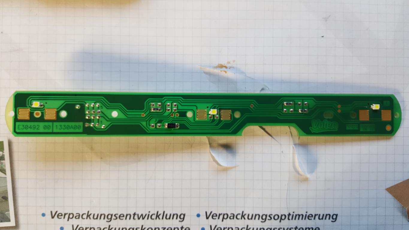

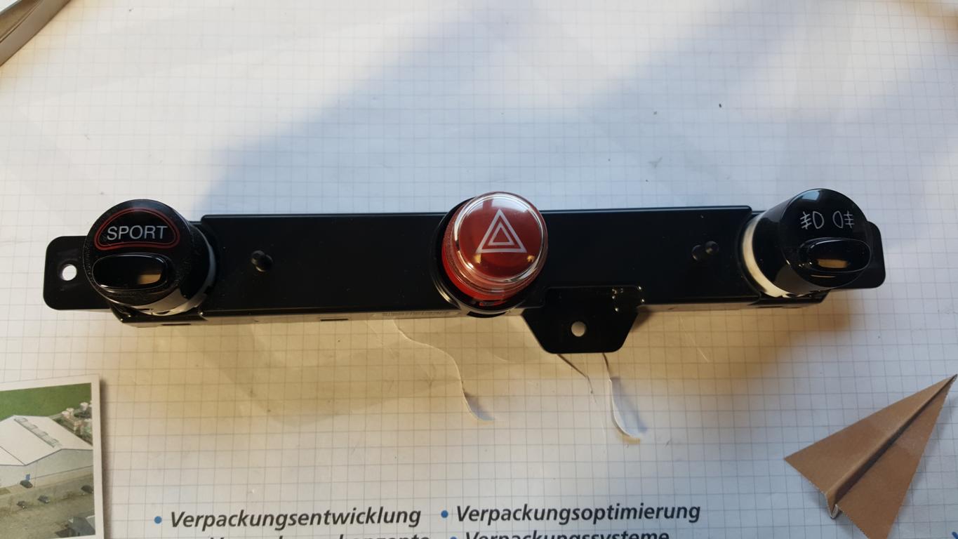

  • TTC und
    Heckscheibenschalter
    Als erstes die Klimabedienteilabdeckung
    entfernen wie bei Dasboard beschrieben.
    Umdrehen und die zwei
    Kreuzschlitzschrauben entfernen.
    Jetzt von hinten Seitlich Ausclipsen Bild 1
    Platine nach links her Rausschieben.
    Jetzt können die Leds getauscht werden.Bitte Dreieckcodierung beachten.
    Rot eingekreiste Leds sind für die Symbole
    und die blauen für die punkte Bild 2
    Beim wieder
    zusammenclipsen muss es wie Bild 1 Aussehen
      (96,32 kB, 340 Mal heruntergeladen, zuletzt: )
      (74,95 kB, 345 Mal heruntergeladen, zuletzt: )

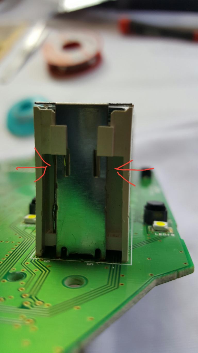

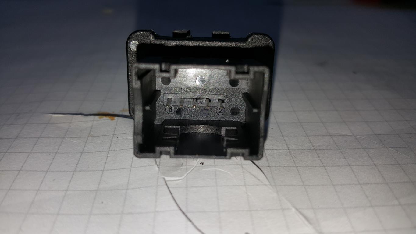

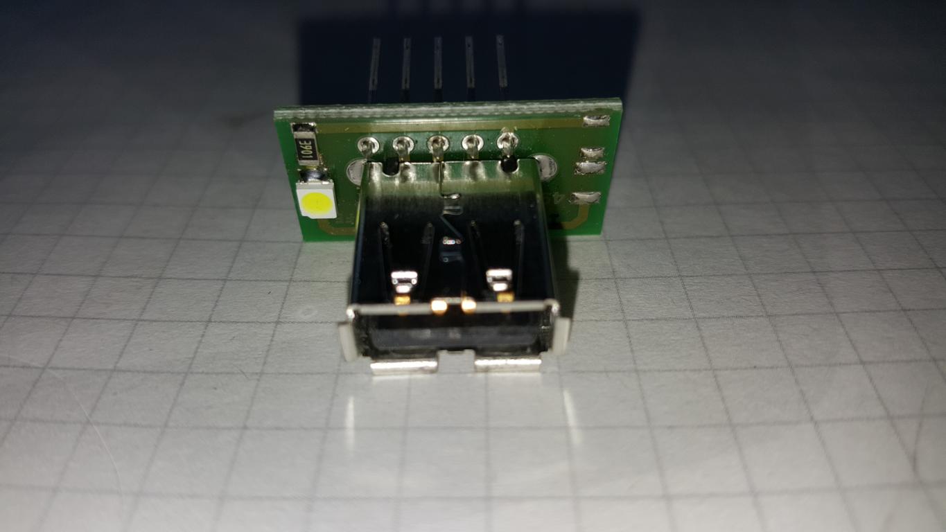

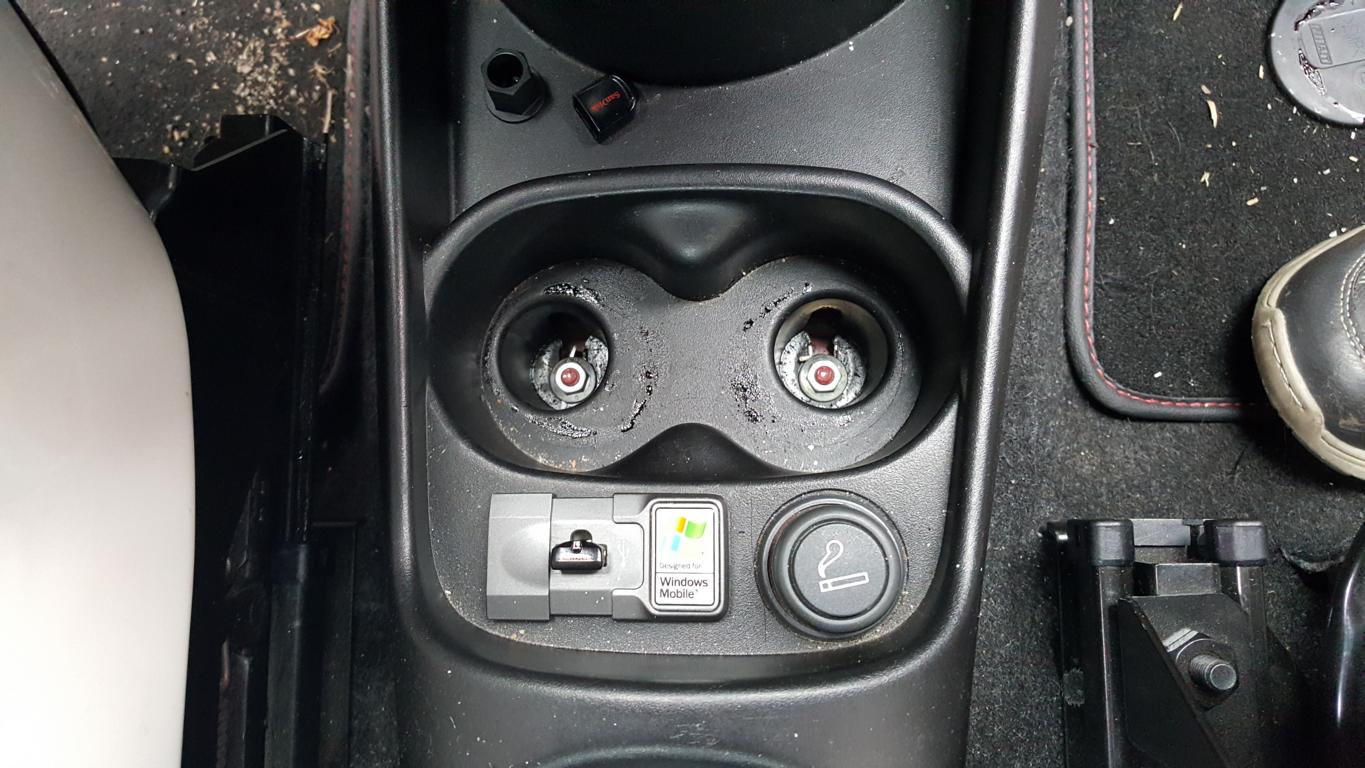

  • USB Ausbau Umbau
    Erst von links mit einem
    Schlitzschraubendreher oder etwas anderes stabiles unterschieben und leicht hochhebeln
    dann recht oder umgekehrt Bild 1. Vorsicht
    auf der linken Seite beim Windowslogo so weit wie möglich runterschieben sonst
    könnte es wegbrechen.
    Ausstecken. Jetzt ausclipsen Bild 2, Danach Platine von den Pins
    hinten Bild 3 anschieben und vorne
    rausziehen.
    Led Tauschen Bild 4 Codierung beachten.
    Wieder Zusammenbauen in Umgekehrter Reihenfolge.
    Zusatz: Wenn ihr wie Ich eine andere
    Anlage Verbaut habt ist jetzt die Möglichkeit Ein USB Kabel mit Stecker direkt
    anzulöten und mit der Anlage zu verbinden .z.b Hat kenwood Ein USB Kabel mit Kupplung
    von hinten. Dann sieht alles Original aus.
    Belegung der Pins kann Gegoogelt
    werden ist standart.

  • Tacho Display Nachtrag
    Hatte Email Kontakt mit
    einem Forum Mitglied. Der ein weiter gegangen ist als ich.Er hat das Display
    weiter aussernander genommen und es durch entfernen der gelben FarbeGeschafft daß die
    Displayfarbe nicht mehr gelblich erscheint sondern Weiß. Als Beispiel seht Bild 3.
    Das hat er mir dazu
    Geschrieben:
    Den schwarzen Ring vom weißen
    Kunststoff zu trennen ist etwas knifflig, da es mit ein paar Punkten geklebt
    ist. Das Display muss man dann nur noch Vorsichtig aus dem weißen Kunststoff Bild 1 geklipst werden. Dann auf der
    richtigen Seite Vorsichtig die gelbe Farbe Bild
    2, mit Bremsenreiniger z.B. Abwischen.
    Ich habe, wie gesagt noch eine schwarze
    Folie direkt über die Leds gelegt, weil es sonst ziehmlich grell ist. Dunklere
    Leds wären natürlich die bessere Variante.
    Ein Dank geht an Mitglied NiccoSpgnl
      (100,51 kB, 372 Mal heruntergeladen, zuletzt: )
      (65,79 kB, 411 Mal heruntergeladen, zuletzt: )
      (62,34 kB, 568 Mal heruntergeladen, zuletzt: )

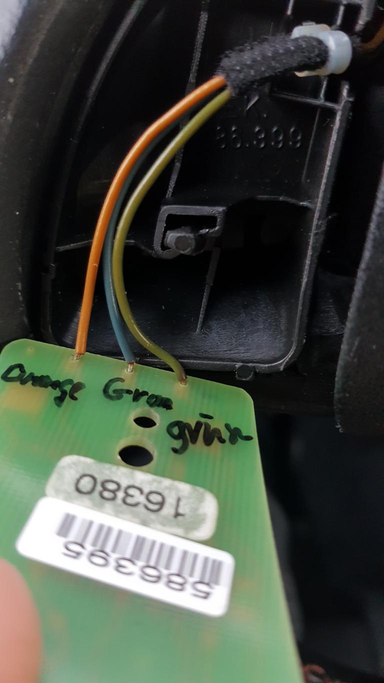

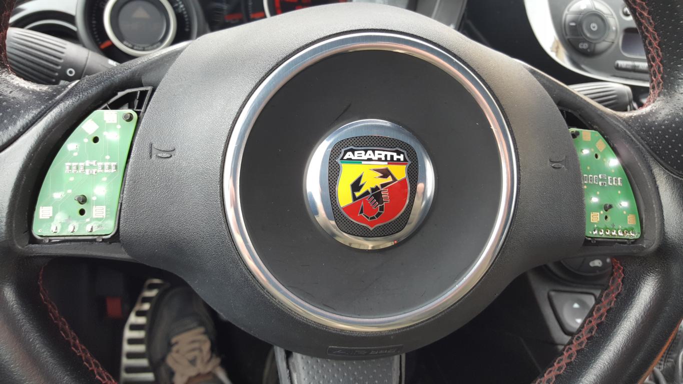

  • Leds an Lenkrad
    tauschen
    Mit eine kleinen
    feinen Schlitzschraubendreher müsst ihr erst oben anhebeln und dann unten im Wechsel
    eher öfters. Bild 1.
    Nach dem anhebeln
    sollte es rausgefümmelt werden, weil es leicht unter dem Airbag/Hupe geht-
    So jetzt sind die
    Platinen frei Bild 2. Bild 3 und 4 zeigt wo welches Kabel wieder hingehöhrt, weil es leider
    direkt am Abarth rausgelötet werden muss. Außer ihr entfernt den Airbag vorher
    dann könnt ihr es Ausstecken. Was ich nicht wollte.
    Beim Wiedereinbau muss die Platine erst in die Taster bevor mann es wieder einclipst.
    Bild 5 zeigt sehr
    kleine Leds. Bitte Codierung beachten. Die ich bei Conrad gekauft habe, hatten
    einen kleinen fast nicht sichtbaren Punkt.
    Typ0603 200mcd weiß Conrad.de Bestell-Nr.: 180479- 62

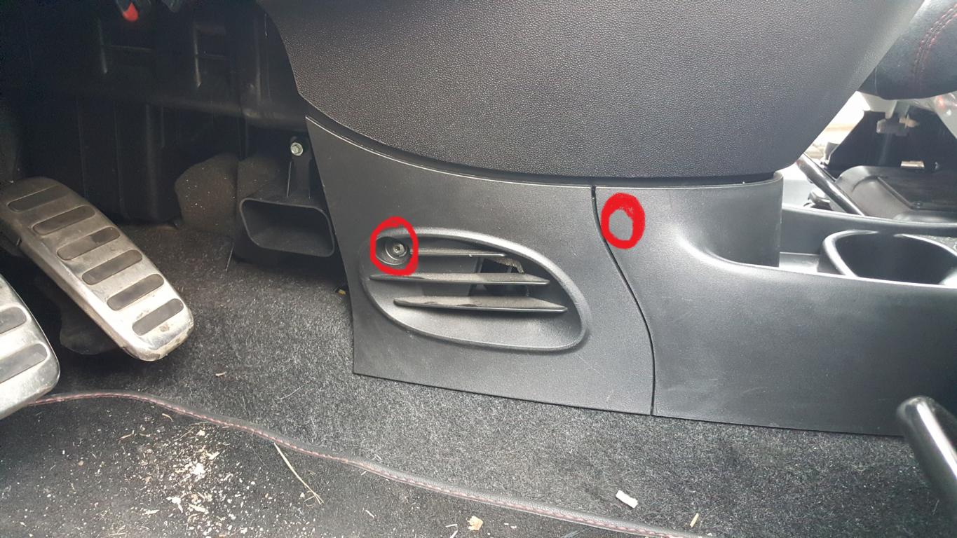

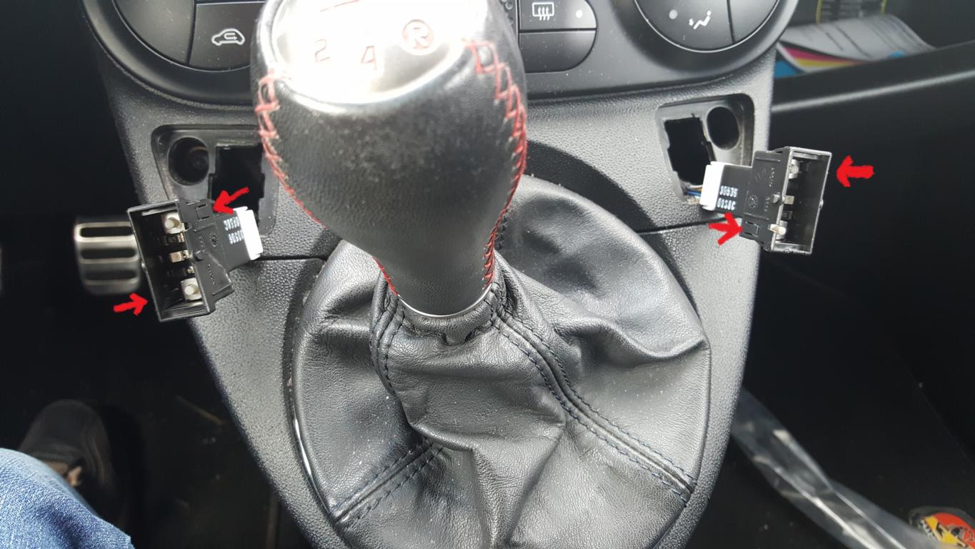

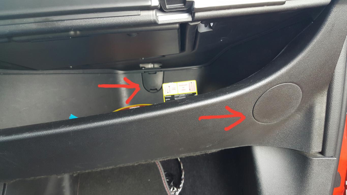

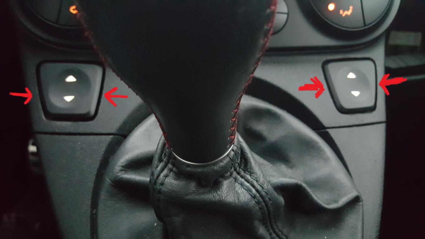

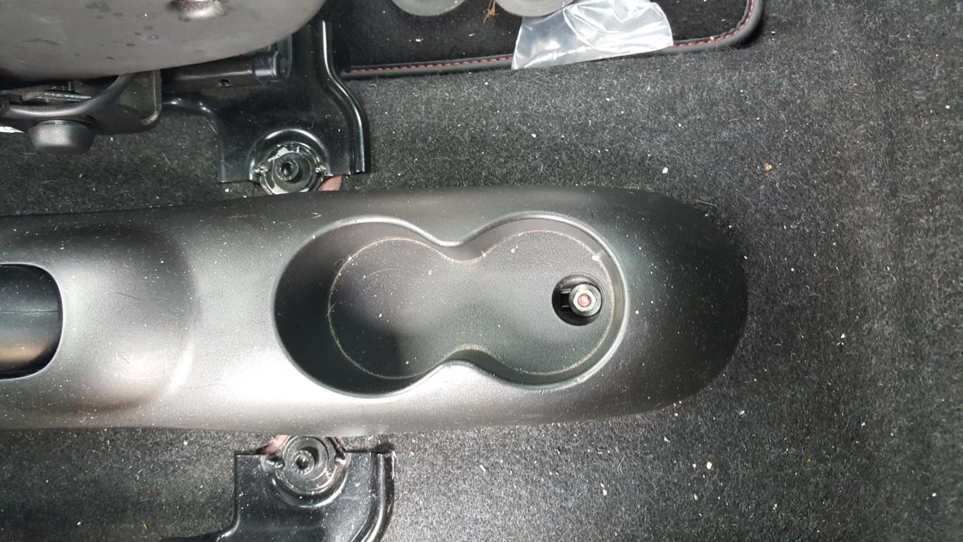

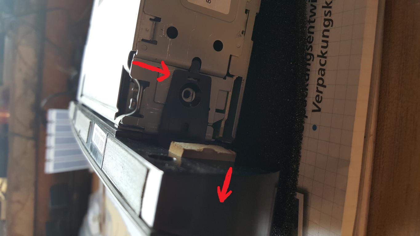

  • Klimabedienteil entfernen und Umbauen
    Als erstes müsst ihr das Dashboard entfernen (Siehe Anleitung Dashboard)
    Als zweites die Fensterheberschalter (Siehe Fensterheberschalter Anleitung)
    Jetzt der hintere Teil des Mitteltunnels Bild 1 Eine Schraube 10er.
    Danach Vorderer Tunnel drei Schrauben auch 10er Bild 2 und 3 (Bild 3 ist die schraube erst Sichtbar wenn der hintere Tunnel entfernt ist). Es reicht wenn ihr es nach hinten schiebt ohne zu entfernen.
    Seitlich links Bild 4 die Torx T25 entfernen und danach gleich die dahinter. Seitlich rechts genauso Bild 5.
    Rechts Bild 6 die Abdeckungen entfernen und Imbus Größe 5 entfernen.
    Bild 7 Pfeil Rot ist links unten auch eine Imbusschraube (entfernen).
    Jetzt die Lederabdeckung von der Gangschaltung hochziehen und in den vierten Schalten.
    Bild 8 die zwei Kreuzschlitzschrauben und die Imbusschraube entfernen. Jetzt kann die Abdeckung nach oben weggezogen werden.
    Danach die zwei Schrauben entfernen Bild 9 und ihr könnt den Tunnel der unten ist entfernen.
    Bild 10 die 4 Torxschrauben entfernen und das bedienteil ist locker. Auf Bild 10 ist das blau eingekreiste ein Nippel der nach hinten muss.
    Jetzt kommt das schwierigste. Mit einer zweiten Person ganz sicher einfacher. Ich habe vorher ein Tuch über das Bedienteil vorne gelegt um es nicht zu verkratzten. Recht am gezogen da es da am lockersten ist und Klimabedienteil da runtergedrückt. Alles gleichzeitig und dann rausgezogen es hat trotzdem ca. 1cm gefällt aber das hält das Kunststoff vom Bedienteil aus. Muss sagen das ich danach keine Power mehr hatte also könnt ihr es euch vorstellen das es alleine zu machen schlecht ist gleichzeitig Ziehen und runterdrücken und rausziehen.
    Dahinter ist ein Hartes Schaumstoff das habe ich weggelassen ist besser für den Wiedereinbau. Sonst wird’s wieder sehr schwierig.
    Wenn ihr es draußen habt Glückwunsch echt.
    Jetzt zum Umbau.
    Bild 11 von hinten. Die 6 Kreuzschlitz entfernen und die Clips außen rum und ihr könnt danach die Platine einfach rausziehen.
    Bild 12 zeigt die Platine von vorne. Blau eingekreist sind die Symbolbeleuchtung und Rot die Punkte. Auf dieser Platine müsst ihr euch nicht merken wo die Codierung hingehört ist mit dickerem weißem strich gekennzeichnet (dicker Strich da das Dreieck hin).
    So jetzt die Displays Bild 13 Die Stäbe müsst ihr unbedingt gerade machen. Die roten Kreise auf Bild 14 müssen entlötet werden. Danach könnt ihr die Metallschienen Bild 13 Hochdrücken.
    Ich habe dann die Drähte von den Displays gekappt ca. in der Mitte seitlich rechts und links ,Bild 15 die Leds drunter und Bild 16 seht ihr die Einzelteile. Ich Erkläre warum , da das Display nur durch diesen Drähte direkt mit dem Glas verbunden ist habe ich mich so entschieden , weil ich nach ca. einer Stunde ich es nicht geschafft habe die Drähte von hinten an der Platine soweit zu entlöten das sie auch wirklich locker waren. Habe immer mit Pinzette geprüft ob es richtig wackelt. Ich sage nur Vorsicht kann man nicht einfach nachbestellen. Danach habe ich einfach die Drähte wieder zusammen Gelötet. Vielleicht habt ihr ja jemand der Lötkolben mit Lötensaugung besitzt

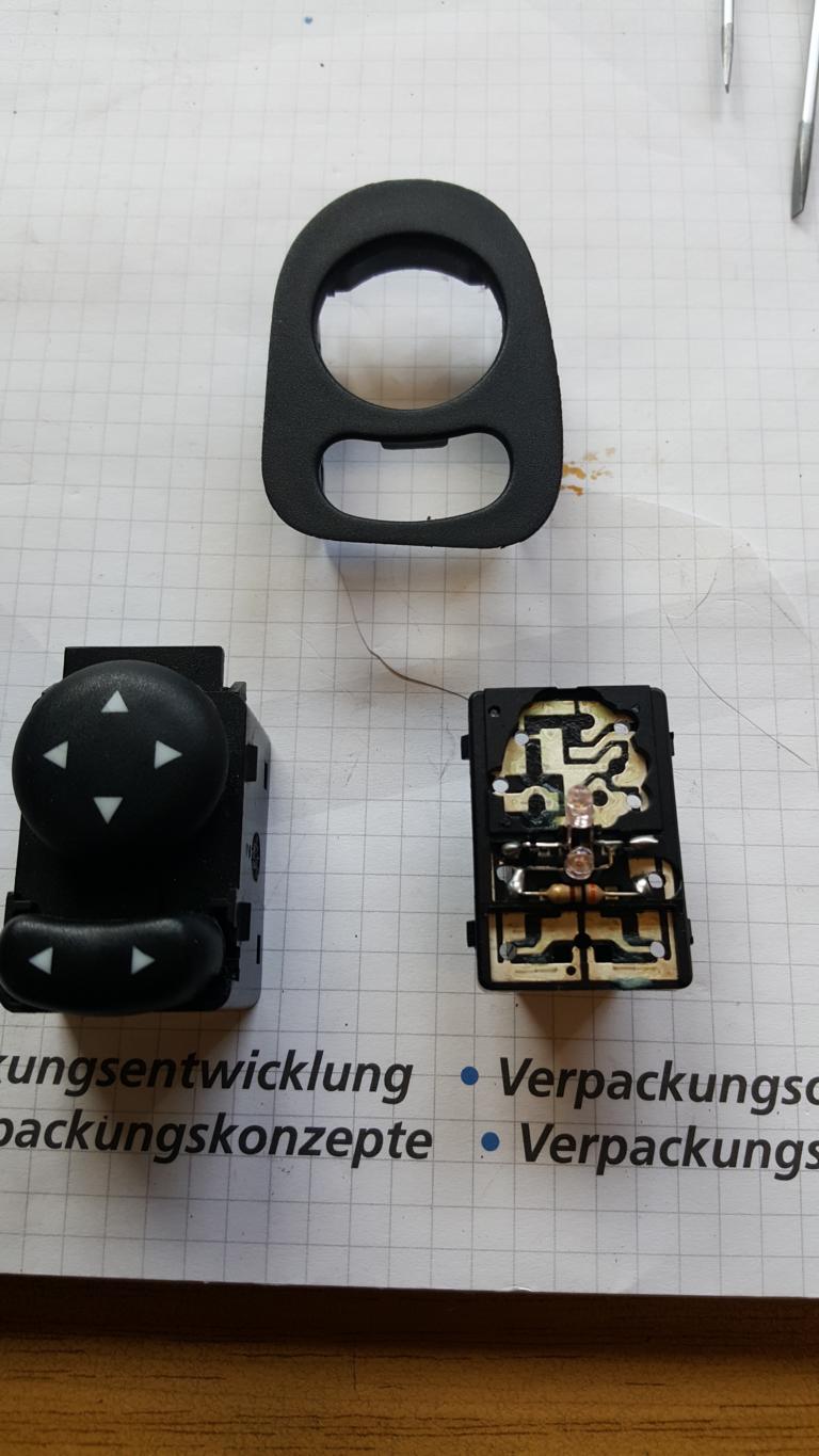

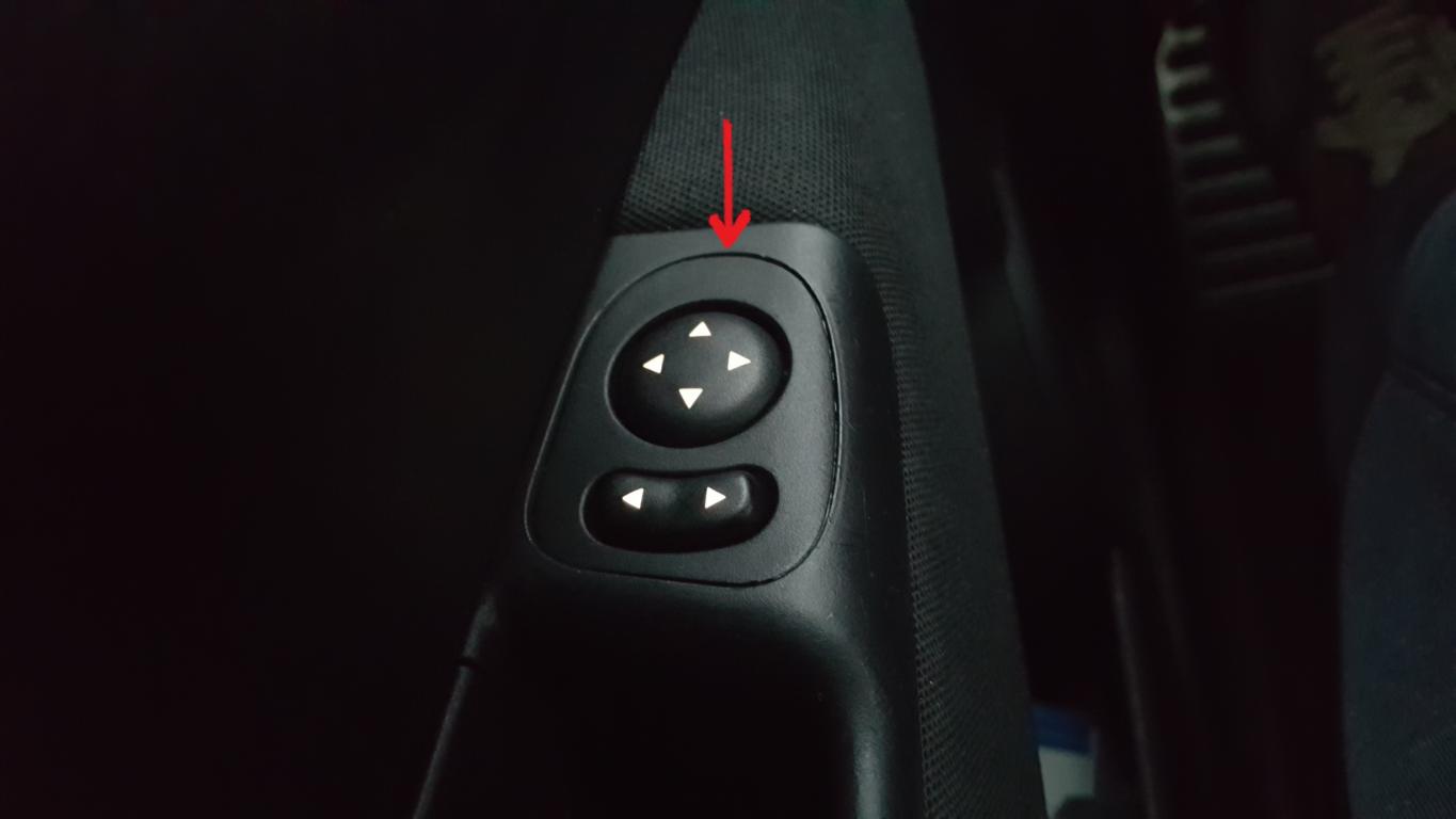

  • Elektrische Seitenspiegelbedienung
    Mit einen dünnen Schlitzschraubendreher hochebeln Bild 1
    Aussernander Clipsen Bild 2
    Die LEDs genau unterhalb abzwicken und ganz oben Verzinnen.
    Bild 3
    Danach Einfach die smd Leds Anlöten .Bitte Codierung beachten.
    Leider müsst ihr hier den Widerstand auf 560 Ohm tauschen
    Bild 4
      (43,82 kB, 341 Mal heruntergeladen, zuletzt: )
      (127,01 kB, 419 Mal heruntergeladen, zuletzt: )
      (85,48 kB, 332 Mal heruntergeladen, zuletzt: )
      (90,71 kB, 377 Mal heruntergeladen, zuletzt: )
