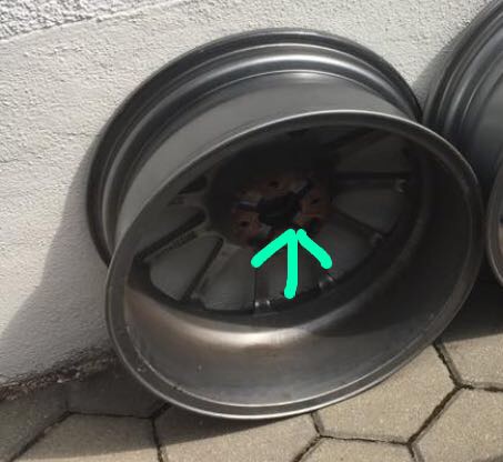

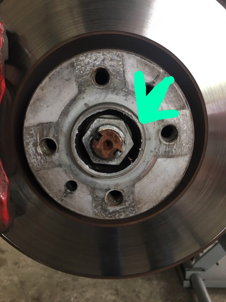

  • Hallo ich hab mir esseesse felgen gekauft 17 zoll, gibt es eig auch andere 17 zoll esseesse felgen? Weil ich hab das Problem das ich die nicht drauf bekomm.
    Ich fahre einen abarth custom Baujahr 2013, um die felgen passend zu machen musste ich allerdings an den distanzscheiben ein wenig drehen - ca 1-2 mm..
    Meint ihr das liegt an an unterschiedlichem Baujahr von felgen und Auto? Oder an was scheitert es, bin ratlos..
    Zetralring is zu groß für meine felgen wie kann das sein?

  • Hab in Google nach den Felgen gesucht weil die.grad in der Werkstatt sind (sind also nicht meine auf dem bild)
    So ich bekomm das eine nicht auf das andere drauf weil mein zetralring größerist ist als das von den Felgen
    Felgen 56mm mein Auto 58mm durchmesser

  • Dann hast Du Eindeutig eine Felge vom GPA/EVO, die haben einen Narbendurchmesser von 56,6 mm
    Unsere 500er haben einen Narbendurchmesser von 58,1 mm
    Die Felgen sind nicht für Dein Fahrzeug vorgesehen...
  • Jap, Augen auf beim Felgenkauf ;)
    Schau Dich lieber nach passenden Felgen um...
