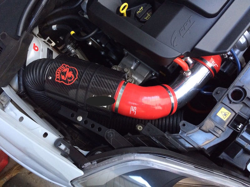

  • Genau, das selbe Setup habe ich auch und bin super zufrieden. + Optik + Sound - Passgenauigkeit
    Gruß Apollo
      (86,35 kB, 337 Mal heruntergeladen, zuletzt: )
  • uhh das hört sich gut an bzw. sieht echt gut verarbeitet aus :)
    wie sieht es mit der Mehrleistung aus? gewinnt man 2-3 PS oder verliert man sogar welche?
    Und nochmal danke für die Bilder :)
    Mein Abarth Punto Evo: Abarth Punto Evo, G-TECH 560-Cup GT, K&N 57S-3300, HG Cold Air Intake, Bilstein B14, Sparco 17" Drift(Winter) + Sparco 17" Procorsa matt (Sommer), G-Tech Downpipe inkl. 200 Zeller HJS, HRE Upgradekrümmer, G-TECH Hochleistungszündkerzen, G-TECH Schaltwegverkürzung, G-TECH EMS + Kupplung, G-TECH LLK, EBC Turbo Groove + Yellowstuff => Fortsetzung folgt =)
  • Mehrleistung glaub ich eher weniger wenn alles Serie ist aber optisch und Soundmäßig bring es schon was. ;)
  • Und generell geringere Intake-Air-Temperature, also die Temperatur der Luft im Einlass. Das bewirkt schon viel, gerade bei hohen Außentemperaturen kann das Fahrzeug dann das Drehmoment länger aufrecht erhalten, ehe es zurückrudern muss.
  • Ich denke es bringt keine Mehrleistung. Der Kaltluftschlauch liegt nicht gerade ideal, da die Luft einen Bogen nehmen muss, bevor sie den Luftfilter erreicht. Dies ist beim originalen Ansaugschnorchel besser gemacht, in meinen Augen. Zwar nicht perfekt, aber besser gelöst ;)
    Mein Hauptkaufgrund war also nicht die Leistung, sondern Klang und Optik :thumbup:
    Gruß Apollo
