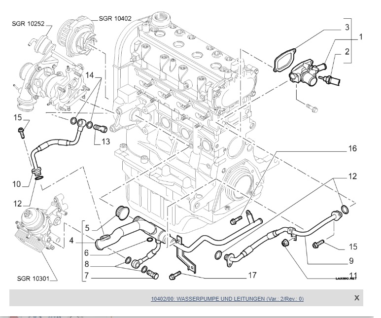

Ich habe mir mal den Kühler angeschaut, das ist auf den ersten Blick ein Standard kühler ohne Überdruckventil zum Ausgleichsbehälter.
Dein Kumpel müsste doch aber eine erhöhte Temperatur angezeigt bekommen haben ? (wenn der Fühler nicht auch hin ist).
Thermostat sitzt oben
linksrechts auf der Zeichnung (1) -
So der Deckel ist eingebaut,wir werden sicherheits halber auch das thermostat erneuern und hoffen das jetzt mal ruhe ist.
