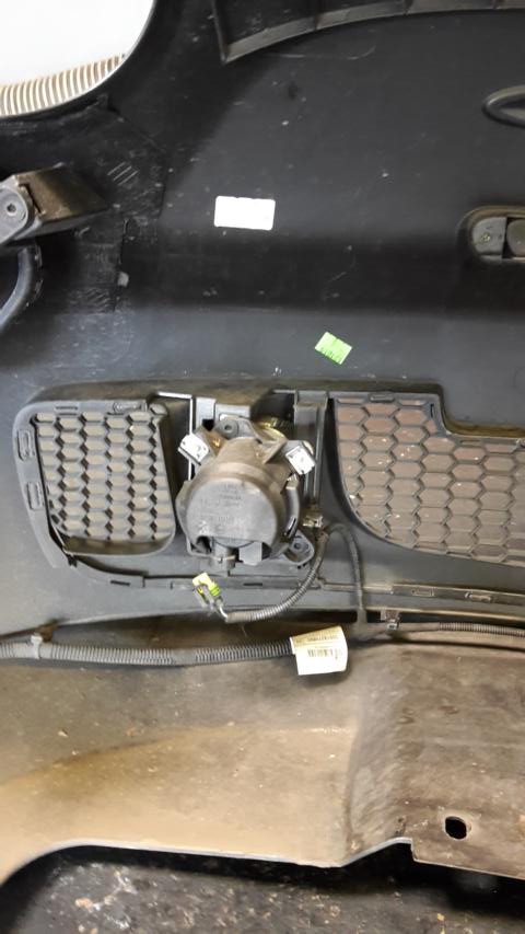

    Ich habe dir mal zwei Bilder, wie die NL. eingebaut sind angefügt. Solltest du noch weitere Bilder oder Hilfe benötigen, Melde dich einfach
    Gruß René

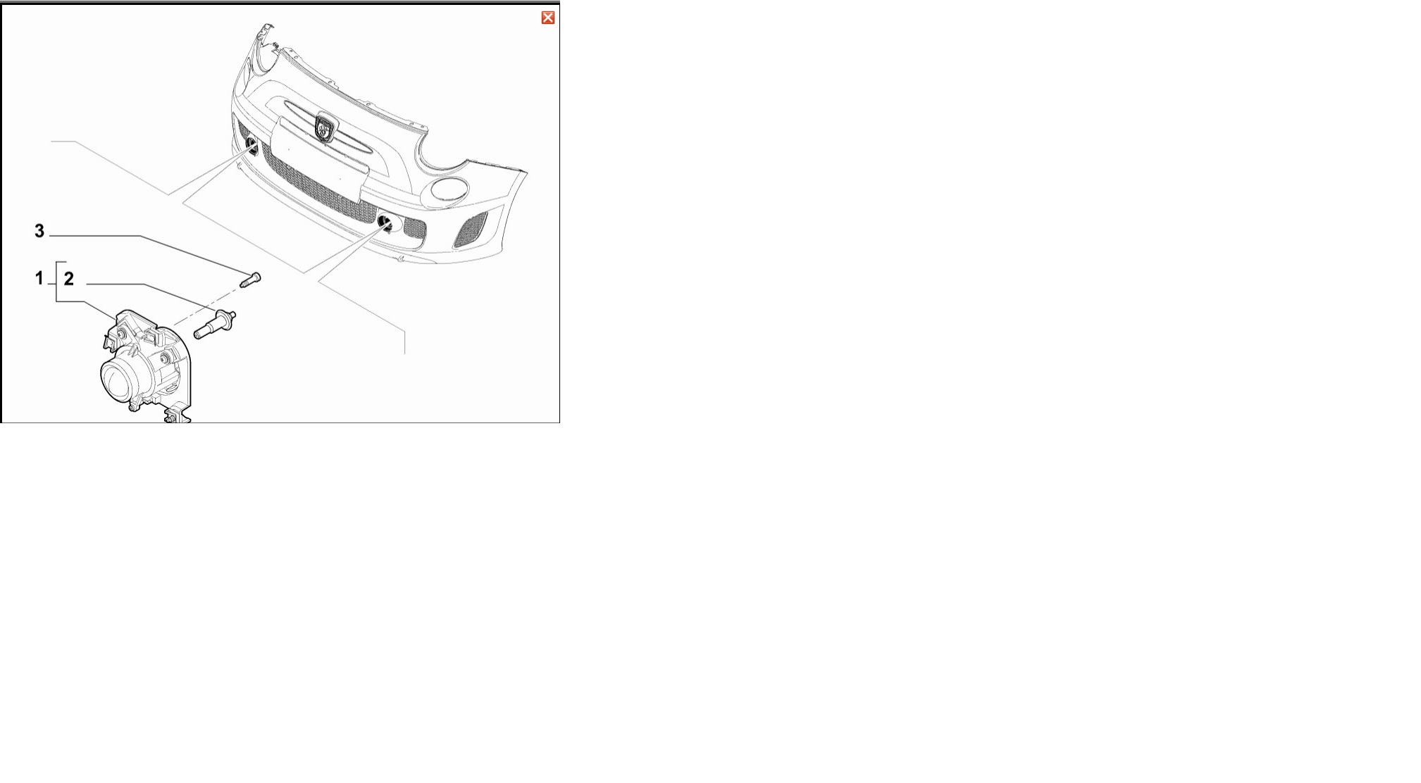

  • Zu dem ganzen Thema habe ich noch eine Frage
    Auf der Zeichnung von Alex68 wird eine H3 Birne angezeigt, in meinem Handbuch H1.
    Wer hat nun Recht?
    Bin da etwas irritiert, da ich mir H1 bestellt habe und ich gerne auf der sicheren Seite wäre bevor ich die Stoßstange demontiere und die falschen Birnen habe.
    Danke

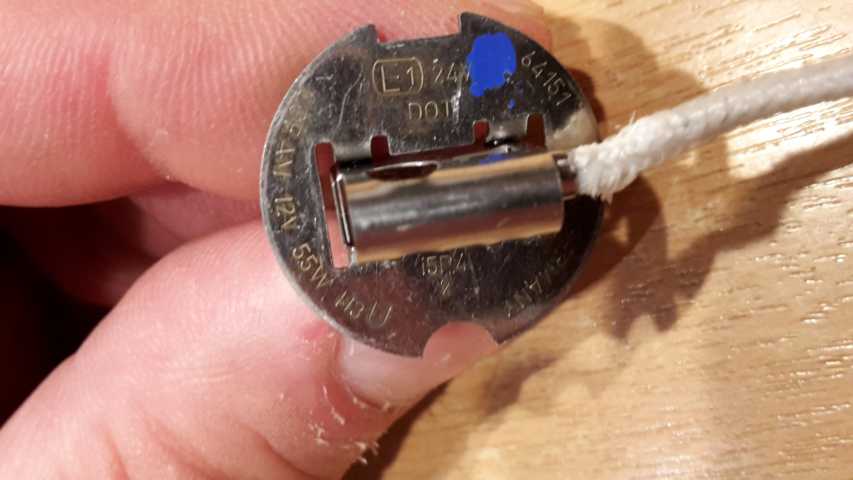

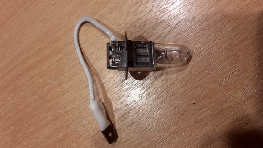

  • Hallo Oliver,
    bei mir ist es definitiv eine H3, 12V/55W
    Bilder schicke ich gleich
    Gruß René :top:
  • Also meine Zeichnung und das Datenblatt widerspricht sich Sorry.
    Ich vermute mal, das es hier Unterschiede zwischen Serie3 und 4 gibt.
    Die Serie 4 VIN von mir wird aber leider noch nicht von dem mir bekannten Katalogsystem erkannt.
    In der Zeichnung ist eine H1 abgebildet (ohne Käbelchen) im Datenblatt dazu steht kurioserweise H3 55W.
    In meinem Handbuch Serie 4 05/2017 steht auch H1 55W
    Achselzucken :huh: jetzt müssen die Profis der Freundlichen ran.
