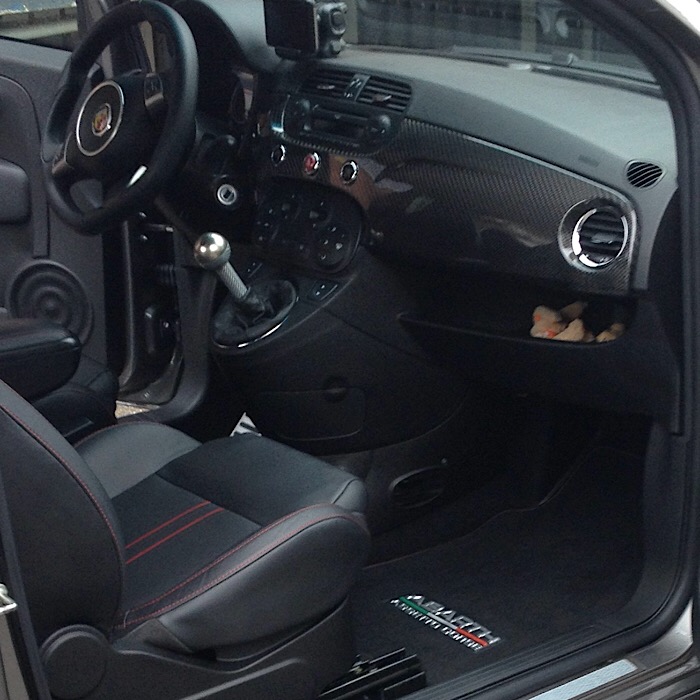

  • Das Carbon Dashboard hat auch kein Logo und gefällt mir viel besser so ;)

  • War über´n Mittag kurz bei Schwabenfolia. Die lehnen das Folieren des Dashboards ab. Die sagen, dass es ein sauberes Ergebnis, das auch dauerhaft anhält, nur geben kann, wenn auf dem Originallack foliert wird. Eine Folierung auf Kunststoffen, auch mit anschleifen und allem drum und dran, lehnen die ab. Ist für mich soweit ok, ist eine klare Aussage. Besser als, dass die sagen, das kriegen wir schon hin und in einem Jahr blättert der ganze Mist wieder ab.
    Habe vorhin einem Lackierer mal ein Bild des Dashboards geschickt und gefragt, ob er sich da vorstellen kann was dran zu machen. Werde nochmal berichten.
    Kostenmäßig macht es vermutlich Sinn, gleich auf Carbon zu gehen. Schlussendlich ärgert´s mich jetzt, dass ich das bei der Bestellung doch weggelassen habe. Was mich bei Koshi stört, ist der Hinweis, dass es offiziell nicht freigegeben ist. Wobei das Carbon von Koshi beim Unfall sicherlich auch nicht anders splittert, als das Originalteil von Abarth.
