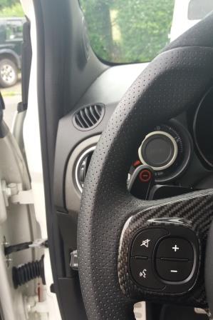

    interessante Sache. Da ich öfters BAB wäre ein Tempomat super. Hast du nähere Infos zum Einbau und eventl. Bilder. Am besten auch welche wo man die Monatestelle des Bedienhebels sieht?

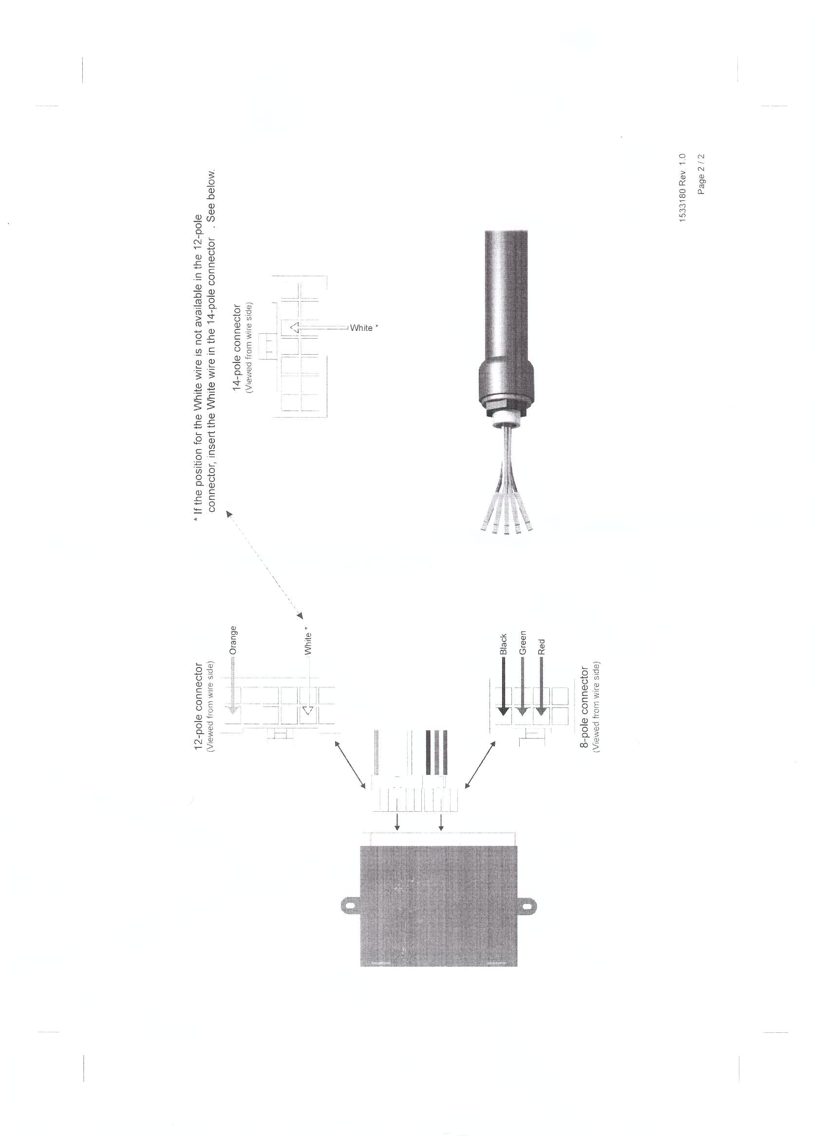

  • Moin zusammen...Bebilderte Einbauanleitung ist mit dabei...easy Einbau...und funktioniert sofort....

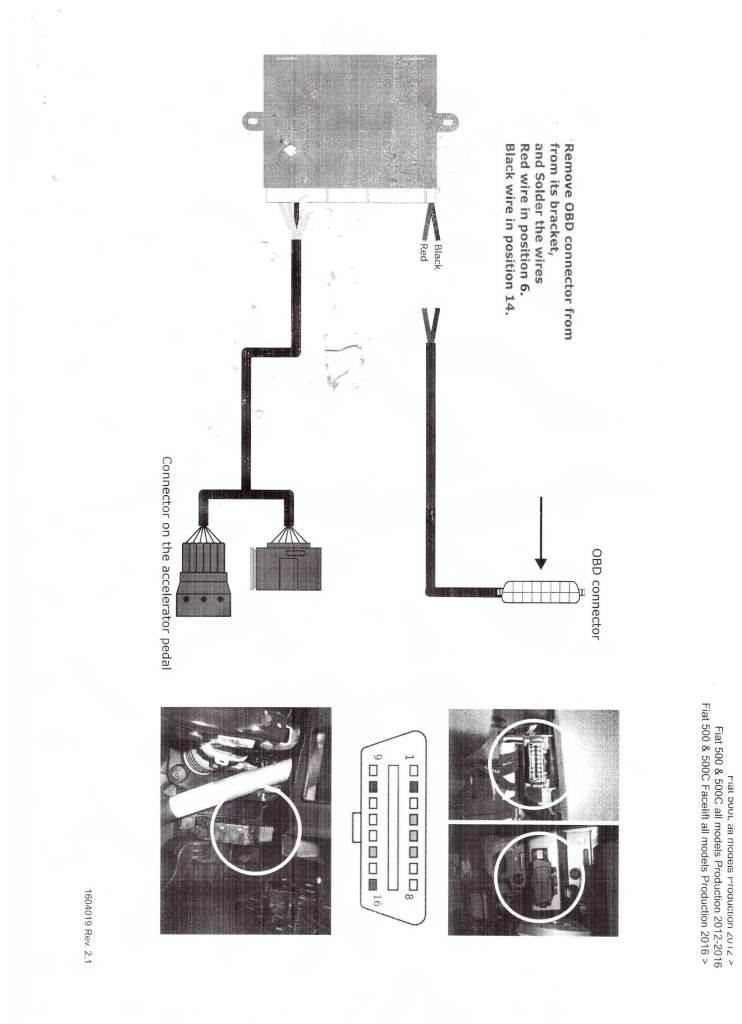

  • Geht das über die ODB Schnittstelle???
    Die Bilder auf der Seite sehen so aus, als ob doch schon etwas arbeit nötig ist, bei den ganzen Teilen und Kabeln...!?

    Kannst du auszugsweise die Einbauanleitung als Bild einstellen???

  • Moin;
    das Lenkrad muss nicht abgenommen werden...nur die untere Verschalung alleine um den Wahlhebel einzubauen. Die OBD wird abgeschraubt und an die hinteren Kabel angeklemmt oder (ich habe es gelötet)

    kannst du mal Bilder im eingebauten Zustand einstellen. Würde gerne mal sehen wie die Position so ist und ob der Bedienhebel stört.

    Dann ist die ODB Schnittstelle ja weiter nutzbar!
