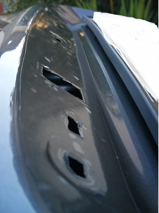

  • Hi zusammen,
    habe mich heute auch mal dieses Themas angenommen. Hatte ich schon lange aufm Zettel, kam aber iwie nie dazu. Also Griff runter und die üblichen Spuren entdecken müssen. Aber noch nix schlimmes. Weit entfernt von Rost. Da mein Kleiner ja ganzjährig im Einsatz ist, möchte ich ihn trotzdem schützen wo es geht.
    Dachte beim Unterlegen mit Moosgummi kann weiterhin Schmutz zwischen Lack und Gummi scheuern bzw. Wasser eindringen. Hab mich daher entschieden den kritischen Bereich mit extradicker Steinschlagschutzfolie von 3M zu bekleben. Bin kein Folierer, hab daher zugegebenerweise zwei Anläufe gebraucht :D Ergebnis beim ersten Mal war zu grob und ungleichmäßig. Auch bei Runde 2 hätt ich noch näher an den Griff kleben können. Bin aber zufrieden. (Blasen hab ich vor Montage noch rausgerakelt ;) )

  • Hallo und guten Abend,
    eine Idee noch, die ich mir vorstellen könnte: an den Stellen, an denen der Griff an der Heckklappt angeschraubt ist, mit Kunststoff-Beilagscheiben unterlegen. So vergrößert sich der Spalt zwischen dem Kunststoff-Teil / Griff und der Heckklappe und es scheuert sich nichts mehr im Randbereich durch.
    Was meint ihr?
    Viele Grüße und einen schönen Abend,
    Rice Rocket 82.
    Mein Abarth 595: ist und bleibt Serie - ja nee, is' klar!
  • Die Schrauben des Griffs liegen alle recht mittig und dadurch wabbelt der dann wenn man den an diesen Stellen erhöht.
    Der braucht quasi den Rand zum Abstützen.
    Hab bei mir Scheiben drunter und den Dichtgummi dafür aus etwas dickerem geschlossenzelligem Schaum nachgebaut.
    Edit: in meiner Galerie.. Album Griff sind ein paar Bilder
    Gruss John
    Mein Abarth 595: Gelbe Banane
  • Hi Speedy,
    genau das. Denke die Abstützung aussen ist wichtig. Die Gummilösung wär mein zweiter Ansatz gewesen. Bei grauem Auto und silbernem Griff sieht man das aber, denk ich. Deswegen mein Versuch mit der Folie. Zudem kommt da nüscht mehr direkt an den Lack. Folie is echt dick. Bin gespannt, ob man Ränder nach dem Wachsen oder bei Schmutz sieht.
    Cool aber, dass sich hier einige Gedanken gemacht ham. Und vor allem, dass man davon weiss, bevor es zu spät is :)
