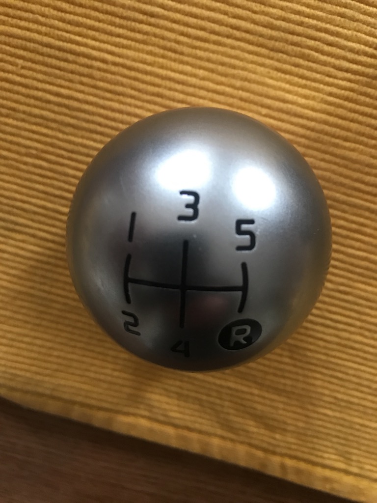

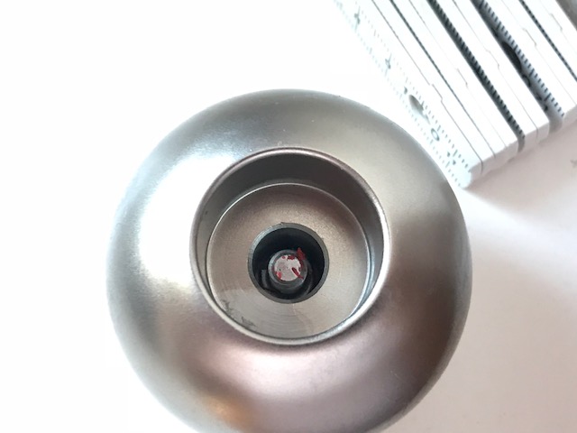

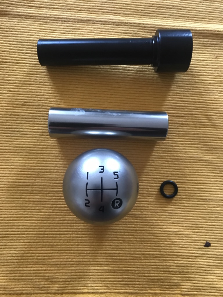

  • Hallo Steve, gleich vorweg, ich will Dir nicht zu nahe treten. Deine Erfahrung hast DU ja gemacht. Bei mir war es halt anders. Ich frage mich nur, warum sollte Fiat oder G-Tech etwas so ändern? Welchen Vorteil hätte das? Bei mir ging der Aluschaltknauf des Compe auch zuerst nicht ab. Das Video von G-Tech war da nicht hilfreich, da ja dort der Ledenknauf mit Kappe ist, die man runternehmen kann. Bei Aluknauf gab es aber noch nie einen Deckel, der ist nur zum drauf schrauben. Vorsichtige Gewalt führte dann zum Erfolg, warum Fiat das Gewinde offensichtlich zusätzlich mit Kleber behandelte, bleibt deren Geheimnis!! Ich hänge mal meinen Knauf an.

  • Würde den Knauf aufgrund der Temperatur Problematik auch gerne tauschen. Nochmal zur Info? Der Knauf hat ein Links Gewinde in M10?
    @Chrissibua
    auf deinem ersten Bild sind die drei Teile zu sehen.... Silberne Hülse, dadurch kommt das schwarze Teil und darein wird dann der Schaltknaufgewindezapfen geschraubt?
    Gruß Sven :thumbsup:
    Dein Knauf ist nochmals anders. Weder das schwarze dingsbums noch die Hülse in der Art sind bei mir verbaut. Da scheint es wirklich eine Änderung gegeben zu haben.
