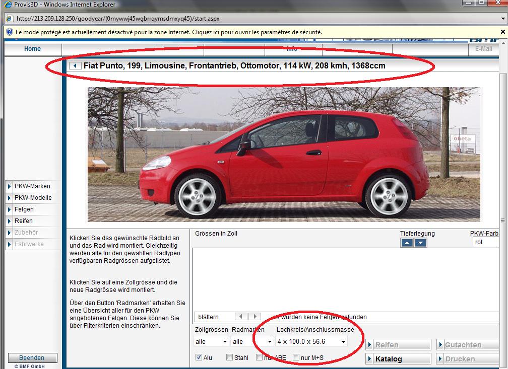

habe dies hier auf premio.de gefunden. also mussten sie passen....
also hab grade noch mal scorpion tuning nach gefragt, alle GP und GPA haben 4*100
alle 500 haben 4*98...hoffe mal das stimmt...
also ich habe gerade auf einer GP abarth ''SS'' felge nach geschaut. es handelt sich definitif um 4x100.... un nicht um 4x98 wie es schon so oft hier geschrieben wurde.....
