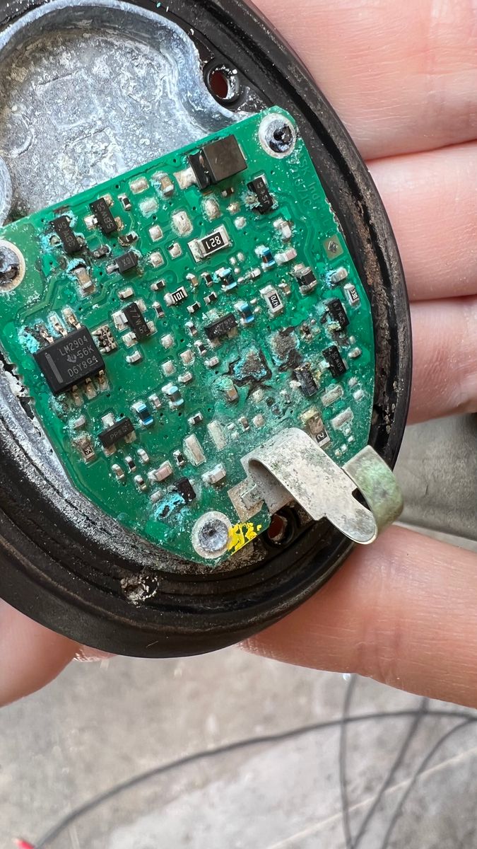

  • Also hab gerade den antennenfuß weggebaut und im Inneren ist alles korrodiert. Werd morgen einen neuen holen. Danke nochmal für die Anleitung fürs Himmel demontieren, hat super geklappt

  • Hier noch ein Bild des korrodierten Antennenfußes.
    Hatte sehr schlechten Empfang und daraufhin den Antennefuß gewechselt, seither alles wieder in Ordnung.
    Vielleicht für den ein oder anderen Hilfreich.
