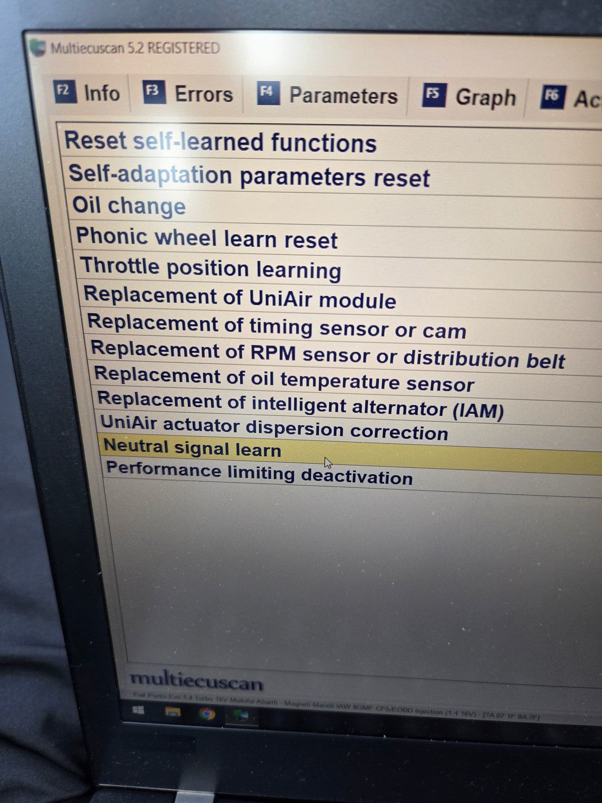

    Ich habe am Freitag, einen schrecken gehabt, Start&Stop funktionierte nicht mehr und die Motorkontrolllampe, blinkte permanent.
    Batterie ist noch die 1. drin, dachte diese sei hinüber oder unter 70%, aber diese ist voll funktionsfähig.
    Die Fehlercodes ( p1300 und p1305 ) habe ich mittels OBD Check Torque ausgelesen und löschen wollen, das löschen ging nicht.
    Zuhause angekommen, Multiecuscan dran und:
    a) ausgelesen
    b) gelöscht ( problemlos )
    c) Star und Stop mit dem gelben Adapter angelernt.
    Das war eine Sache von vll 15 Minuten.
    Nun läuft wieder alles einwandfrei. :)

  • GPevo Unter Engine und dann bei Adjustments steht "Neutral Signal learn".
