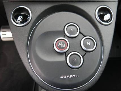

  • Hallo Zusammen
    Die matten Taster der MTA werden mit der Zeit speckig.
    Würde diese gerne glänzend haben wie die Taster für die Fensterheber.
    Vielen Dank für einen Tip.
    Thx, Silvio

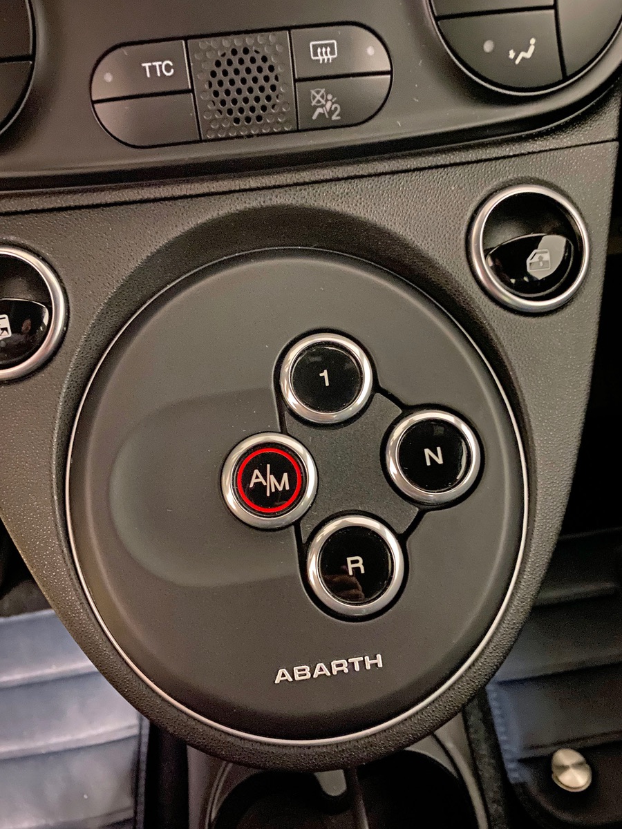

  • So das Thema habe ich mal "Professionell" abgearbeitet.
    Die Teile ausgebaut (siehe Foto). Die Knöpfe mit trasparentem Epoxihaftgrund grundiert und anschliessend
    mit Klarlack finalisiert. Sieht so aus wie es muss und passt zu den restlichen glänzenden Knöpfen im Dashboard. :love:

  • Hallo Zusammen anbei das Schlussresultat.
    Das Ding zu öffnen geht am einfachsten wenn man eine Schraubendreher benutzt.
    Unten an dem U-Plastik Teil den Schraubenzieher von unten her einschieben und aushebeln.
    Das ganze U-Plastik Teil inkl. Knöpfe für die Schaltung und den Fensterhebern lässt sich nach oben ausklappen.
