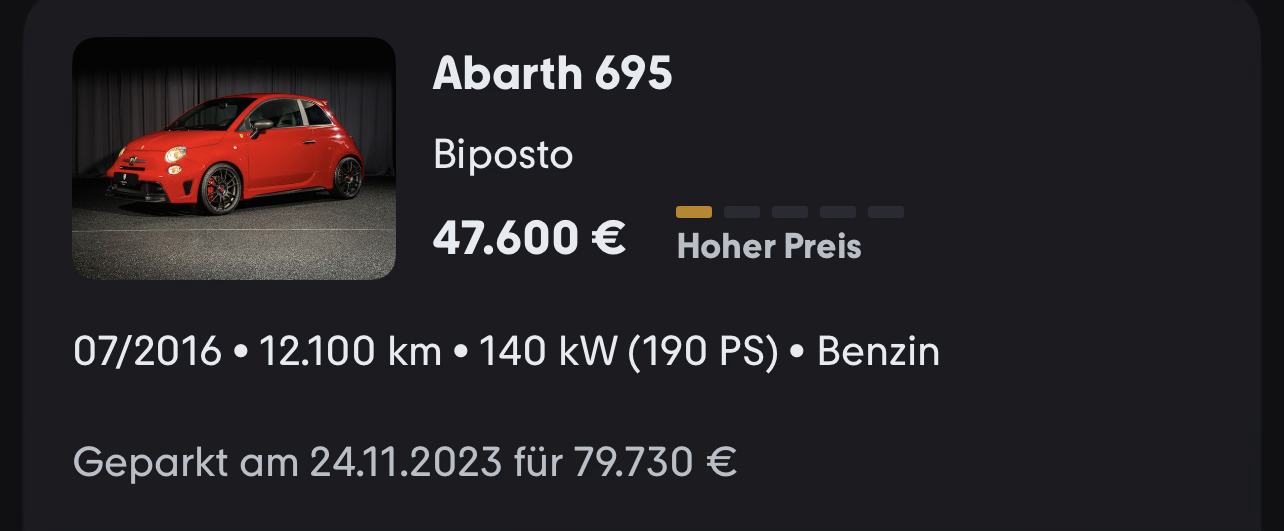

695er so sieht’s aus. Die Preise fallen. Nicht wenige der grauen 695er werden teils um oder unter 30k gehandelt. Die roten und gelben pendeln zwischen 35k-45k, wobei ich einen roten aus Dänemark schon seit über 2 Jahren favorisiert habe und dieser stark im Preis gesunken ist. Verkauft ist er bis heute nicht.
Ich denke, je nach Zustand werden die sich alle um die 35k abwärts einpendeln. Ein paar wenige Ausreißer nach oben wirds natürlich immer geben.
Geduld zu haben heisst, sich auch einmal die beste Option anzuschauen – zum Beispiel einen Lancia Delta Integrale EVO II. Zudem sollte man beachten, dass Fahrzeuge mit sehr geringer Kilometerleistung häufig unter Standschäden leiden.
Ich habe meinen Record mit lediglich 5’280 km gekauft – optisch perfekt, aber der Turbo war bereits hinüber usw. Der finanzielle Aufwand, um die Karre wieder sauber auf die Strasse zu bringen, lag bei mehreren tausend Franken.
Ein Problem ist, dass die meisten Leute nicht wissen, wie man ein Auto richtig behandelt, damit es „ewig“ hält. Schlussendlich bestimmt der Preis meistens auch den aktuellen Gesundheitszustand der Karre.
