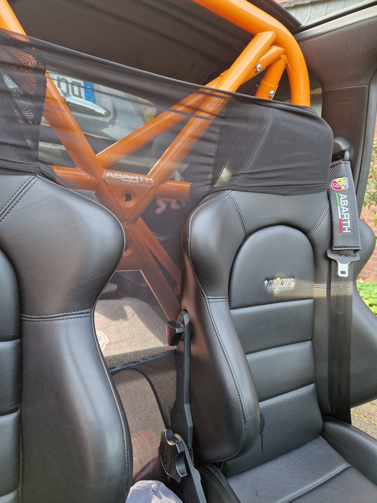

  • Schau mal nach Airstoper Windschott, das wird über die Kopfstützen gezogen und sitzt direkt hinter den Sitzen, sehr wirkungsvoll, musst du nur unten zwischen den Sitzen den Ausschnitt schliessen. Ist halt für Oldtimer mit Kardantunnel.
    Siehst du auf der Homepage bei den Bildern was ich meine.
    Habe ich jetzt schon seit 4 Jahren in Gebrauch und bin sehr zufrieden.
    Das Orginale hab ich auch gehabt ist aber für die vorderen Sitze fast wirkungslos, das hilft eigentlich nur auf der Rückbank.
    Gruß Jörg

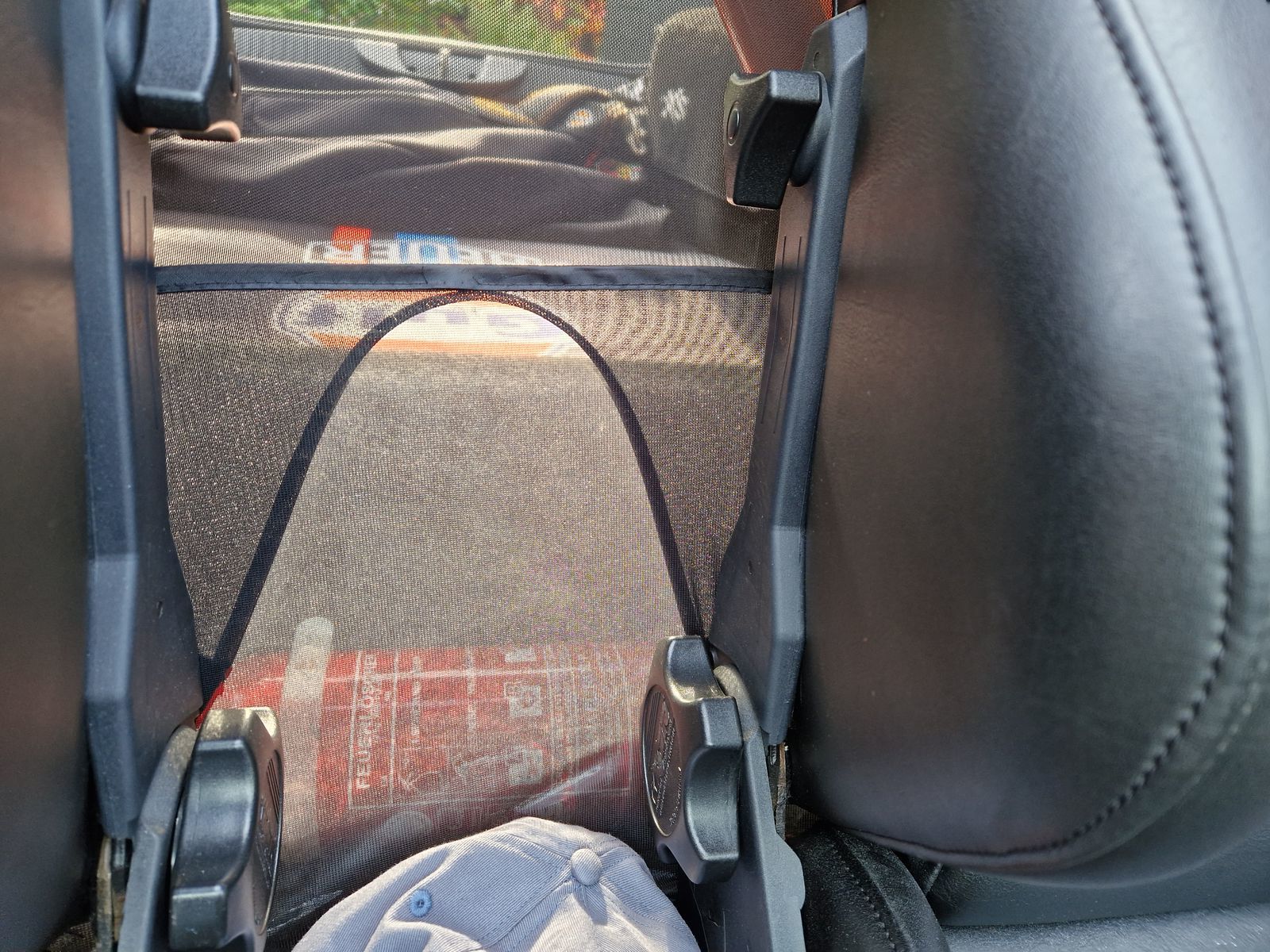

  • Hab leider keins wo man das Schott ordentlich sieht. Es funktioniert sehr gut, nur die Aussparrung für den Kardantunnel ist zu groß, da klemm ich dann was vor damits da nicht durchzieht.
    Mein Abarth 500C: Esseesse Bj. 2011 mit Kit Koni Brembo, MTA, Cardiff Ü- Bügel, 2 Sitzer mit König Ledersitzen, ST X Fahrwerk, Gtech Klappenanlage GT 550-ST und diversen Optimierungen die schön machen und Spaß bringen in Grigio Record/Nero mit Oranger Kriegsbemalung
  • So heute Mal Bilder gemacht
