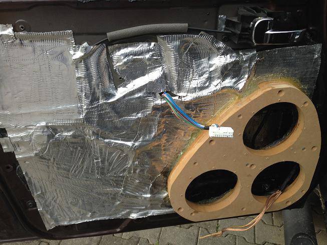

    Aufbau in den Türen
    http://666kb.com/i/ctye8lrj5ppa88r8c.jpg
    Muss mal schauen ob ich ein Bild der Türe in Fertig finde.

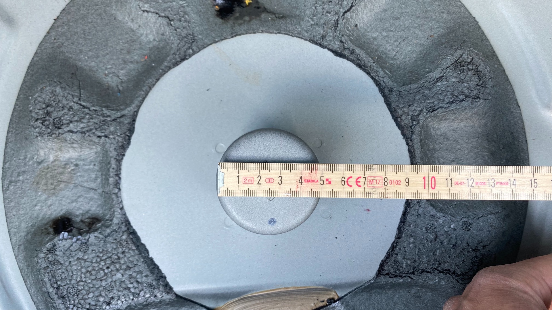

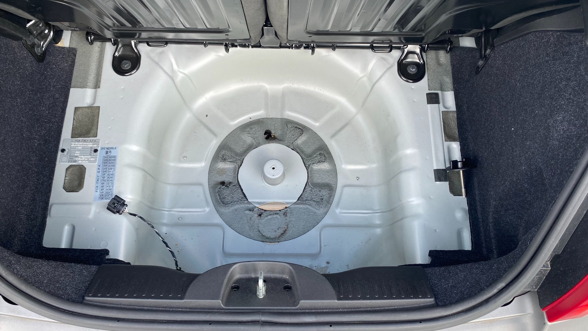

  • Würde mich entgegen meiner Festlegung gerne an die Variante mit einem selbst hergestellten GFK-Radmuldengehäuse herantrauen. Abschluss mit Holzdeckel.
    Darin soll ein Hertz MPS 300 S2 spielen.
    Da ich diesen mittig platzieren möchte, ist der Dorn im Weg.
    Lässt sich der Dorn ohne weiteres heraustrennen oder gibt es ein Loch zur Außenwelt?
  • Am ersten Bild links oberhalb des Meterstabs siehst du so eine leichte runde Vertiefung.
    Das ist ein Schweisspunkt.
    Die musst du aufbohren mit einem schweisspunktbohrer.
    Dadurch bohrst du quasi das obere Blech ab, lässt das untere aber in Ruhe.
    Ob sich dann eine Öffnung auftut, sieht man wohl erst danach oder von unten.
    Dort ist allerdings der hitzeschutz drüber.
    Aber selbst wenn, kann man das ja mit Karosseriekleber und einer runden Scheibe aus Metall oder Kunststoff jederzeit verschließen.
    Ich hab so diese Sitzauflagen hinten ausgebohrt.
    So lässt sich das auch jederzeit wieder an der selben Stelle einschweißen wenn es benötigt wird.
