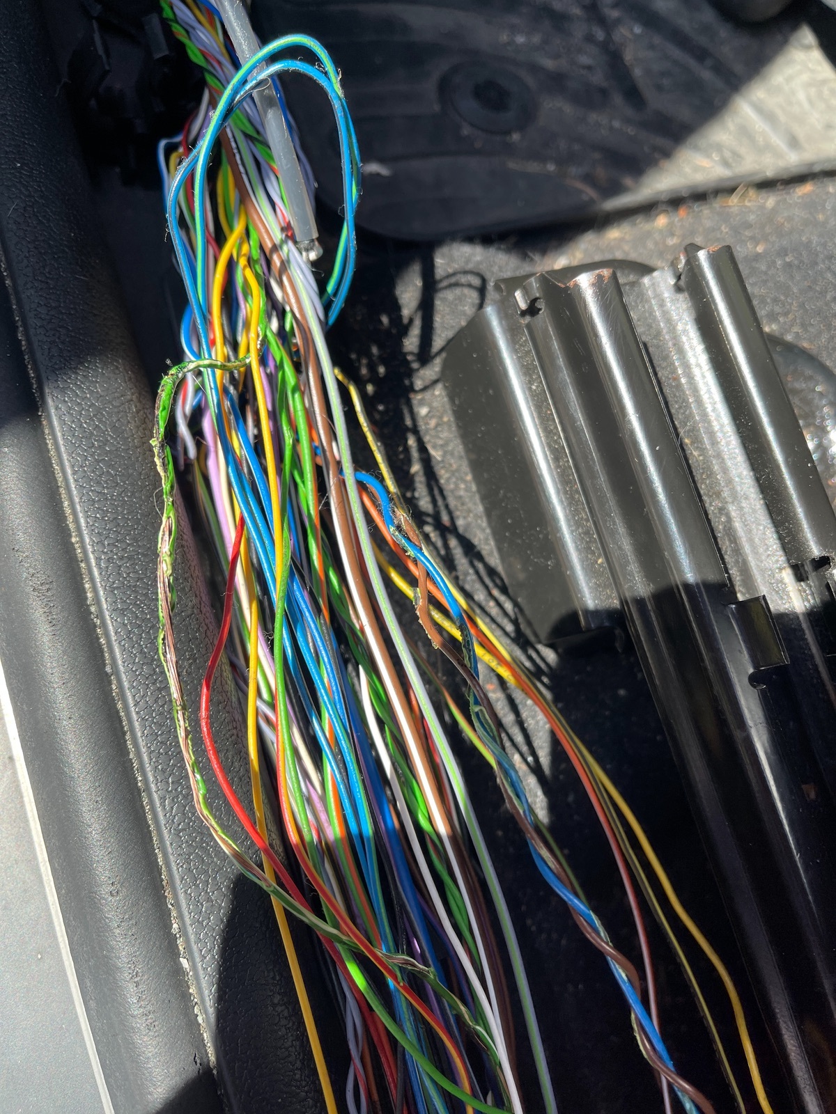

  • Also wir haben jetzt den Kabelbaum an der Fahrerseite freigelegt und teilweise hat sich die Isolierung gelöst. Es handelt sich um die Sicherung F37. Ich denke ich brauche erstmal einen neuen Kabelbaum...
  • Du kannst jeden offenen Kabel mit Isolierband zu kleben.
    Wenn die Kabel an sich intakt sind, dann reicht dies aus.
    Ich denke, dass die Ursache waren die offenen Isolierungen. Dies hat ein
    Kurzschluss verursacht und die Sicherung F37 ist dadurch durchgebrannt.
    Wie gesagt, isoliere die Kabel gut, soweit diese i.O. sind, dann isoliere den ganzen Kabelbündel.
    Das Kabelbündel solltest Du am Ende so befestigen, dass es bei Öffnen nirgends scheuert.
