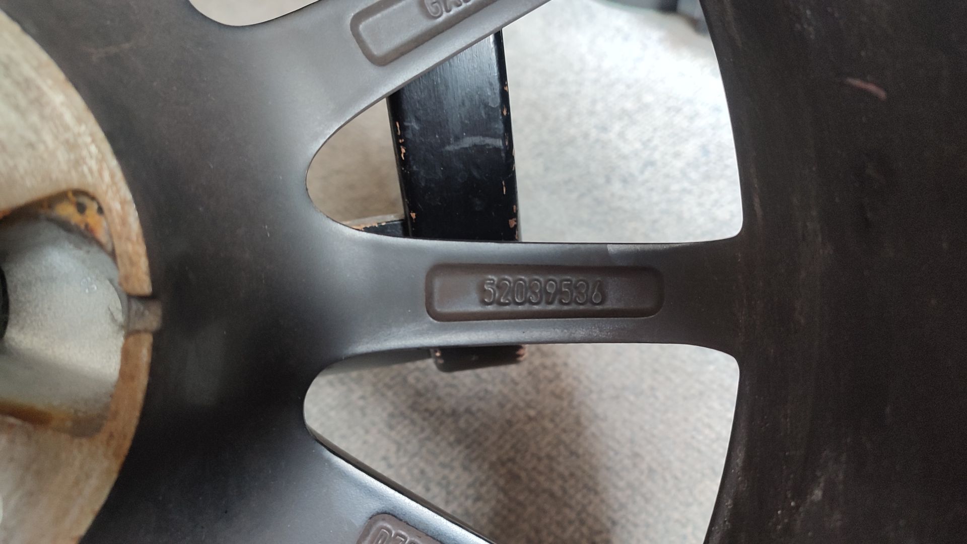

    Könnte jetzt die originalen 17 Zoll Felgen (die 12-Vielspeichen, 52039536) kaufen. Das was einige was mir fehlt ist der Abarth Schriftzug auf der Außenseite der Felge.
    Auf der Innenseite ist das Mopar Logo und auch die Dimension (7x17 ET35) ersichtlich.
    Sind die Felgen original?
  • Felgen mit dieser Nummer waren auf meinem als Serienfelgen beim kauf drauf in schwarz, auch da kein Abarth Schriftzug außen, nur gegenüber vom Ventil "JIL" oder so was in der Richtung als Erhöhung. Deine Kaufoption könnte also durchaus Original sein. ich hab jetzt auf die Schnelle noch auf den anderen Speichen gesehen (Reihenfolge kann abweichen). Vielleicht hilft dir das was ^^
    "made in Poland"
    "D782_Null_in_einem_Kreis_Poland"
    "3936"
    "GALSi7Mg" - ist das die Legierung?
    eine leer
    "MOPAR"
    zwei Vollkreise nebeneinander
    "7x17H2 ET35"
    ein Kreis mit "X" ein Kreis mit "T6"
    ein seltsamer Doppelkamm mit 7 Zinken in beide Richtungen
  • Den Abarth Schriftzug haben nur (?) die EsseEsse Felgen. Die Teilenummer 52039536 ist die Originalfelge
    für den 595.
