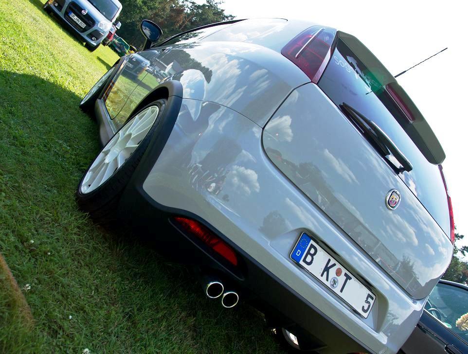

  • Mal meine ein Monat alte und nur mit Shampoo gepflegte Wachsschicht... Foto von Samstag in Pleißa.
    Und mal noch zwei von letzten Monat Treffen in Salzwedel...in Spiegeloptik.
    Sorry fürs schlechte Bild, mehr kann mein Handy nicht.

  • Oha, der glänzt ;)
    Wie machst du das genau? Mehrere Schichten Wachs und dann immer nur Handwäsche mit Autoshampoo? Geht da nicht auch wieder was vom Wachs runter?
