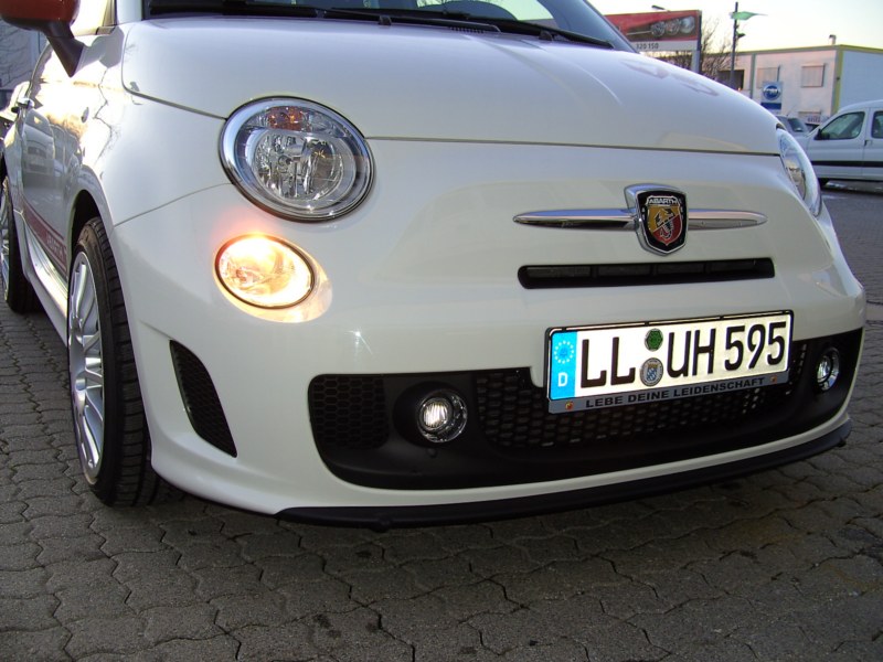

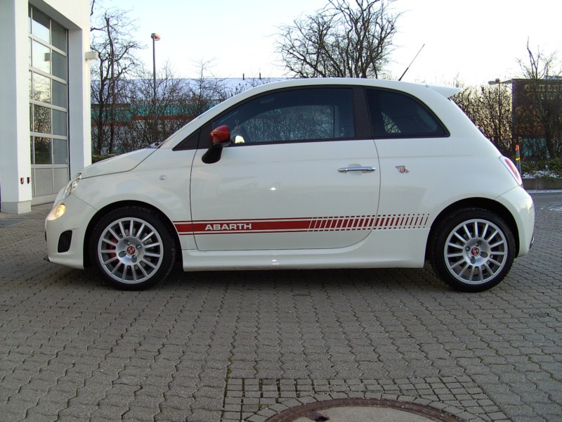

  • Hallo Abarthis,
    möchte euch über meine Winterschuh Odyssee berichten und die Dezent L dark empfehlen.
    Mein Abarthhändler bot mir Kompletträder für 700€ an.
    Bekam aber keine Reifen.
    Reifenhändler waren beim dem Auto teilweise überfordert.
    Pirelli angerufen keine Winterreifen 2009 mehr und 2010 nicht gleich.
    Diverse Beiträge gelesen über vorgeschlagenen Alufelgen.
    Die meisten haben laut Gutachten viele Auflagen, TÜV-Abnahme und die Serienbereifung (195/45R16 oder 205/40R17).
    195er gibt es keine und 205er aus Korea wollte ich nicht (wurde mir auch nicht empfohlen).
    Also musste eine Alufelge mit ABE und anderer Reifengröße gefunden werden.
    Wurde fündig – meine Empfehlung.
    Dezent L dark
    6,5x16 – ET 35
    Reifengröße 195/45R16 und 205/45R16 83
    Bei der Reifengröße 205/45R16 gibt es ca. 10 Reifenhersteller mit Winterreifen.
    Also hat man eine größere Auswahl.
    Die Bremsscheibenbefestigungsbolzen müssen auch nicht entfernt werden.
    Meine Winterausrüstung ist jetzt:
    Alu – Dezent L dark
    Winterreifen – Pirelli Sottozero W210 205/45R16 87H
    Euer Leo_500
