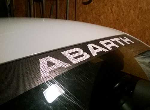

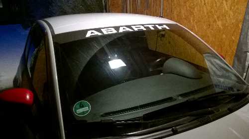

Ich habe mir den von Black drauf gemacht. 23,- € beim Forumpartner http://www.italo-welt.de/Fiat-…fkleber-Sonnenblende-Keil
Geht super drauf, ist eine gelochte Folie absolut TOP!
Anbei a paar Buidl
Hatte den Aufkleber von Italo Welt mit der gelochten Folie, war allerdings sehr enttäuscht nachdem er nach 2 Monaten sich begonnen hatte abzulösen. Mein Folierer sagte mir, dass diese Folie ohne zusätzliche Schutzschicht auch nicht für diesen Einsatz geeignet ist. Nachdem der Support von Italo Welt mir nicht weiterhelfen wollte, bin ich jetzt auf der Suche nach einem neuen Frontscheibenaufkleber. Wollte mal fragen welche Folien ihr verwendet und ob diese auch dauerhaft sind. Leider sind die meisten Links hier veraltet...
