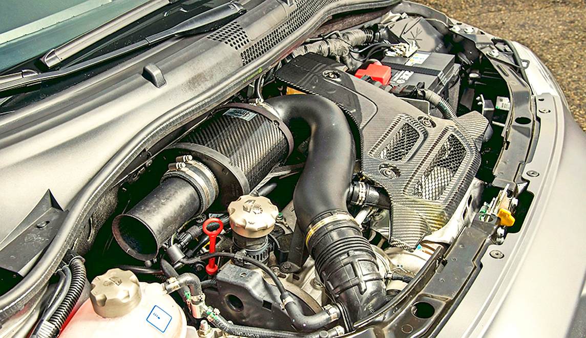

    Hat jemand Empfehlungen was das Thema Ansaugung angeht ob es hier etwas gutes gibt :pfeifen:

    ließ dir vielleicht das Thema durch: RE: Warum gibt es keine legale Ansaugung für den A500/595?
    kurzum, es gibt keine legale Ansaugung und eigentlich bringen alle die man kaufen kann nicht wirklich etwas.
    Bilde mir ein hier auch in diesem Forum von namhaften tunern gelesen zu haben, dass man damit nicht wirklich mehrleistung erzielen konnte.
    du kannst dir diesen forge ansaugschlauch zwischen luftilfterkasten und turbo besorgen oder den aliexpress nachbau und etwas homöopathie betreiben aber im großen und ganzen ist das alles rausgeschmissenes geld wenns dir ausschließlich um leistung geht.

    Alles klar ja ich dachte man kann vielleicht dadurch ein bisschen mehr Ansauggeräusch erzeugen aber dann weiss ich jetzt schonmal bescheid danke
  • mehr ansauggeräusch hast du durch die kits schon, dann gibts noch die lowbudget variante mit Löcher im bereich des luftfilterkastens richtung spritzwand zu bohren, ist halt alles nicht legal und man sieht bei den kits auf den ersten Blick, dass da was nicht mit rechten dingen zugeht.
    ich hab mir irgendwann ein variables blowoff von bonalume eingebaut, fahr es aber mittlerweile nur noch geschlossen weil mich die zischerei dann auch irgendwann genervt hat. :S aber vielleicht ist ja das eine sound alternative für dich. Gibt da auch wieder die low budget variante mit schlauch für die rückströmung abziehen und filter auf den auslass.

  • Die Kits von Forge etc. werden hier in UK gerne gefahren. Meistens sorgen die aber für ein hochfrequentes Pfeifen/Fiepen im Innenraum bei Vollgas.

  • Mittlerweile bekommt man bei Aliexpres auch schon die Schläuche für den Bi-Posto look-a-like Ansaugkit relativ günstig.
    https://de.aliexpress.com/item/1005006939313287.html
    Dann noch noch eine passende CDA oder OTA von BMC dazu.
    https://www.bmc-sportluftfilte…-DIA-Universal-Airbox.htm
    Für den Ansaugschnorchel an der Airbox kann man ein passendes Bassreflexrohr nehmen...
    https://www.ebay.de/itm/394505390804
    Und schon sollte man was haben was fast so aussieht wie das sündteuere Originalzeug...
